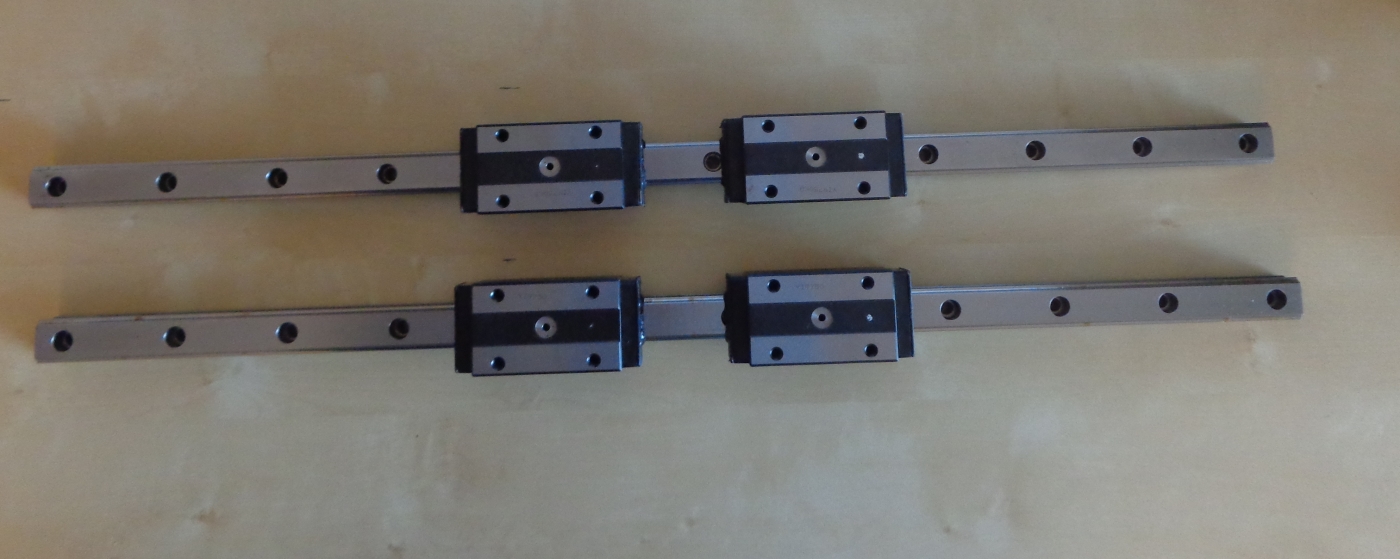

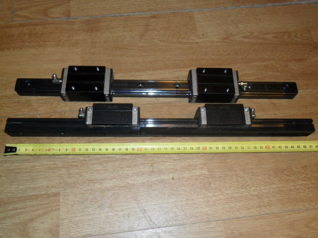

zaczalem już powoli kompletować material i części:
prowadnice liniowe, 700mm i 470mm, kupione na giełdzie cnc

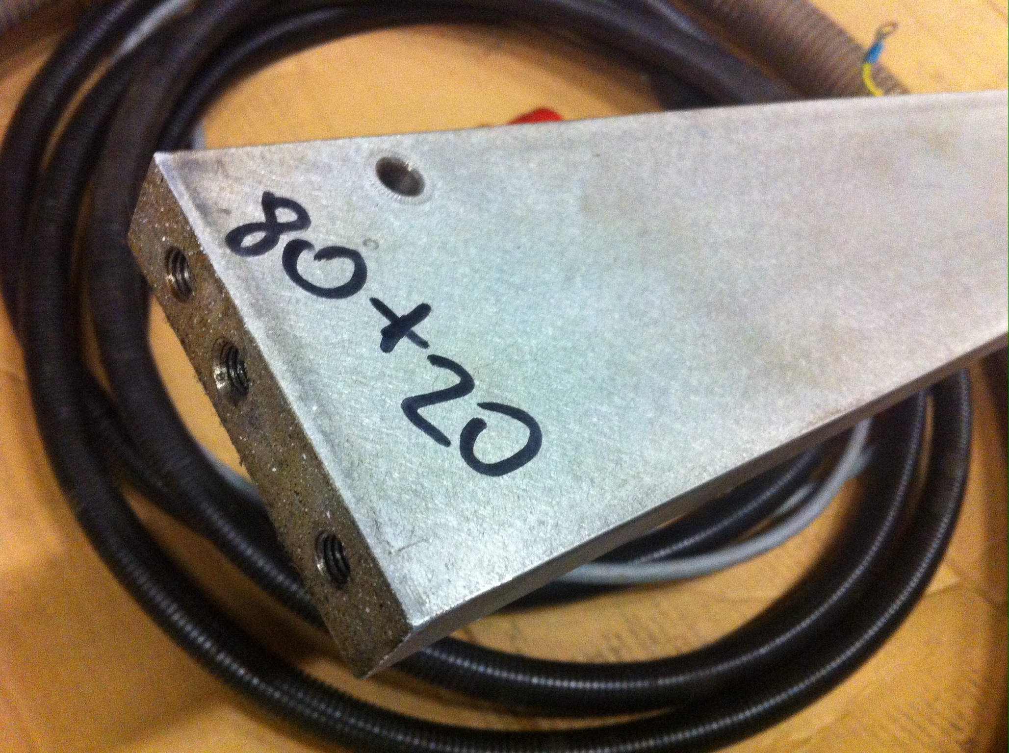

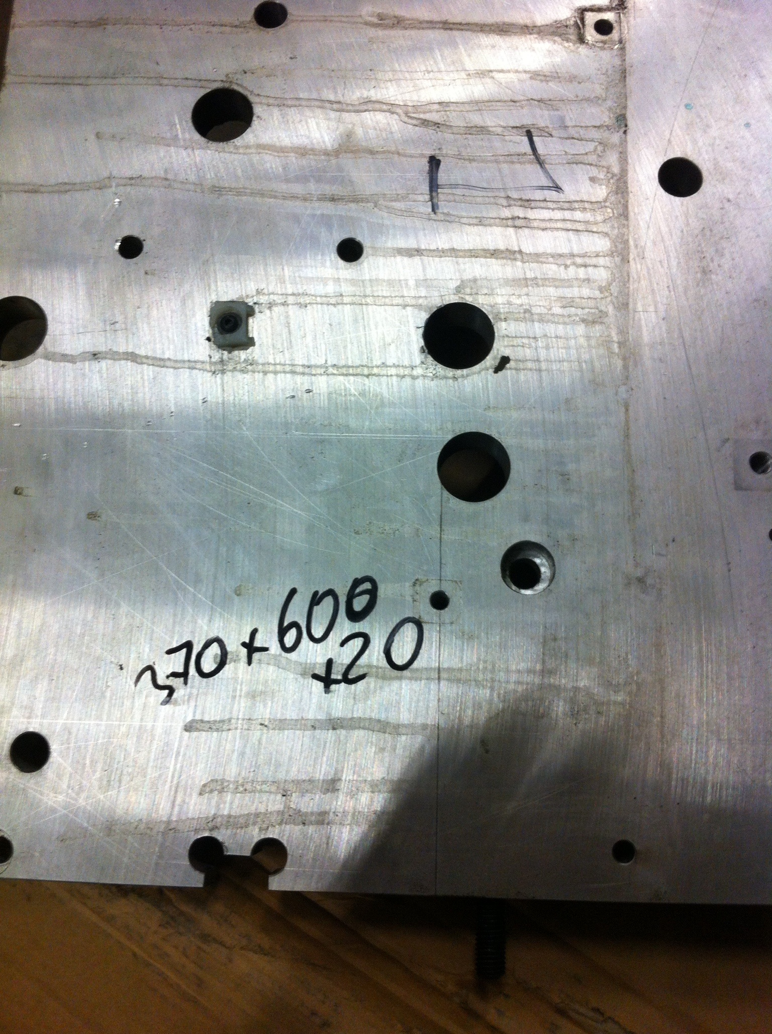

do tego mam dostep do takich materiałów jak:

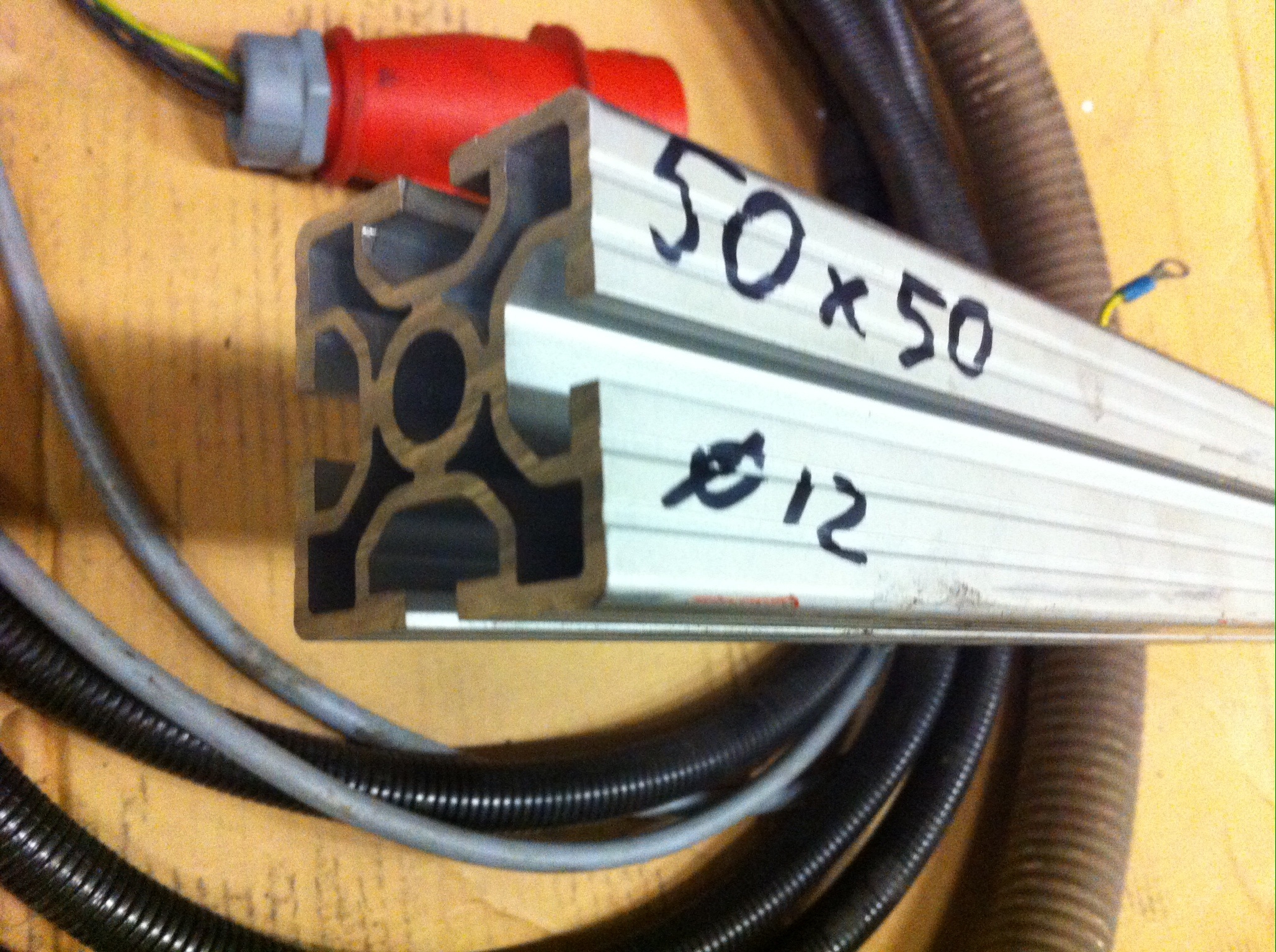

Przy tym polu roboczym zdecydowanie ruchomy stolik. Dobrze zrobiona ruchoma brama dokłada kosztów i ma sens przy większych maszynach.
Co do tych profilkow alu - wg mnie pasowałoby to czymś wypełnić, żeby uzyskać z nich jakąś sensowną sztywność. Masz mocne prowadnice i szkoda je kłaść na coś wątłego. Wtedy mogłaby powstać na prawdę ciekawa i w miarę sztywna maszyna. Mówię w miarę, gdyż zwykle systemy łączenia tych profili są pod kątem sztywności słabym punktem.

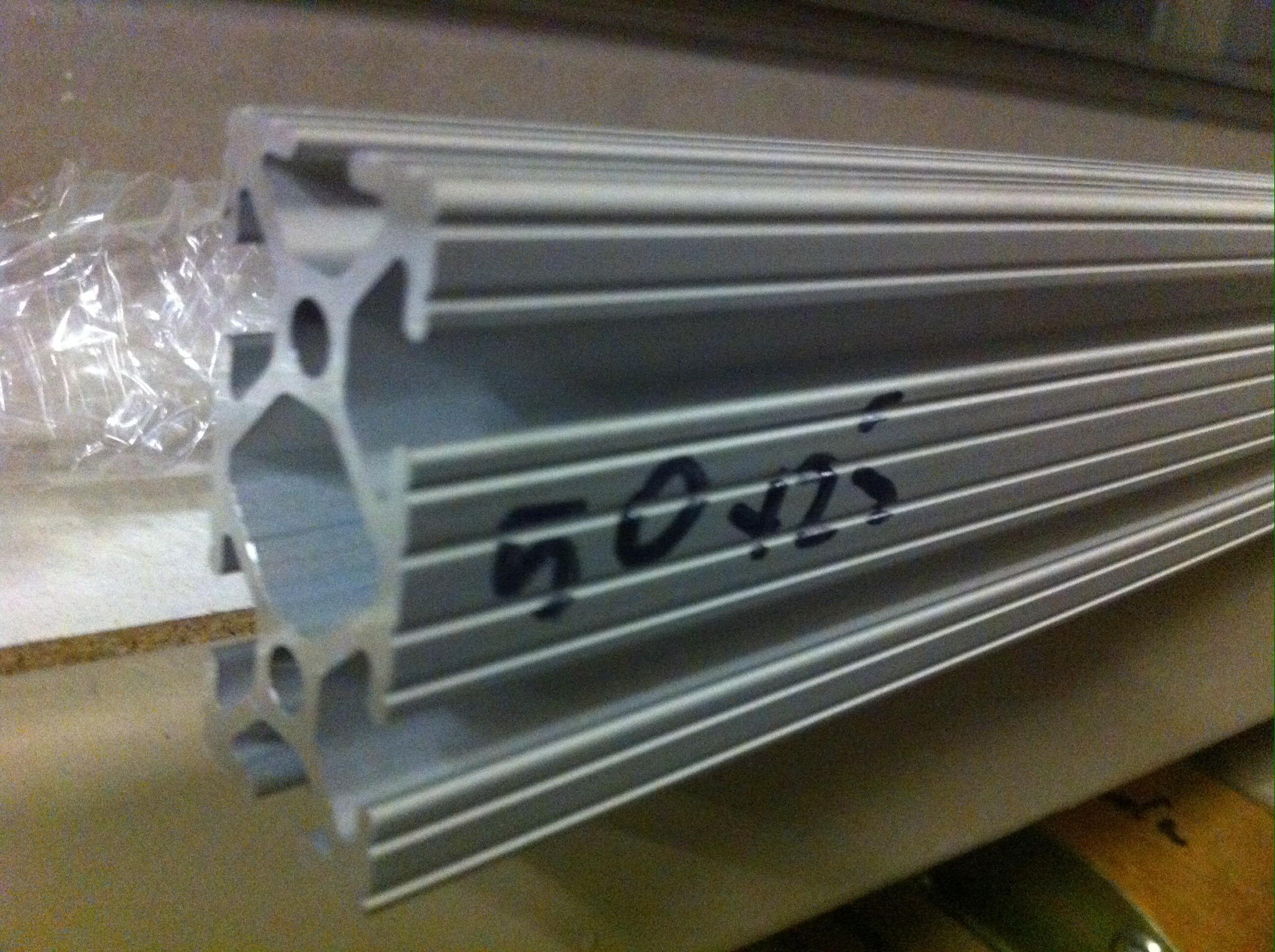

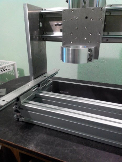

kaczyniak
Posty: 255
Rejestracja: 07 maja 2012, 01:19
Lokalizacja: Groningen/ Ostrołęka
Post napisał: kaczyniak » 13 lut 2015, 08:30
Koledzy, powoli biore się do pracy...
zaczynam cos szkicować i chce przyciąć profile 50x50 na wymiar...
i teraz mam pytanie,
w jaki sposób lepiej zamontować prowadnice...? tak, żeby zachodzily na drugi profil, czy do "laczenia"
dla zobrazowania wrzucam projekt zrobiony na szybko w paincie....:(
mam nadzieje, ze jest czytelny, wersja 1 czy wersja 2???
wydaje się, ze wersja 1 będzie lepsza, tylko wtedy trzeba wszystko przyciąć precyzyjnie na wymiar, żeby otwor wypadl na srodku rowka profilu
proszę o podpowiedz, bo mam okazje w weekend je przyciąć...
rynio_di
Posty: 1502
Lokalizacja: lublin
Post napisał: rynio_di » 13 lut 2015, 08:48
Moim skromnym zdaniem zrób tak aby łatwo było ci później wykonać frezowanie/ szlifowanie bazy . Ja zrobił bym spawanie ( do czoła ) tak aby płaszczyzny były równe. Czy rama będzie spawana z profilu stalowego C , bo ja z takiego robię . Jeżeli to profil C to możesz wyciąć dwie boczne płaszczyzny i wstawić profil w ramę , ale wtedy będziesz miał inną ( o grubość profilu ) wysokość bazy pod prowadnicę a inną pod mocowanie bramy . Choć to nie ma większego znaczenia . Możesz też dać pod spód będzie to o 5 mm niżej , ale czy warto utrudniać sobie wykonanie?
kaczyniak
Posty: 255
Post napisał: kaczyniak » 13 lut 2015, 09:04
Rama bedzie z profili alu 50x50 , jak na zdjeciu na gorze,
Wydaje sie, ze jak prowadnica bedzie zamovowana do 2 profili, to usztywni sie cala konstrukcja..,
