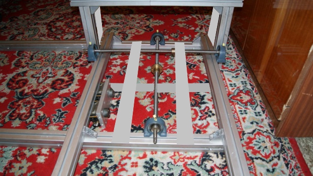

misiek
Posty: 7
Rejestracja: 03 maja 2007, 17:02
Lokalizacja: Jelenia Góra
Post napisał: misiek » 12 cze 2014, 00:25
Taka kolejna dłubanina...
Obrazek Obrazek
Zastanawiam się nad tym czy prowadnic liniowych nie dać po wewnętrznej stronie profilu - tak jak to jest +/- na fotce tyle, że byłoby tak po obu stronach. Pierwotnie chciałem je dać od góry ale nie zmieszczą się przez bramę bo wózki za dużo wystają na boki.
Nie wiem czy nie lepiej byłoby zrobić ruchomą bramę i stały stół... ale musiałbym do tego celu zaprojektować i zamówić jakieś boczne płyty, a tak jak teraz nie generuje za dużo kosztów.
Profile jeszcze nie są docięte i tak wystają żeby to przyzwoicie poskładać więc wygląda to jak wygląda :) Nadmiar, który zostanie pójdzie na bramę i może coś tam jeszcze... sam nie wiem.
Chyba że dam drugi profil obok bocznych i na niego wrzucę prowadnice, wtedy wszystko uda się poskładać i wózki będą elegancko jeździć pod bramą - a może i sztywnosć coś wzrośnie jak będą 4 profile zamiast 2...
Śruby trapezowe 16x3... chcę zamocować na profilu poprzez płaskowniki aluminiowe. Długość śrub to ok 70 i 60cm z czego gwintu będzie te 10cm mniej.
Jakieś rady? najlepiej nisko budżetowe :D
wojtek30
Posty: 384
Rejestracja: 17 sie 2012, 14:23
Lokalizacja: Trójmiasto
Post napisał: wojtek30 » 12 cze 2014, 08:25
misiek pisze:Chyba że dam drugi profil obok bocznych i na niego wrzucę prowadnice, wtedy wszystko uda się poskładać i wózki będą elegancko jeździć pod bramą - a może i sztywnosć coś wzrośnie jak będą 4 profile zamiast 2...
Myślę, że właśnie tak powinieneś zrobić, dodatkowo jeszcze spiąć pod spodem profilem. Nogi bramy powinny się składać z dwóch połączonych profili.
