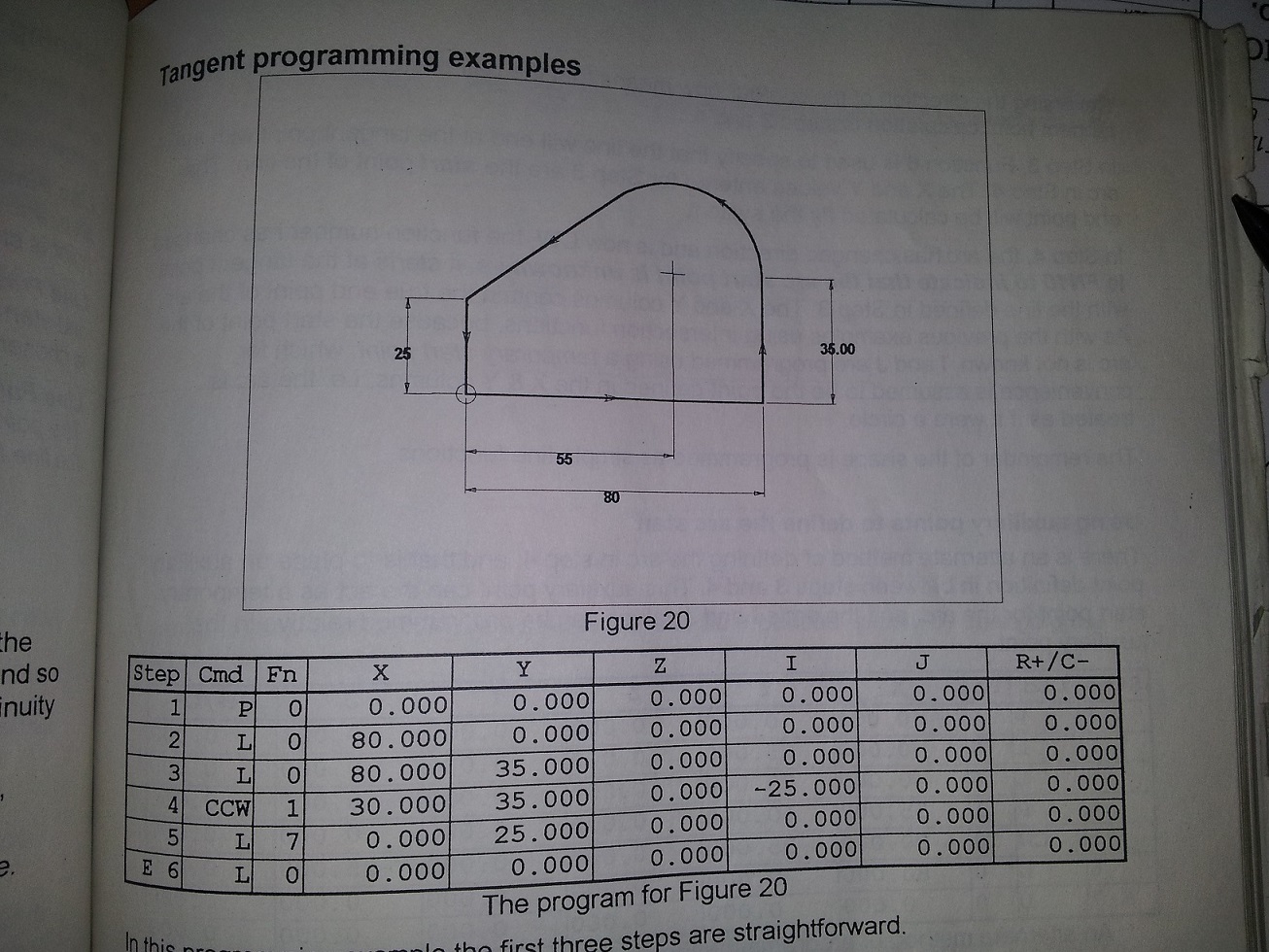

Problem jaki mam to właśnie sterowanie maszyny, ciężko cokolwiek o nim powiedzieć.
NA co dzień robię tak jak napisałem w Esprit robię obróbke później generuje i wgrywam do Maszyny (w moim przypadku HAAS VF5).
Znajomy zakupił taką maszynę i dlatego pytam, bo będę chciał ją uruchomić. Na 1 rzut oka to nie widzę tego jak przerzucić g-kod tak jak robię to na hassie (przykładowe programy wyglądają hmm "dziwnie").
Dlatego pytam bo może ktoś z Was spotkał się z taką maszyną.

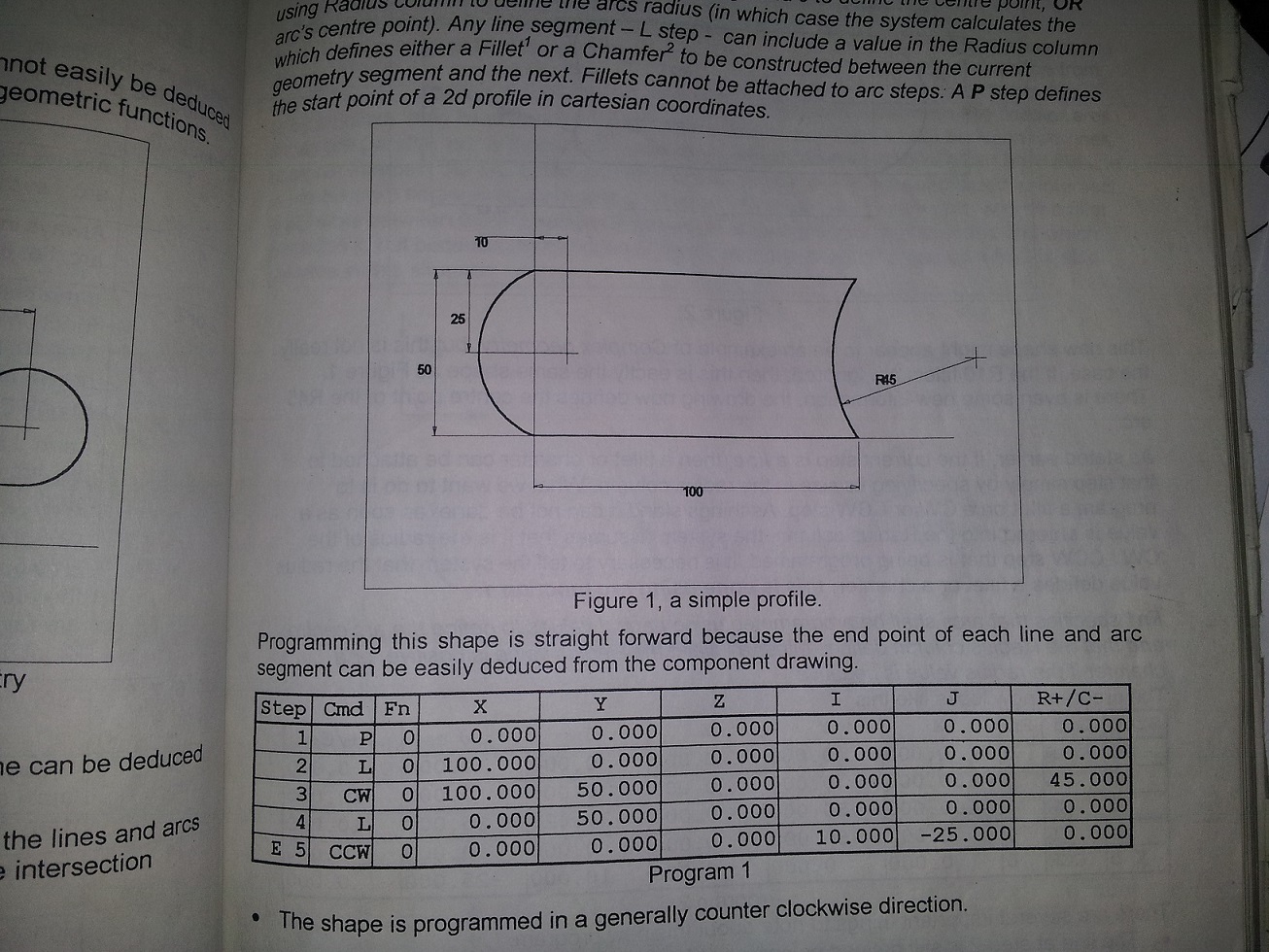

Post napisał: marcink70 » 12 maja 2014, 12:58
Jest w niej port RS-232 oraz stacja dyskietek.
Nie wiem jak z kodem ... będę chciał (może się uda) wykorzystać postprocesor na haas-a.
Wrzuciłem zdjęcia z przykładowymi programami. Może to coś rozjaśni.

Post napisał: gozdd » 12 maja 2014, 13:36
Tak samo wygląda program już na maszynie? Wygląda jakby zamiast G0 było P, G1 to L itd. Tylko nie mam pojęcia co to za kolumna Fn.

Post napisał: marcink70 » 12 maja 2014, 13:52
Tak , na maszynie wygląda tak samo (też jest taka tabelka)
P - punk
L - linia
CW- łuk
CCW - łuk z ...
