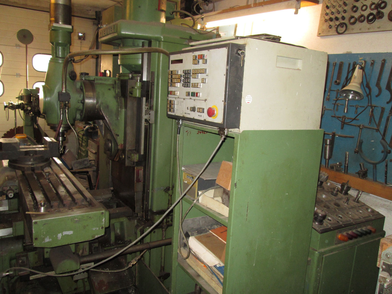

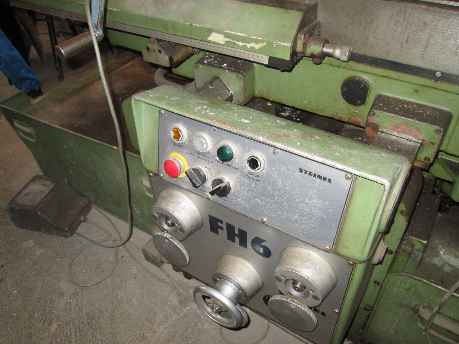

Kupiłem w końcu po długich poszukiwaniach frezarkę Steinel FH6 ze sterowaniem Philipsa 6600. Czy ktoś ma jakieś dane , opinie na temat tej maszyny .Wszelkie opinie mile widziane,ile wazy ta frezarka , nie wiem czy wystarczy bus czy trzeba jechać ciężarówką po maszynę. :?:
Czy na tej maszynie da się pracować jak na manualu czy tylko z programu :?:

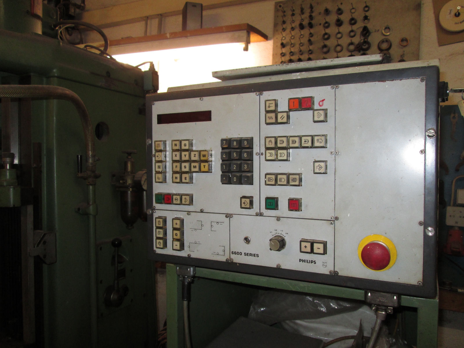

Sterowanie wyglada tak:

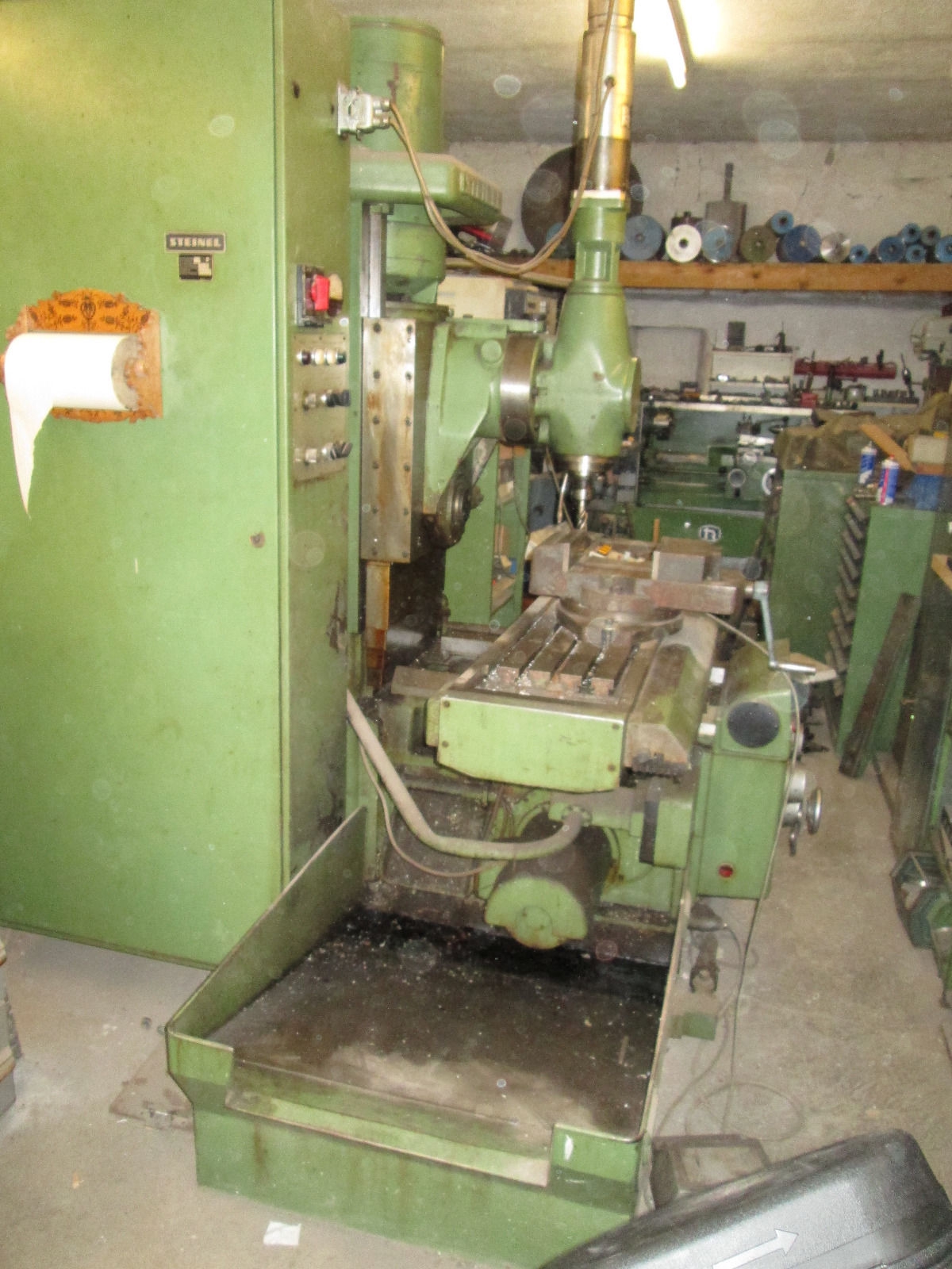

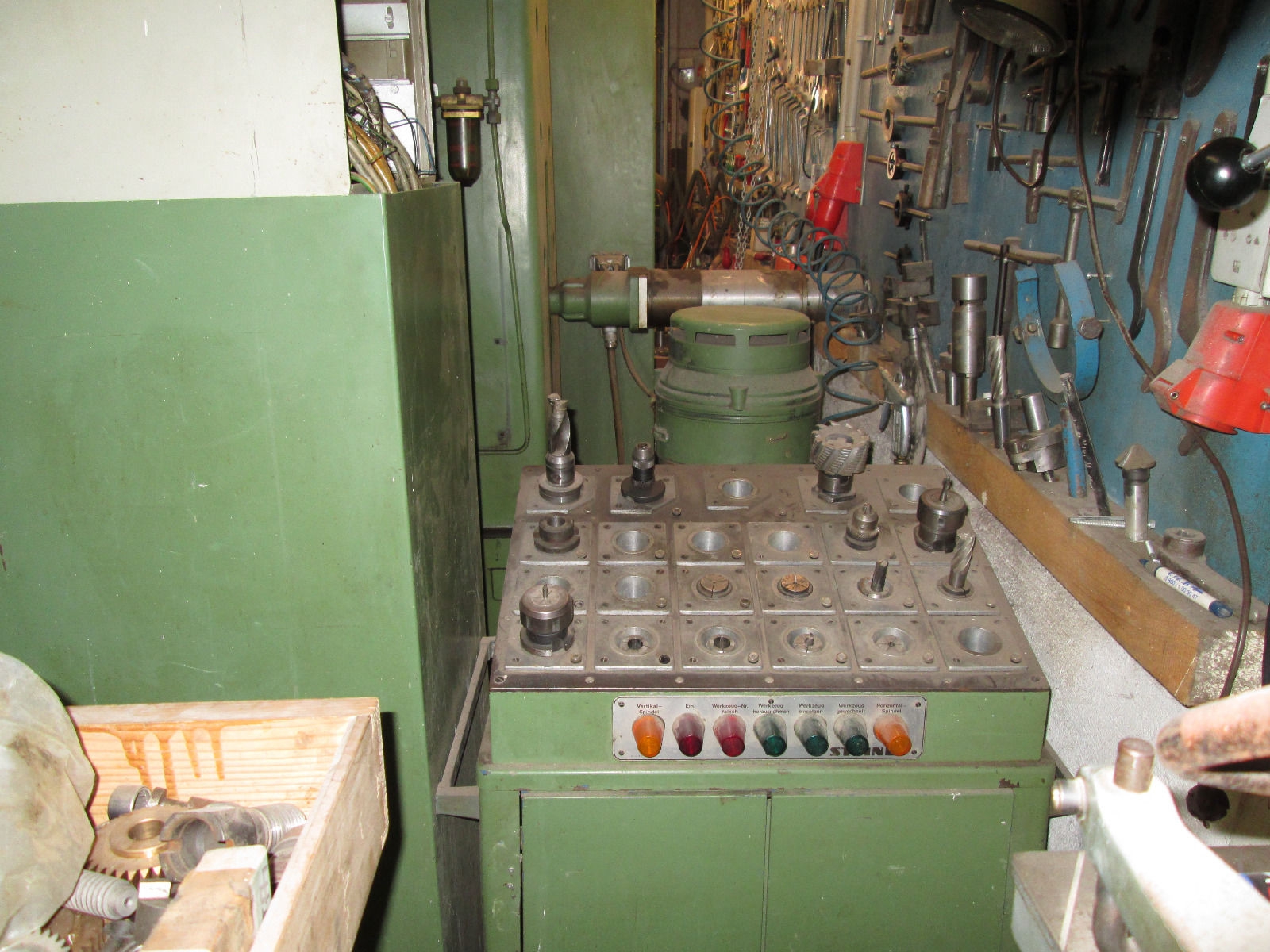

A co to za tajemnicza szafka :?:
[ Dodano: 2014-02-09, 20:44 ]

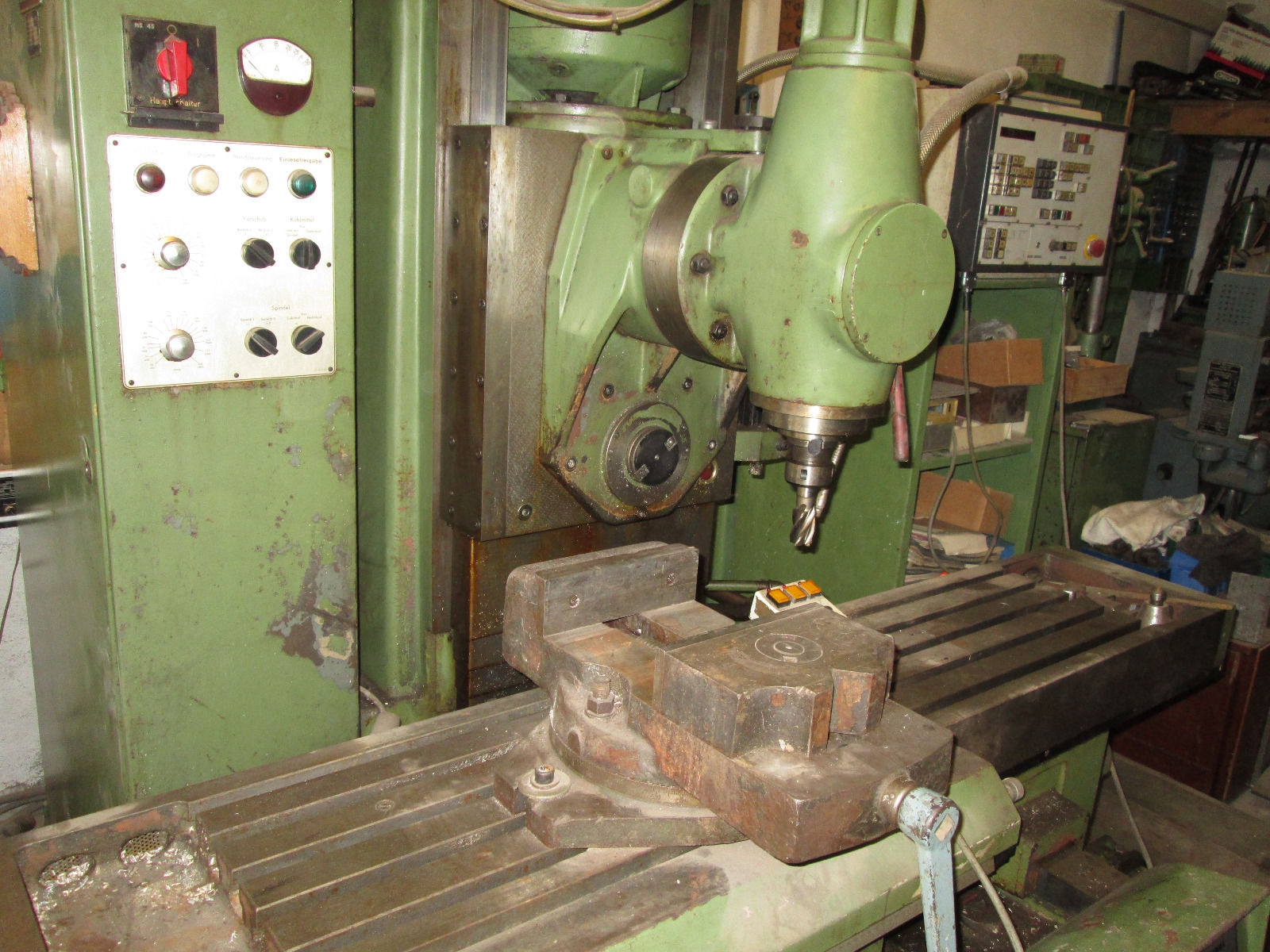

Co to jest to na górze wrzeciona :?:

Dowiedziałem się nieco więcej na temat maszyny: wazy 4t (3t maszyna+1t szafy sterowania) , stół ma długość 150cm , sterowanie ma awarie polegającą na tym że posuwy jada tylko w jedną stronę :?: Proszę o jakieś sugestie co może być przyczyna :?: I ponawiam pytanie co to jest nad wrzecionem enkoder :?:

Sterowania philipsa mają to do siebie ze przeważnie nie działają. Tyle moge powiedziec z własny obserwacji. A jak poszukasz w necie wiecej maszyn z tym sterowaniem to zauważysz ze 90% jest sprzedawanych jako "defekt sterowania".
Prawde mowiac to osobiscie pierwsze co bym przy niej zrobił to wymienił sterowanie na coś normalniejszegoisc. A wrzeciono tam jest na przekładni wielostopniowej ?
Szafka ... trudno powiedziec co to jest bo zdjecia mowia tyle co nic. U gory miejsce na oprawki narzedziowe a w srodku ? być moze ze trafo
A to wystające do góry to jest takie cudo z silnikiem do blokowania oprawki z narzędziem. Maszyna jest stara , pneumatyki jeszcze wtedy nie znali ;)

Na górze szafki to jakiś magazyn narzędzi, a co jest w środku to cholera wie, wstaw zdjęcia to może ktoś coś rozpozna.
Przyczyną niedziałających posuwów może być wszystko - trzebe po kolei szukać przyczyny, zaczynając od tego co dostaje i wypluwa PLC (czy na czym to tam jest).
BTW. Padłem na łopatki, jak zobaczyłem ten uchwyt na ręczniki papierowe, świetne :lol:
