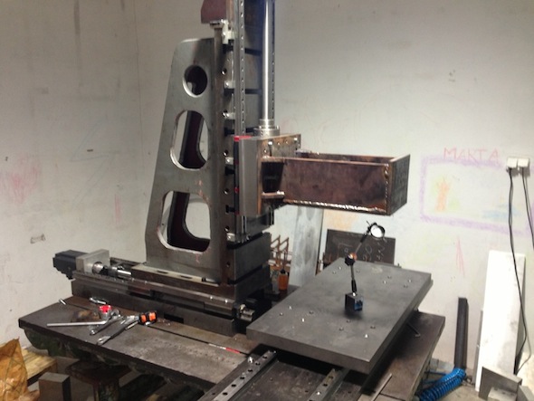

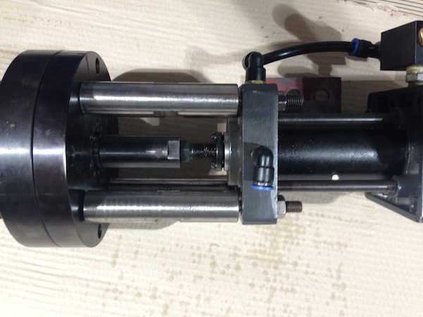

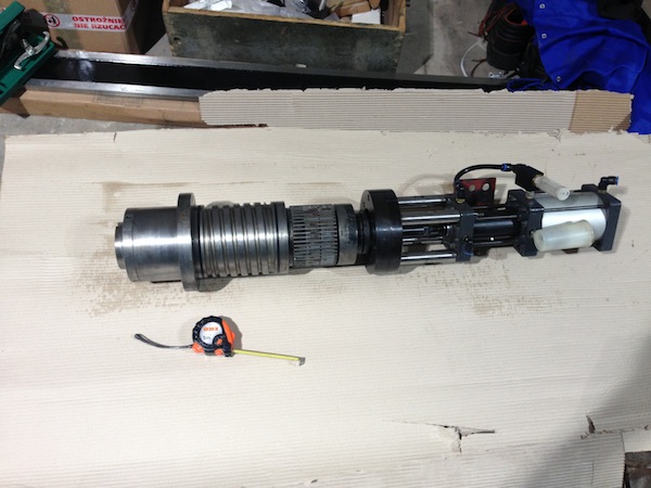

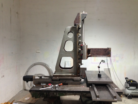

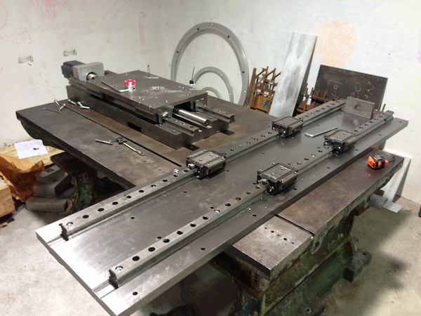

od dłuższego czasu buduje taką oto maszynę z ruchomą kolumną w osi Y . Konstrukcja oparta na płycie traserskiej 1500x1000 , kolumna zrobiona z kątownika od wytaczarki , prowadnice rolkowe X Y 45 , Z 35 , Sruby kulowe fi X 32 , Y 40 , Z 50 mm ,do napedu serwa X 1.8kw , Y 2.5kw , Z 1.8kw z hamulcem . Wrzeciono kupiłem na ebay z centrum spinner i tu mam mały problem . Siłownik hydropneumatyczny do wymiany narzędzia naciska na trzpień i uwalnia oprawkę , ale jednocześnie zapiera się o ruchomą część wrzeciona , rozumiem że jest tak zrobione po to aby nie wyrywać wrzeciona z korpusu za każdym razem , ale jak ten siłownik zamontować aby w czasie pracy nie dotykał części ruchomej wrzeciona ?? Za wszelką pomoc będe wdzieczny !

jak jest cofnięty ,nie powinien dotykać (powinna być przerwa z 1 mm).Zasil powietrzem siłownik na powrót ,powinna być szczelina (chwytak wychodzi do pewnego momentu).
Albo wkręć śrubę by nie dotykała .
mocowanie wrzeciona wydaje mi się za delikatne (najlepiej jakby było z pełnego bloku wyfrezowane).Albo z blaszki 20 mm.

Mam pytanie jakie wymiary ma ten kątownik od wytaczarki .

nie chodzi o tłok ktory wypycha , tam jest przerwa , chodzi o to że siłownik zapiera sie od dołu na wrzecionie , wypycha trzpień opierając sie w tym samym czasie o inną część wrzeciona też ruchomą . Wygląda to tak jakby w czsie pracy cały silownik stał na korpusie , ale jak pracuje to unosił się lekko zapierał o wrzeciono i jednocześnie wypychał . tylko jakieś to skomplikowane i niebezpieczne mi się wydaje .

mocowanie wrzeciona pospawane jest z blach 15 i 20mm , w środku użebrowane , jutro zrobie foto , po bokach tez są żebra do wzmocnienia .
Kątownik 1000x600x400mm

też mi się wydaje że mocowanie wrzeciona jest dość słabe w porównaniu do reszty , myślałem żeby je zalać żywicą , ale właśnie pojawił się wątek że odejdzie od stali po jakimś czasie , a beton jakiś taki mało wyrafinowany .

Z góry Cię przepraszam ale co za bezsensowne wykorzystanie tak fajnej płyty...
Przecież w ten sposób będziesz miał pole robocze max jakieś 400x800....
Trzeba było wsiąść jakąś starą frezarkę pionowa i ją przerobić na CNC jak na przykład Kamar.
Z tej płyty można spokojnie zrobić bramówkę o polu co najmniej 600 x 1200 a śmiem twierdzić że nawet więcej......

Właśnie wrzeciono stanowi największą zagadkę , nie wiem jak powinno wyglądać takie oryginalne chłodzenie i czy potrzebuje jakiegoś smarowania z zewnątrz ? Chciałbym je kręcić do 7k obrotów z 7kw servo Lenze 3.5k obr nominalnie . Nie wiem z którego dokładnie spinnera było wjęte ale takie centra mają na ogół 8-10k obrotów .
Płytę kupiłem rok temu prawie z myślą o konstrukcji z kolumną jeżdżąca w obu osiach , tak jak w poziomych centrach obróbczych , miałbym wtedy przejazdy ok 1400x500 , W miarę jak kupowałem nowe części okazało się ze ta kolumna będzie warzyć ponad 500kg , rozpędzanie takiej masy to już poważna sprawa i cały stół by latał , trzeba by go wbetonować w podłogę itp . Miałem też problem z ustawieniem geometrii , płyta pod kolumną ma 80mm , to miał być krzyżak , były w nim precyzyjnie wyfrezowane kanały pod prowadnice i wózki ale o dziwo po skręceniu nie było kąta prostego , jakaś dwie czy trzy setki za szerokie były kanały pod wózki i juz krzywo wyszło , a podkładkami ciężko to ustawić . Więc rozdzieliłem obie osie i wyszło tak jak jest . Teraz można geometrię łatwo ustawić . Plotera nie chciałem bo chce używać dużych narzędzi wytaczadeł i głowiczek . Prowadnice osi X mają 1900mm więc 1000 przejazdu z tego mam .
Teraz patrząc wstecz wiem że można było w tej cenie kupić jakieś stare centrum MAHO z niemiec i przerobić sterowanie , ale rok temu nie wiedziałem , myślałem że to będzie dobra rozrywka zrobić takie centrum samemu , ale nie była - krew , pot i łzy
