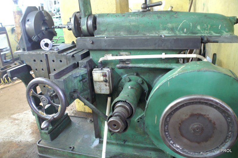

Chce zbudować frezarkę do metalu na bazie strugarki, zdjęcie jest poglądowe z internetu ale posiadam taką samą maszynę. Bazuje na tym ponieważ w późniejszym czasie jak już będzie wszystko dopracowane mianowicie chodzi o wymianę śrub tocznych na kulowe zrobienie szlifu prowadnic, chciałbym uzyskać dosyć dużą dokładność ok 0,01 ale to jeszcze zobaczymy co wyjdzie :wink:
Teraz głównie mi chodzi o dobranie servo motów bo jak mi się wydaje są lepsze od krokowców
maszyna ma zbierać duże naddatki materiału. Myślę więc o serwach o Mo ok 10-12Nm wiadomo 3 szt. I teraz pytanie jakiej firmy, jakie sterowanie i wiadomo w przystępnej cenie :mrgreen:. Rozglądam sie na ebay.com i teraz nie wiem jakie czy fanuc, siemens, indramant czy inne chodzi też o łatwe sterowanie. Dowiedziałem się np że siemens sam przelicza gwinty posuwy i tym podobne. Proszę o pomoc pozdrawiam.Obrazek

coś się komuś chyba pokręciło.
najpierw ustalamy sobie np żadany posuw roboczy maszyny i do tego dobieramy serwo z przekłądnią obiegową, która to moment wyjsciowy serwa mnozy nam przez przelożenie.
odnosnie kosztów, zdajesz sobie sprawę ile kosztuje serwo AC 10Nm w komplecie ze sterownikiem? bo dziwie sie ze kolega chce wylozyc np 40tys na sterowanie do takiego raszpla.
jednakże gdyby rzeczowo podpowiedziec np serwo 750W 2Nm 3000 obr/min z przekładnią 1:10 mamy na wyjsciu 20 Nm i 300obr/min, skok śruby pociagowej 10mm i mamy 3m/min posuwu, przy obróbce stali to dużo (głaskanie, bo na tradycyjną obróbkę to predkosci o wiele niższe)
i tutaj wybór mozna np Estun a koszt elektroniki zamknie się w 10 tys

luukas_ss pisze:To jakie parametry powinno mieć takie serwo żeby przykładowo poradziło głowicy max fi 40 o np głębokości skrawania 6mm
już widze te drogie narzędzia, "kukurydza" na przyklad, chyba że mowa o frezach walcowo czolowych
tu moze byc i male serwo na duzym przelozeniu, bo i tak prędkośc skrawania będzie mała, oczywiscie jesli maszyna sie nie rozleci jak mocnym serwem się pociśnie szybciej,
zerknij do watków kamara - on na grzmotach caly czas jedzie i na krokowcach, rozwiązanie tanie, upierdliwe w uzytkowaniu, ale jednak grzmoty te robią swoje, więc jeśli to pierwsza maszyna tego formatu czyli do obrobki zelastwa, zawsze mozna zapoznac się z tematem z kamarowego punktu widzenia.

zwyczajnie chodzi ci o film olejowy, ale jesli chcesz obrabiac duzymi srednicami to zacznij moze od wyznaczenia sobie sił skrawania i wtedy bedzieszwiedzial jakiej antysiły potrzebujesz do "przepchniecia" narzędzia.
w mądrej ksiązce "poradnik frezera" znajdziesz odpowiedź.
znając "antysiłę" przy zalozeniu sobie np sruby ze skokiem 5mm wyznaczę wartosć momentu potrzebnego do pchnięcia tejże "antysiły".
dowcp polega na tym ze dobierając sobie od d strony napędy - docelowo mogą sie sprawdzic na frezach palcowych a na glowicy wyjdą jajca.

Zanim dobierzesz sruby to sobie policz sily skrawania oraz od bezwladnosci, zeby Ci sie nie okazalo ze przeciążasz nakrętki przy takich momentach napędowych. 20Nm na czopie sruby o skoku 5mm daje sile posuwu okolo 25000N (2,5tony !!). Dynamiczna nośność nakrętki 25x5 dla chinek wynosi 12800N (1,28T). Wiec dajac serwo 2Nm (tyle maja serwa 200W w peaku) i przekladnie 1:10 możesz dwukrotnie przeciążyć taką nakrętke. Daje do myslenia troche
