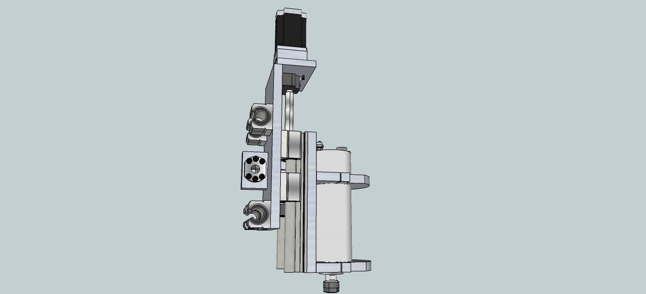

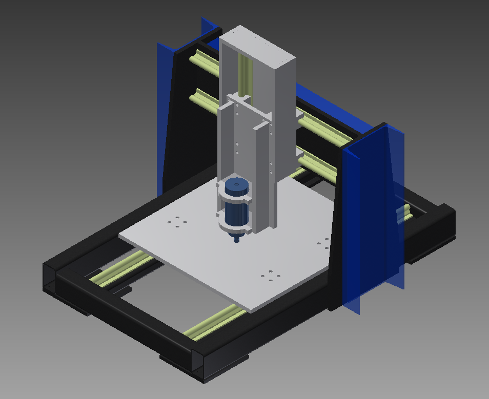

Projekt ramy z Inventa:
Spód ramy wykonany z profili stalowych 100x60, 60x80 i 40x80(podparcie wałków osi Y). Skręcenie profili za pomocą kawałków blachy 12mm. Brama wykonana z blachy 15 mm, dodatkowo ustywniona ceownikami 200 CE(kolor niebieski). Pytanie czy te ceowniki to nie przerost formy nad treścia i strzelanie do wróbla z armaty (biorac pod uwage ze profile ramy mają ściankę 5mm).
Stół X i Z wykonany z blachy alu 15 mm
W tym miejscu chiałem zaptytać kolegów czy rama taka zda egzamin i czy nie popełniłem tu jakiś rażących błędów?
Zapraszam do krytycznej oceny i pozdrawiam :)

Post napisał: Tomciowoj » 28 gru 2013, 21:41
W osi Z dałbym odwrotnie, wałki na Z, łożyska na krzyżak. Sam krzyżak będzie niższy, a mocowanie wrzeciona sztywniejsze.

Post napisał: mendium » 28 gru 2013, 22:36
Brać kupować i spawać. Na komputerze to zawsze się fajnie rysuje gorzej potniej to w praktyce zrobić
Wolałbym bramę zrobić z profila albo dwóch a nie spawać blachę do ceownika. Boki bramy można też by w sumie z profila zrobić.
Dolar tanieje może warto zastanowić się nad zakupem śrub kulowych. Można niezłe używki upolować albo chińskie nówki kupić zamiast tych trapezowych.
Zbych07
Posty: 1474
Lokalizacja: Pruszków
Post napisał: Zbych07 » 28 gru 2013, 23:37
mendium pisze:Brać kupować i spawać. Na komputerze to zawsze się fajnie rysuje gorzej potniej to w praktyce zrobić
Haczyk polega na tym, że Kolega nie przewiduje spawania. Według opisu konstrukcja ma być skręcana.
Nieco ... "śliska" technologia gdy ma się opierać o profile stalowe.
Stalowe profile "na oko" wyglądają na proste i płaskie ... na oko :???:
Gdy zaczynamy je składać zwykle czar pryska i zaczynamy dostrzegać nierówności.
Nawet niewielkie nierówności na powierzchni profili po skręceniu potrafią powodować spore naprężenia w takiej konstrukcji.

Tomciowoj pisze:W osi Z dałbym odwrotnie, wałki na Z, łożyska na krzyżak. Sam krzyżak będzie niższy, a mocowanie wrzeciona sztywniejsze.
Czyli jeżeli dobrze to widzę, w takim wypadku krokowiec pójdzie również na Ztke?

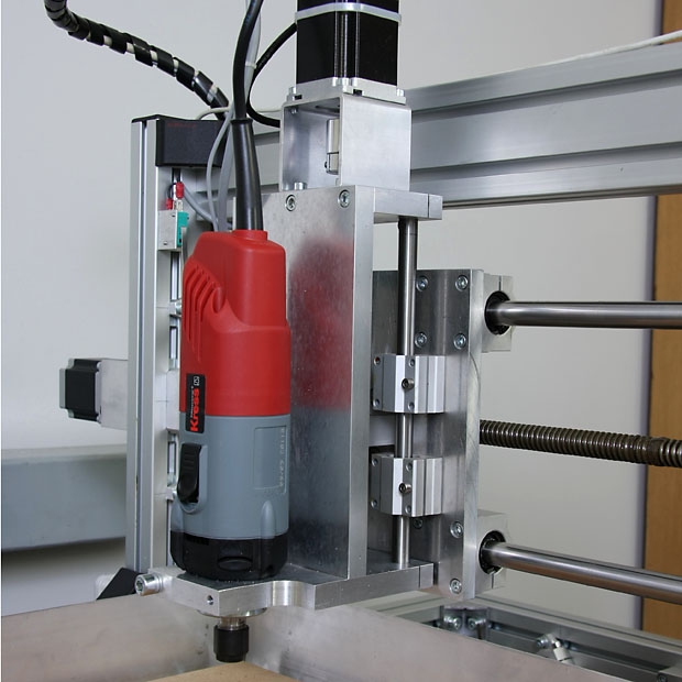

WesolyJack pisze:
Tak , może śmigać góra/dół z wrzecionem:
lub pozostać " w bezruchu":

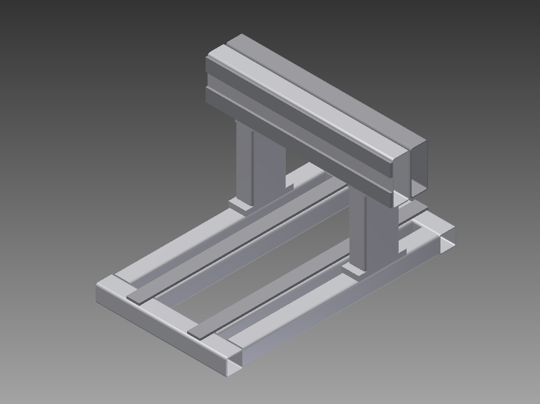

Generalnie im wiecej konstrukcji przejrzałem, tym bardziej dochodzę do wniosku ze mój upór na konstrukcję skręcaną nie do końca ma jakieś logiczne uzasadnienie. Głównym czynnikiem dla którego chciałem się zdecydowac na ominiece spawnaia jest brak warsztatu. Pryz czym elementy zarowno pod skrecanie czy spawanie musiałbym zlecic zewnętrznnie, a podejrzewam że koszy przy skręcaniu niekoniecznie mogą być mniejsze. W zasadniczej części moja zmiana awersji do spawania wynika z tego ze dostałem oferte pospawania i przefrezownaia konstrukcji 'po rodzinie'.
Stąd tez kolejna zmiana załozenia
3. Konstrukcja spawana z profili 80x80x5, 160x8x5
4. Brama z profilu 200x80x5. -Tutaj powstają dwa pytania -
4.1 czy 5 mm to nie za cienkie
4.2 czy lepiej zespawać dwa takie profile ze soba w celu ich pogrubienia, czy tez dodać zastrzały(w innym wypadku jak na mój gust zrobi sięz tego przysłowiowa 'ruchawica'
4.3 Czy nie lepiej zamiast tych kombinacji dac profil 160x200x10 (tylko czy wtedy nie bedzie za ciężki w stosunku do całej reszty
5. Rama wyżarzona
6. Pod wałki podparte płaskownik 10 splanowany
Wstepny koncept ramy:
