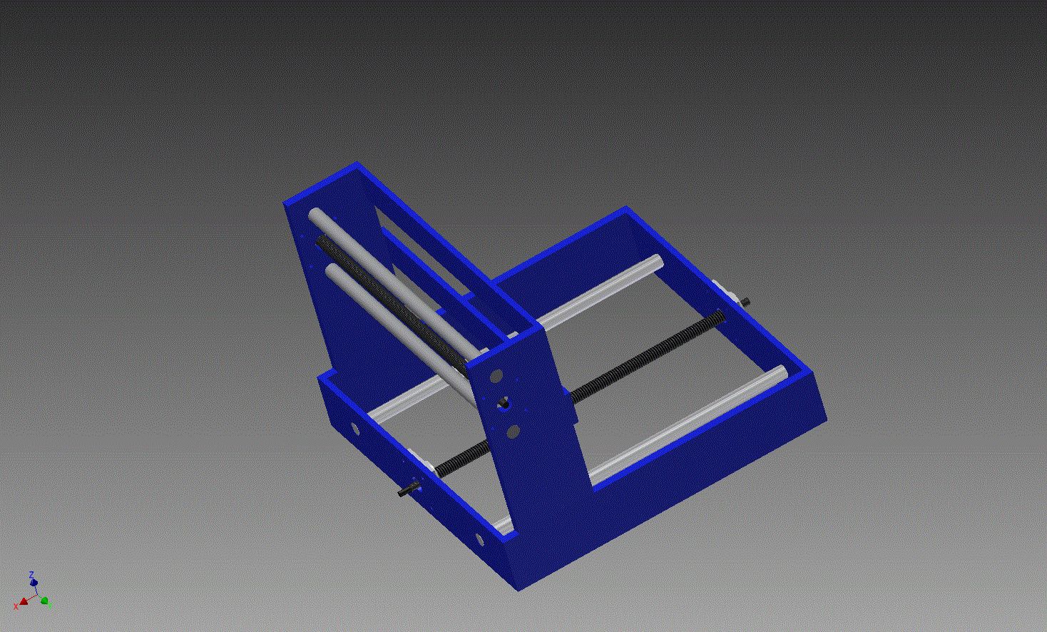

oto moja konstrukcja:
https://www.cnc.info.pl/topics60/frezar ... t46762.htm
Niestety złym pomysłem okazała się być odwrócona oś Z. Muszę ją przeprojektować.
Mam mało miejsca, maszyna jest mała i potrzebuję mieć uchwyt o średnicy 20 mm na Proxxona.
Byłbym bardzo wdzięczny za rysunki, zdjęcia lub opisy osi które u Was, bardziej doświadczonych ode mnie znalazły zastosowanie i nie nawalają.
Z góry dziękuję za pomoc,
pozdrawiam

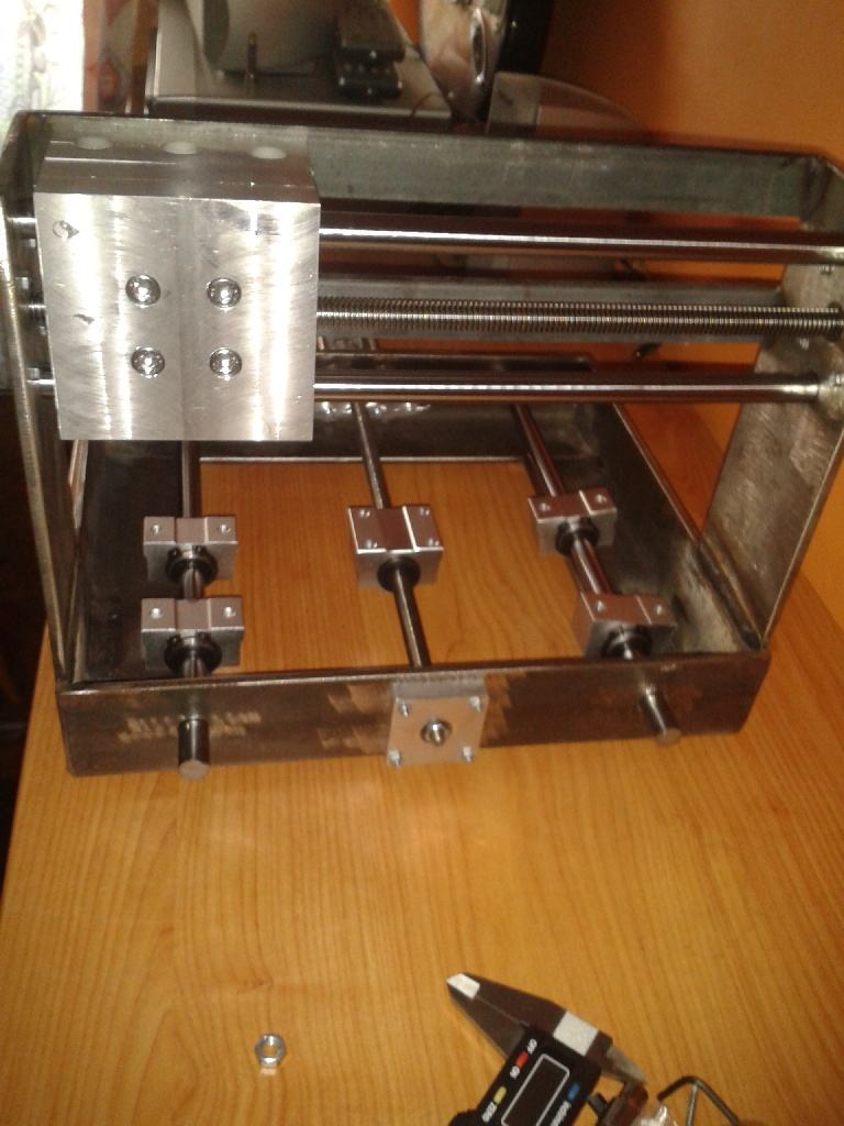

Rama sama w sobie jest ok, owszem może się minie o milimetr ale na tym etapie satysfakcjonuje mnie to. Muszę zmienić oś Z, ponieważ przy wierceniu zanim wiertło weszło w materiał to cała oś szła do góry i wszystko było wtedy przesunięte.
Myślę, że efekty były by lepsze gdyby właśnie oś Z to były by wałki nieruchome i po nich jeżdżące łożyska i nakrętka na śrubie. Tylko nie wiem teraz jak to zaprojektować.
Przesyłam grafiki jak aktualnie wygląda frezarka.
Całość:
Na tej grafice na osi Y są tylko prowadnice i śruba.
Mogę natomiast zostawić w osi Y połówkę krzyżaka i do niej przykręcić nową oś Z.
Z połową krzyżaka wygląda to mniej więcej tak:
Ten aluminiowy, kwadratowy element to właśnie ten krzyżak. To jest taka "kanapka" złożona z czterech takich samych elementów aluminiowych. Z dwóch składa obudowę na cztery łożyska lm12uu i pomiędzy nimi są dwie nakrętki z poliamidu TR12x2.
Otwory do których mógłbym przymocować nową oś Z są nagwintowane na M5 i rozstawione na planie kwadratu o boku 25 mm.

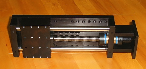

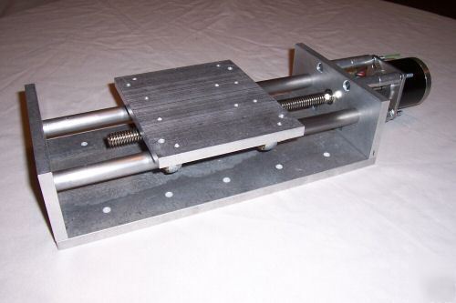

Mógłbym też wywalić całkowicie te elementy z aluminium, dokupić osiem łożysk w obudowach, obudowy na nakrętki i przykręcić 4 łożyska w obudowach do kawałka blachy i zrobić coś podobnego do tego:
Podpowiedź?

Czy to znaczy, że zetka jeździ na wałkach 12? Nic dziwnego, że się gnie.... To jest pierwsze, co trzeba zmienić i ŻADEN układ nie pomoże, dopóki konstrukcja jeździ na takich słomkach.lm12uu
Po drugie - ta brama jest zrobiona bardzo dziwnie. Najlepiej by było te płaskowniki wyciąć i przyspawać we właściwym miejscu - z tyłu.

Z tymi płaskownikami to wiem że trzeba zrobić porządek. Co do wałków się nie zgodzę. Bo w całej konstrukcji to nie wałki się wyginały a cały krzyżak dlatego że był to kiepski pomysł no i maszyna nie jest precyzyjnie wykonana. Wałki 12 mm jak najbardziej dają sobie radę z taką masą jaką ma Proxxon i kilka elementów osi.
Czy takie skręcanie blachy, do węższej krawędzi może się nadać?
Zrobiłbym coś takiego tylko musiałbym zamówić blachę wyciętą i z otworami. Pytanie czy są firmy które by mi w tej krawędzi zrobiły otwór i go nagwintowały.
