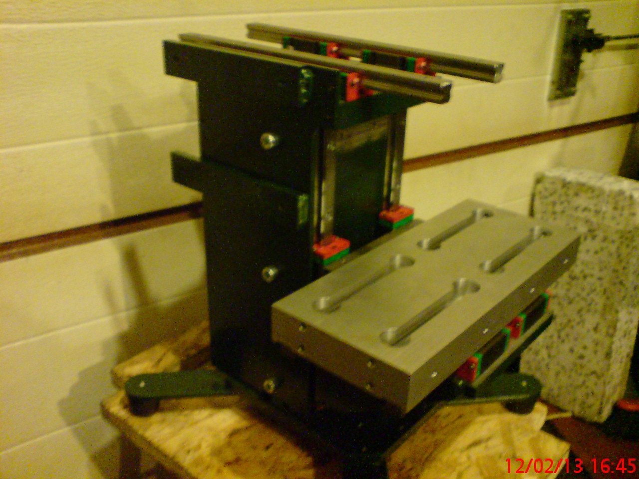

Przedstawiam pod osąd moje nowe maleństwo, jakich...niewiele na forum... :smile:
Może komuś przypadnie do gustu koncepcja i zechce sobie coś podobnego zbudować...
Po kolei :
Pole pracy - 140x110x100
Konstrukcja ze stali, stół aluminiowy, belka aluminiowa.
Napęd silnikami 1,9Nm, śruby toczne 12/10 we wszystkich osiach.
Sterownik mój ulubiony - trzyosiowa integra od kolegi ZELRP.
Prowadnice to 15 hiwina we wszystkich osiach.
Coś do oglądnięcia :

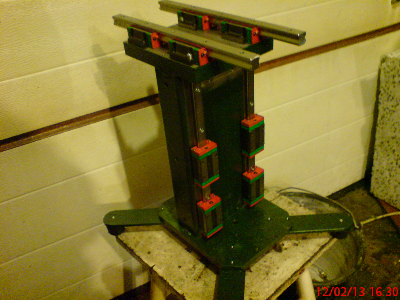

"rama"
Tu już ze wspornikiem i stoliczkiem

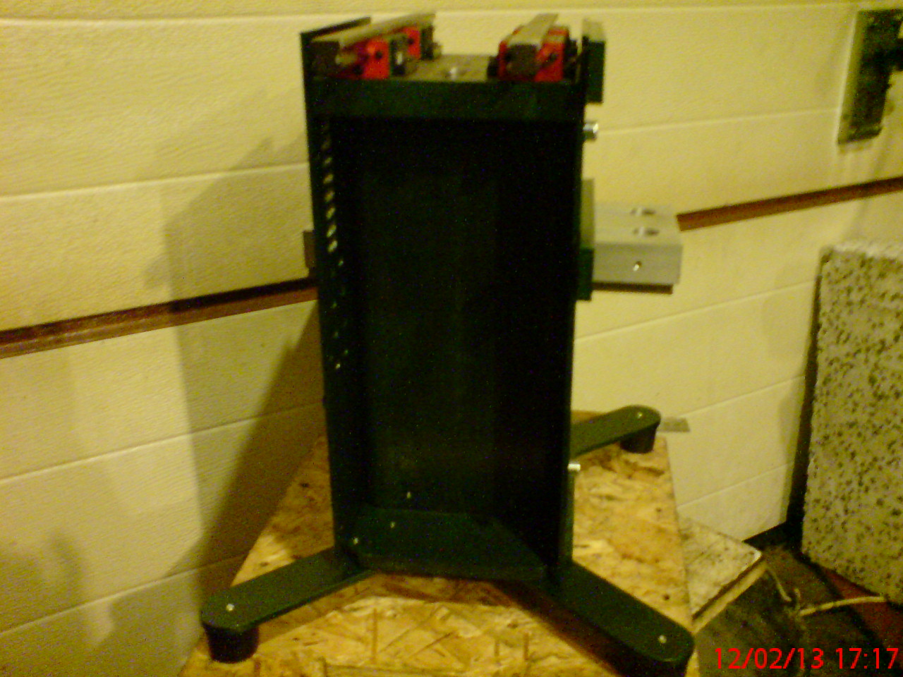

I widok z tyłu z przyłożonymi boczkami usztywniającymi. W powstałej niszy będzie zabudowany sterownik. Trafo się tam już nie zmieści, ale znajdzie się dla niego jakieś miejsce
Z fotek na razie tyle - reszta w budowie.
Mile będę widział wytknięcie błędów w tej konstrukcji. Następna będzie lepsza... :grin:
Pozdrawiam.
Tomek.

Fajowa - troche inna konstrukcja niz wiekszosc na forum. Do czego bedzie przeznaczona?

Hmm.... ciekawa koncepcja, nie powiem :)
Przy takiej konstrukcji można się pokusić, żeby wrzeciono można było zamienić na imak - po założeniu osi obrotowej zrobi się tokarka :)

PiotrCz pisze: Do czego bedzie przeznaczona
Myślę, że powinna dać radę aluminium jakoś godnie poskrobać.
Wrzeciono będzie także dość oryginalne - napędzane silnikiem asynchronicznym 0,75 kW.
Silnik będzie pasował do tego strasznie... :neutral:
