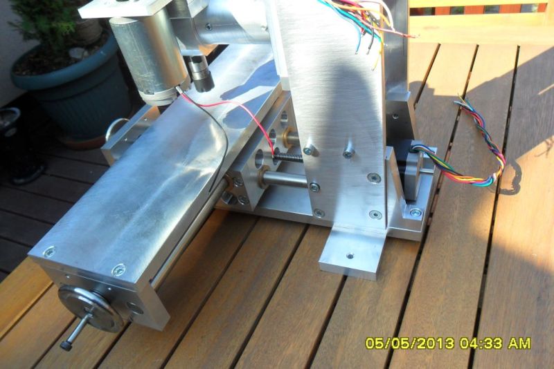

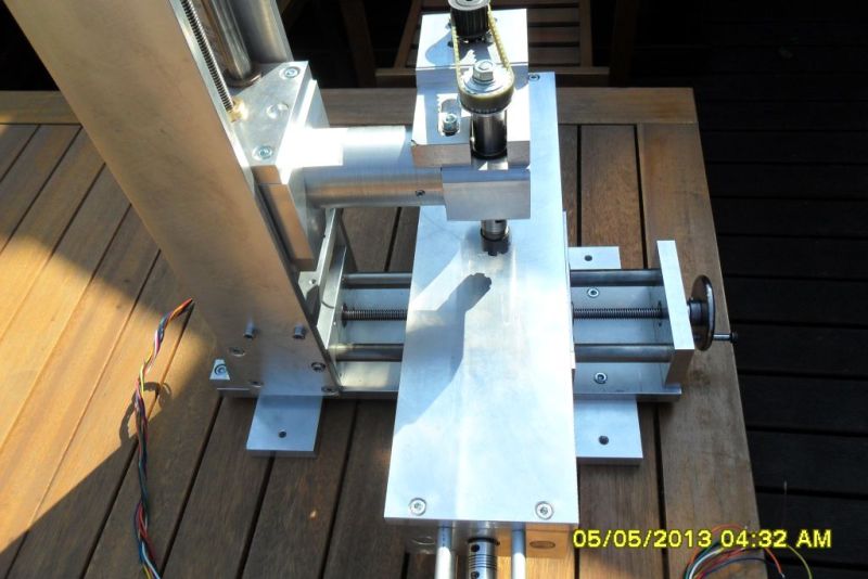

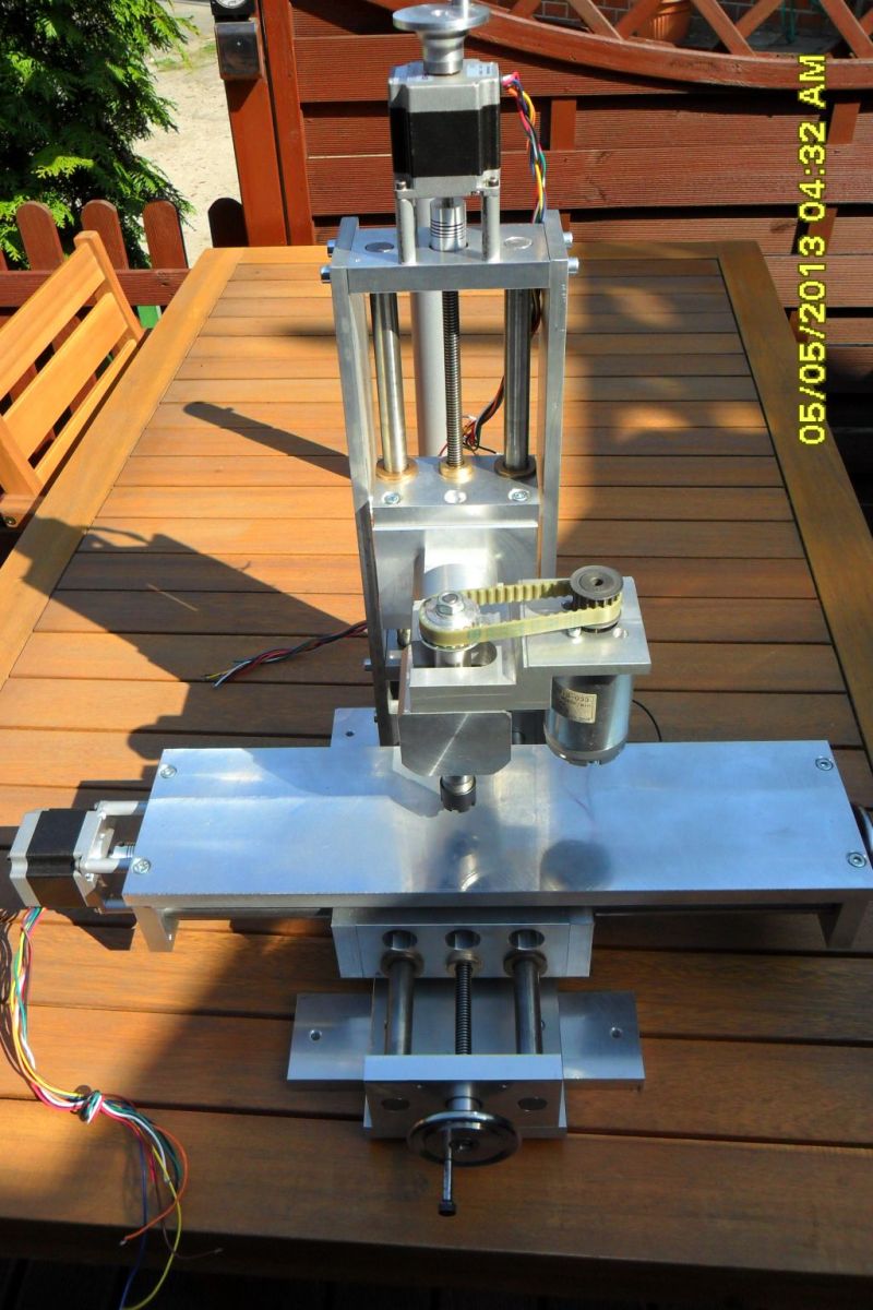

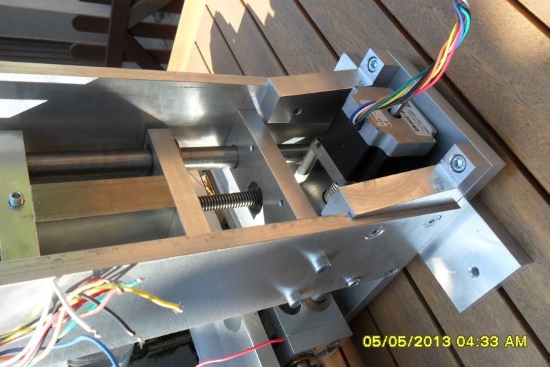

Witam wszystkich
moja wizja frezareczki cnc
całość wykonana z płyt alu PA6 grubość 15 mm, frezowane wszystkie płaszczyzny
pole pracy
X-260 mm
Y-135 mm
Z-120 mm
stół ( jeszcze bez rowków teowych ) 120 x 450 mm
śruby trapezowe 10x2 ,nakrętki z brązu
wszystkie śruby na łożyskach kulkowych
wałki fi 16 mm, tuleje z brązu, pasowane H6 do wałków
zrezygnowałem z łożysk liniowych, aby zminimalizować luzy
silnik 24V, 6200 obr,
możliwość skrętu całej głowicy
głowiczka na ER16
silniki krokowe 1,26 Nm
waga całości ok. 35 kg
Maszynka cały czas w trakcie prac konstrukcyjnych, ale prawie ukończona mechanicznie

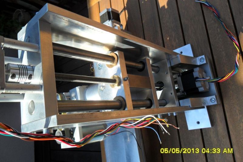

Maszyna 6 na 6 ale sprzęgła mogły by być lepsze :wink:
... no i te wrzeciono ...

AOLEK pisze:Maszyna 6 na 6 ale sprzęgła mogły by być lepsze :wink:
co do sprzęgieł to sprawdzimy w praktyce, jak sie nie spiszą to zrobię nowe, na sztywno, a co do wrzeciona to....nie wiem czy złe czy dobre rozwiązanie ??!!
każda myśl jest możliwa do realizacji !!..te najbardziej szalone na jutro !!! ;-)
Skrzydlaty
Posty: 613
Lokalizacja: Bochnia/Kraków
Post napisał: Skrzydlaty » 14 maja 2013, 19:43

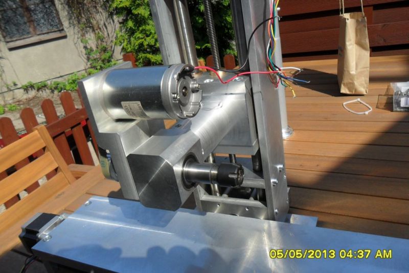

mareks68 pisze: co do sprzęgieł to sprawdzimy w praktyce, jak sie nie spiszą to zrobię nowe, na sztywno, a co do wrzeciona to....nie wiem czy złe czy dobre rozwiązanie ??!!
Sprzęgła kub sobie poprostu kłowe. Helikoidalne są podatne skrętnie co nie zabardzo się powinno żenić z CNC.
A wrzeciono - pokaż jakiś rysunek tego, ciekawy jestem. I pewnie wielu kolegów też :razz:

:[/quote]
A wrzeciono - pokaż jakiś rysunek tego, ciekawy jestem. I pewnie wielu kolegów też :razz:[/quote]

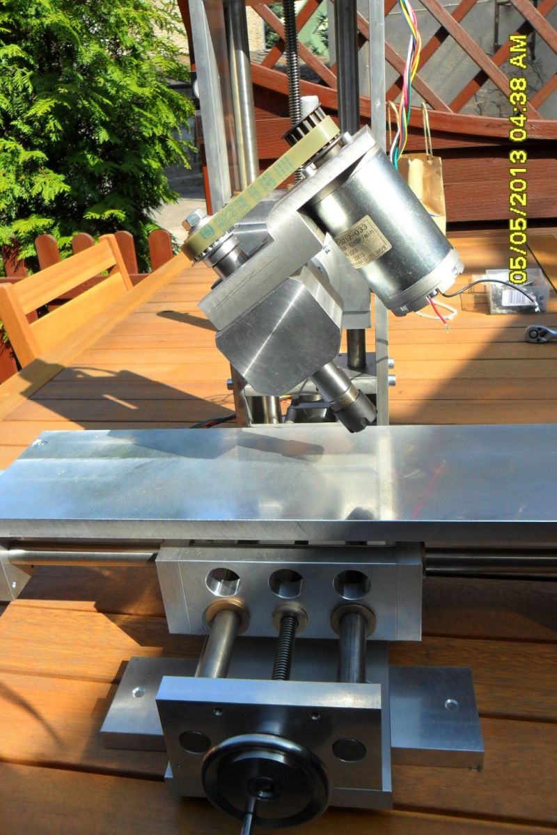

wrzeciono powstało z jednego wałka alu fi 80 mm, wytaczane gniazdo pod 4 szt łożysk kulkowych, oś fi 20 mm pod tulejki ER16, z założenia miało być obrotowe ( przymiarki do 4 osi )rysunków w zasadzie poza kilkoma kartkami nie ma, wszystko w głowie !!, a ze sprzęgłami myślę intensywnie, chyba będę robił jednak nowe
mareks68
Posty: 136
Rejestracja: 08 mar 2009, 10:08
Post napisał: mareks68 » 18 maja 2013, 23:28
mareks68 pisze::
Pozdrawiam[/quote]
wrzeciono dzidsiaj sprawdzone, nie myślałem że będzie aż tak super !!...pod 45* także jedzie bez peoblemów
blaszka alu 10 mm PA6, frez 2mm.....troszke sie silnik grzeje...trzeba pomyślećo chłodzeniu..., ale poza tym spoko daje radę na manualu..

Post napisał: vicdoc » 19 maja 2013, 00:36
Pytanko, co to za silniczek napięcie pracy obroty?
Jak nie wiesz co zrobić, zapytaj
mareks68
Posty: 136
Post napisał: mareks68 » 19 maja 2013, 09:46
vicdoc pisze:Pytanko, co to za silniczek napięcie pracy obroty?
silnik 24V, 6200 obrotów, po przekładni ok 4000 obrotów na wrzecionie
ezbig
Posty: 2103
Post napisał: ezbig » 19 maja 2013, 15:29
mareks68 pisze:
... a moc?
mareks68
Posty: 136
Post napisał: mareks68 » 19 maja 2013, 15:48
ezbig pisze:
mareks68 pisze:
... a moc?
powiem szczerze że nie wiem, musze podlączyć amperomierz i policzyć mniej wiecej !!!, ale jak pisałem wcześniej, jakoś daje radę...
