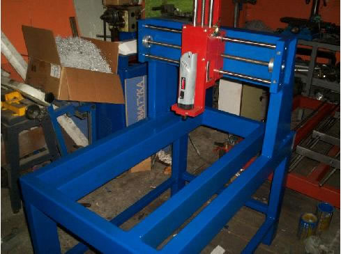

Post napisał: bartek.k » 12 kwie 2013, 10:38
pole robocze: 700 x 1000
obróbka: drewna, gipsu, pcb i innych laminatów, plexi, pcv spienione, być może aluminium
coś na wzór tego:
profile ocynk 40 x 60 x 2 mm
brama stała
nie ma to być maszyna przemysłowa - bardziej do hobby lub coś komuś zrobić
jeśli w przyszłości okażę się że jest potrzeba mieć mega dokładną frezarkę to już będzie taka prostsza żeby coś na niej wykonać

Post napisał: poorchava » 12 kwie 2013, 12:49
Ścianka 2mm to moim zdaniem za mało. W 2mm aluminium nie natniesz solidnego gwintu. A jakieś połączenia śrubowe na pewno będziesz miał, więc musiałbyś dospawac jakiś grubszy płaskownik wszędzie tak, gdzie chcesz mieć gwintowany otwór.
Generalnie do takich materiałów jak napisałeś, to 2mm profil powinien być wystarczająco sztywny, ale zmontowanie tej konstrukcji do kupy to może być problem.

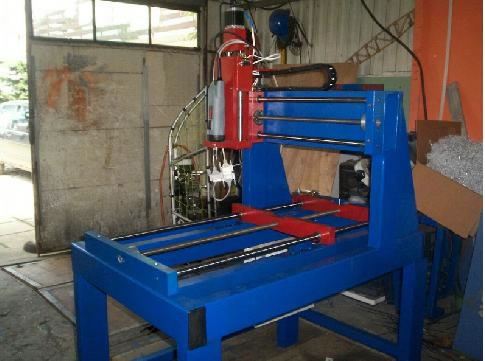

Post napisał: Zbych07 » 12 kwie 2013, 14:03
bartek.k pisze:pole robocze: 700 x 1000
coś na wzór tego:
brama stała
OK - już wiemy o czym rozmawiamy :grin:
To na fotkach przypomina jedną z pierwszych konstrukcji barussa1 (może się mylę :neutral: )
Obrazek Obrazek
Od tamtych czasów doświadczenia zarówno Autora maszynki i Forumowiczów znacznie poszły do przodu. Dostępność podzespołów wzrosła a ceny spadły.
Sama rama OK.
Wałki niepodparte do takiej konstrukcji - kicha.
Ruchomy stół - małe pole pracy w stosunku do wielkości maszynki.
Co do profili 2 mm przy takim polu pracy - cienko.
Rozważałeś solidną podstawę i prostą, sztywną ruchomą bramę ?
Coś na podobieństwo tego:
---> Link
Przy tym samym gabarycie pole pracy będzie większe,
ponadto można obrabiać nawet ciężkie detale bo nie muszą się przemieszczać wraz ze stołem.
Jakby zbudować wersję z osłoną to maszynka nie będzie syfić dookoła.
Oczywiście to tylko luźna sugestia.
