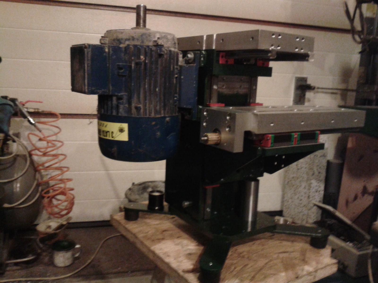

Przedstawiam pod osąd moje nowe maleństwo, jakich...niewiele na forum...
![Smile :smile:](https://www.cnc.info.pl/images/smilies/icon_smile.gif)
Może komuś przypadnie do gustu koncepcja i zechce sobie coś podobnego zbudować...
Po kolei :
Pole pracy - 140x110x100
Konstrukcja ze stali, stół aluminiowy, belka aluminiowa.
Napęd silnikami 1,9Nm, śruby toczne 12/10 we wszystkich osiach.
Sterownik mój ulubiony - trzyosiowa integra od kolegi ZELRP.
Prowadnice to 15 hiwina we wszystkich osiach.
Coś do oglądnięcia :
"rama"
![Obrazek](https://www.cnc.info.pl/pics/1690487f198a.jpg)
Tu już ze wspornikiem i stoliczkiem
![Obrazek](https://www.cnc.info.pl/pics/a11508ddbdf9.jpg)
I widok z tyłu z przyłożonymi boczkami usztywniającymi. W powstałej niszy będzie zabudowany sterownik. Trafo się tam już nie zmieści, ale znajdzie się dla niego jakieś miejsce
![Obrazek](https://www.cnc.info.pl/pics/74e3e6d30529.jpg)
Z fotek na razie tyle - reszta w budowie.
Mile będę widział wytknięcie błędów w tej konstrukcji. Następna będzie lepsza...
