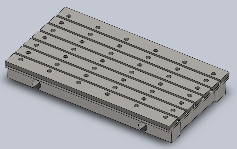

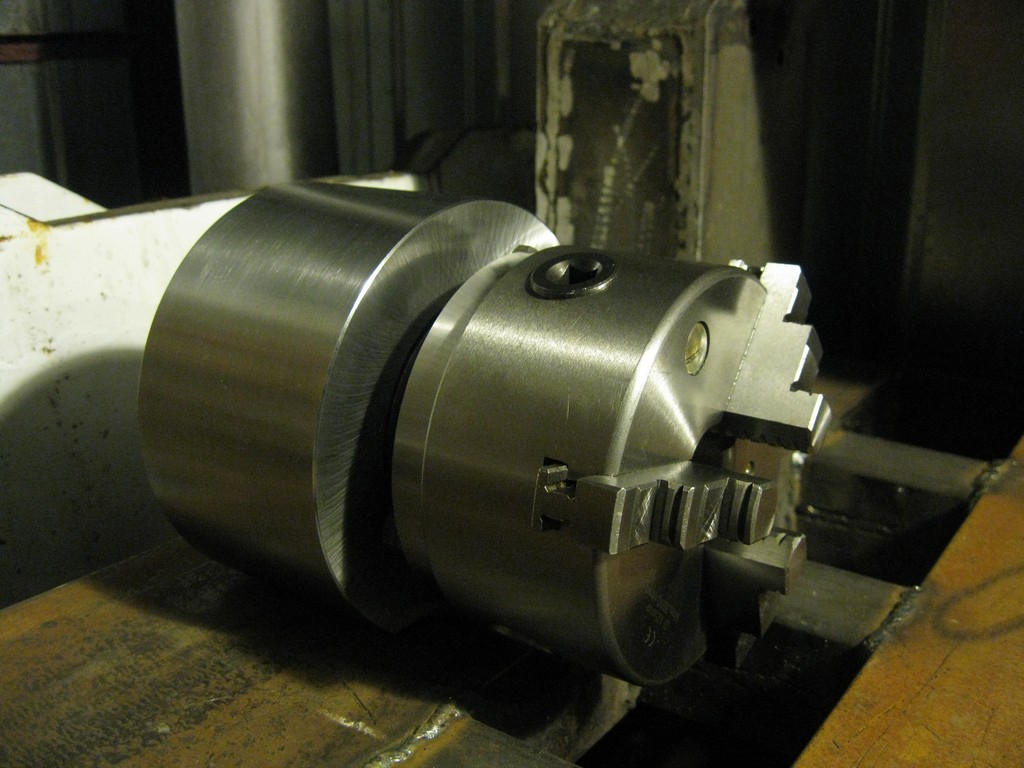

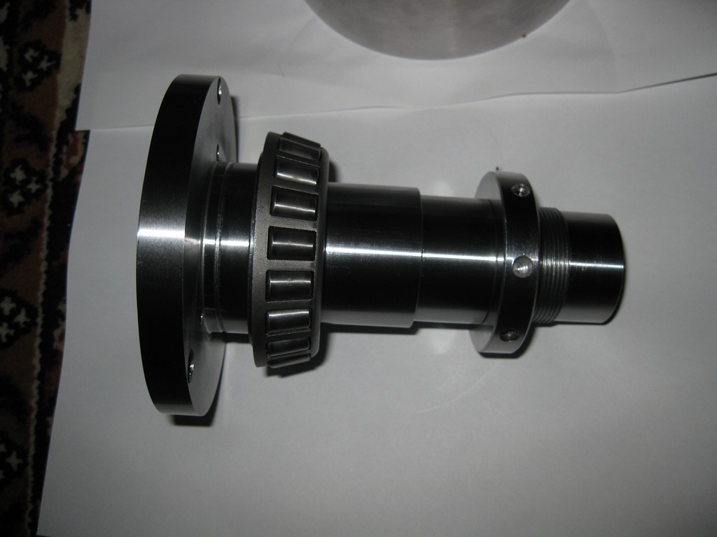

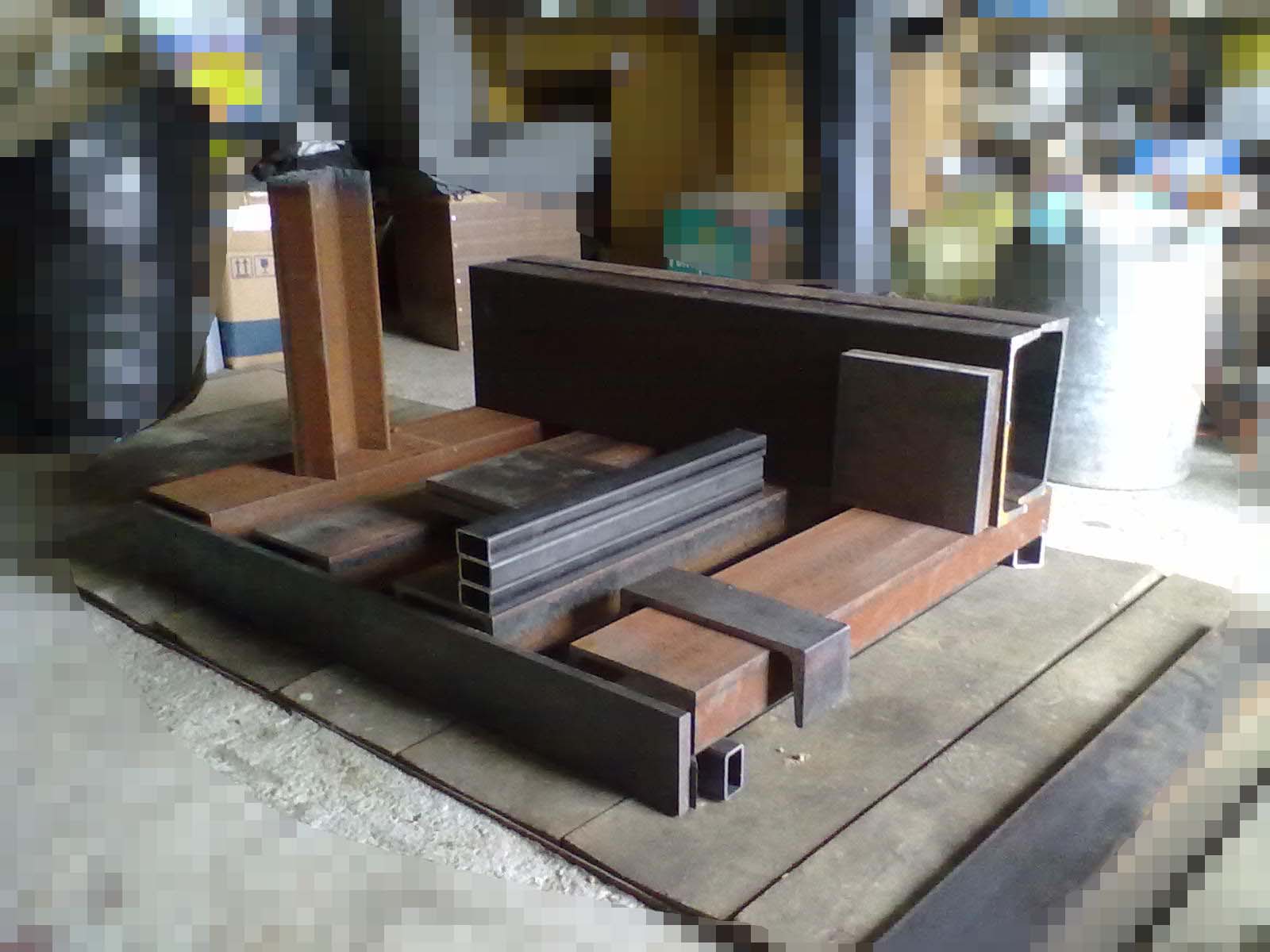

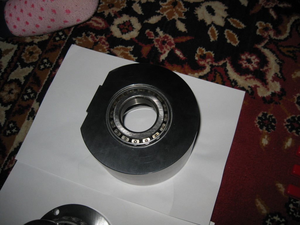

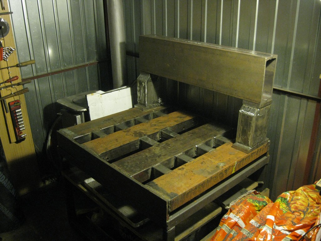

To moje drugie podejście do budowy frezarki cnc. Ale tym razem prace już ruszyły, powoli bo powoli ale do przodu.

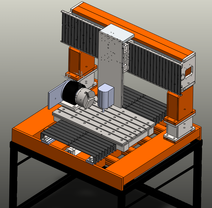

Założenia:
Maksymalny zakres przejazdów osi:
X:740
Y:500
Z:170 (z dodatkowymi podporami pod stopy 300)
-krzyżak XZ o wymiarach 200x200 stalowy skręcany z dwóch płyt 15mm
-wymiary stolika 600x350 (teowy skręcany z płaskowników, szlifowany (70kg) )
-rama stalowa (ceowniki i płaskowniki) spawana, wyżarzana z nieruchomą bramą
-jako prowadnice wałki podparte na całej długości, fi20 w każdej osi.
-stalowe oprawy łożysk
Napęd:
-Śruby trapezowe 16x4 i jak na razie po jednej nakrętce z poliacetalu
-Silnik 1.9Nm 4.2A i przekładnia 2:1 na kołach i paskach HTD5M-15
-Sterowniki silnika krokowego 4,2A max 75V (270kHz dla wejścia STEP) na każdą oś.
-4-oś z uchwytem tokarskim 125
-pomiar wysokości narzędzia

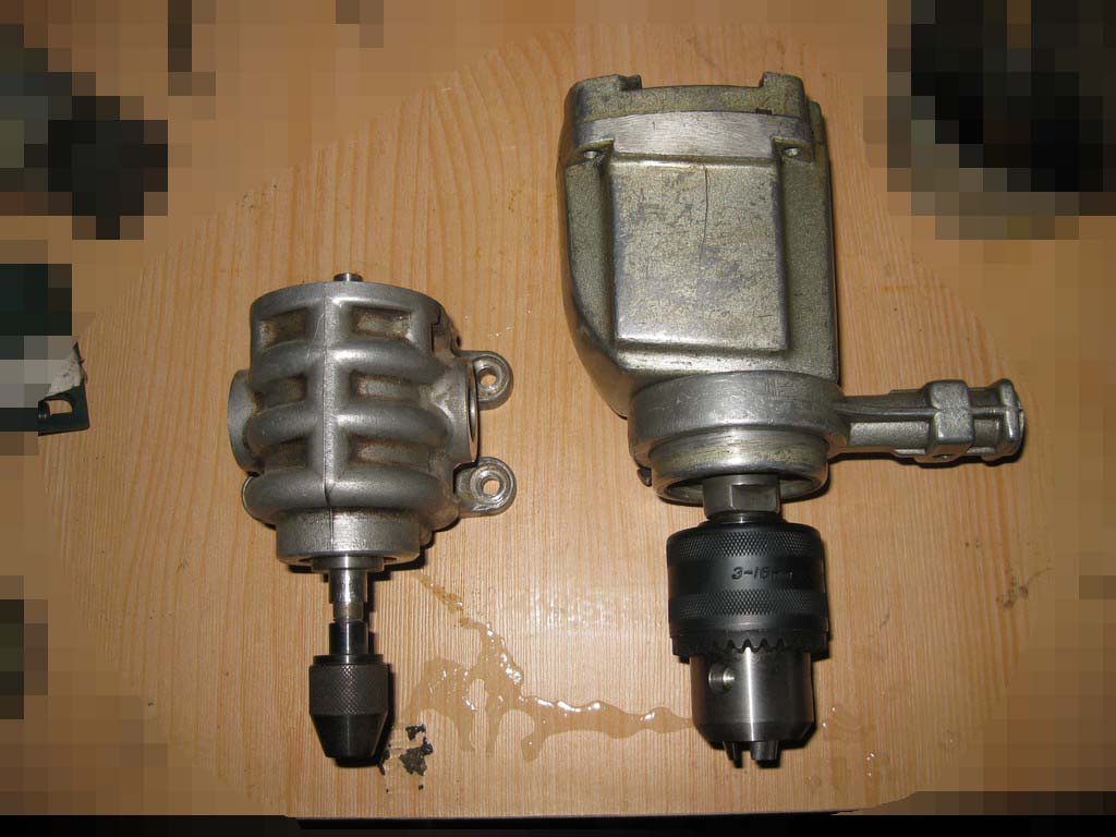

Wrzeciono jak na razie przekładnia wiertarska z uchwytem kluczykowym 5/8" z silnikiem od szlifierki kątowej (700W). Płynna regulacja obrotów z mini szlifierki.
Do grawerki wrzecionko z silnikiem modelarskim BLDC (już w drewnie i lekkie próby w aluminium przeszło na mojej dotychczasowej „frezarce”)
Masa całkowita maszyny 360-400kg
A teraz kilka fotek z rozpoczętej budowy :)

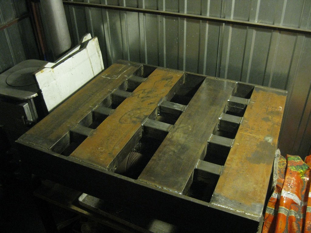

elementy do budowy ramy

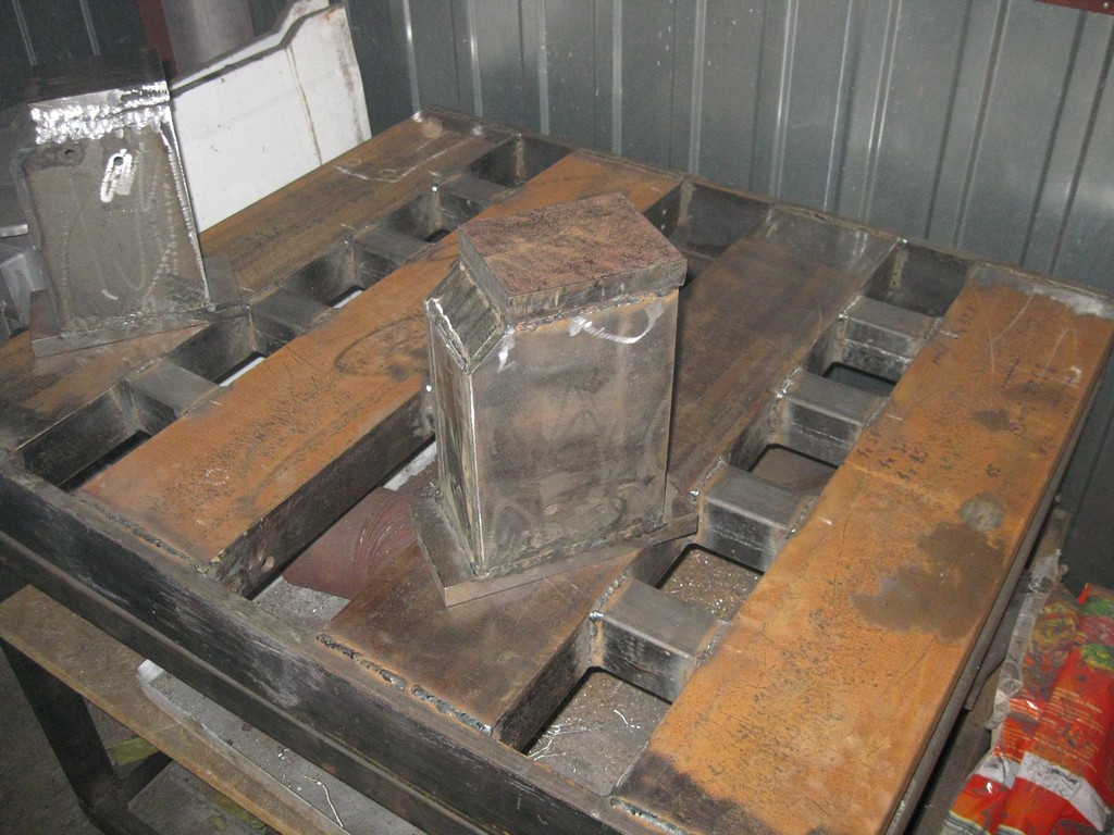

podstawa osi Y z ceownika 160 i płaskownika 100x15

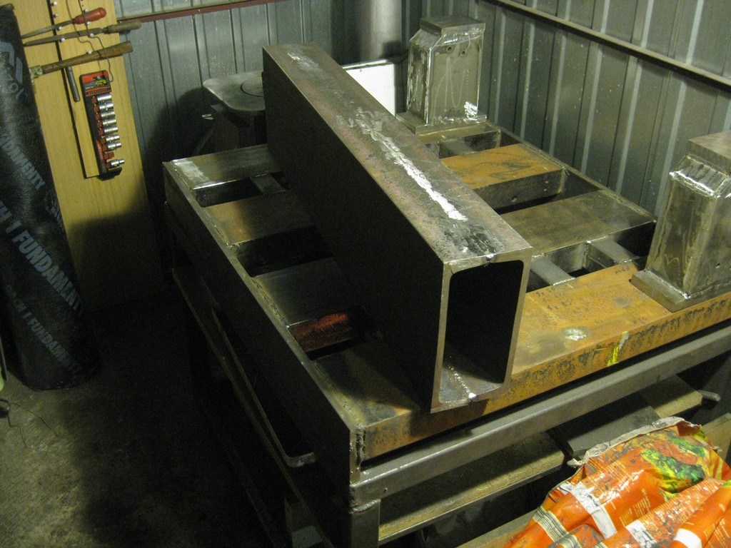

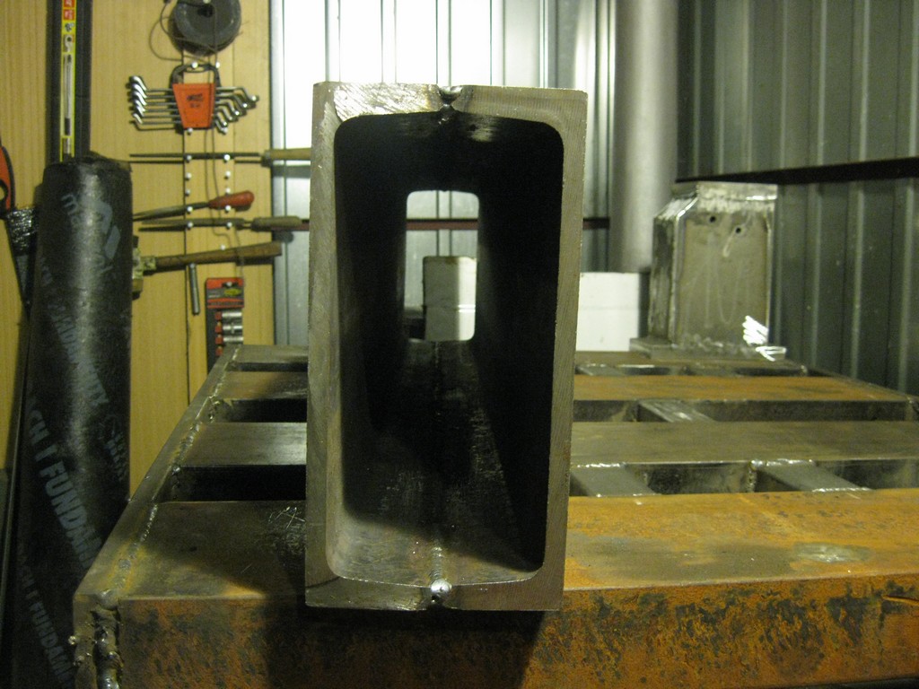

belka osi X z ceownika 240
pierwsza przymiarka

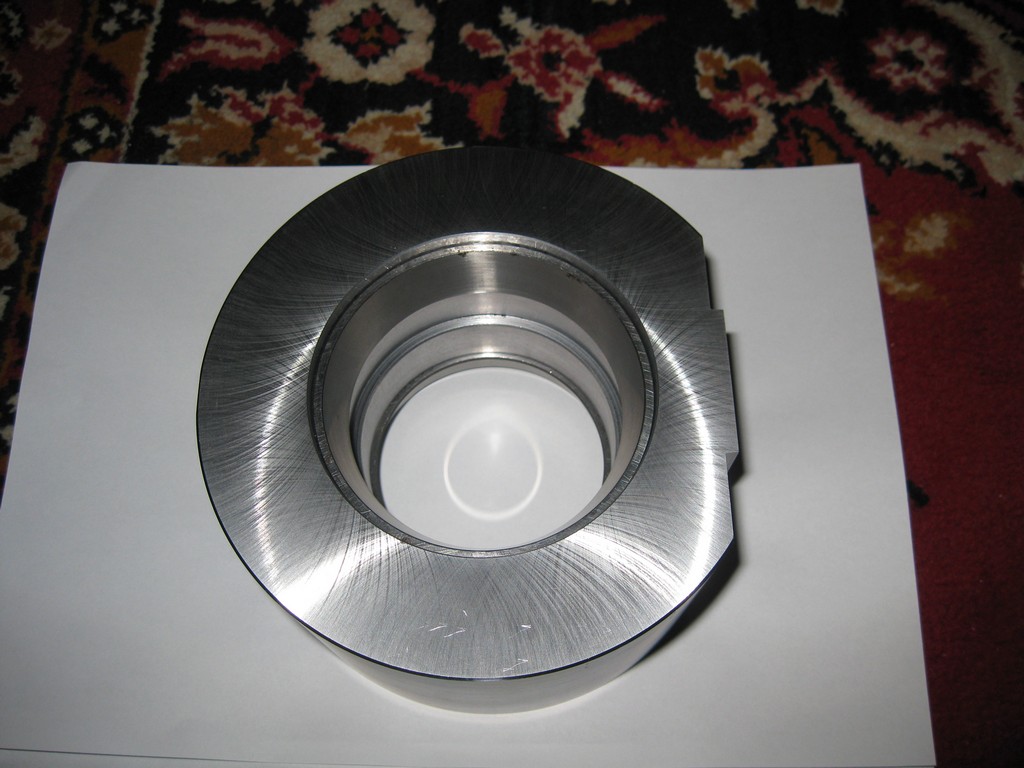

korpus czwartej osi

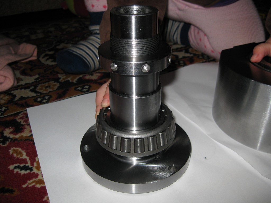

wrzecionko przelotowe czwartej osi
korpusy testowych wrzecion

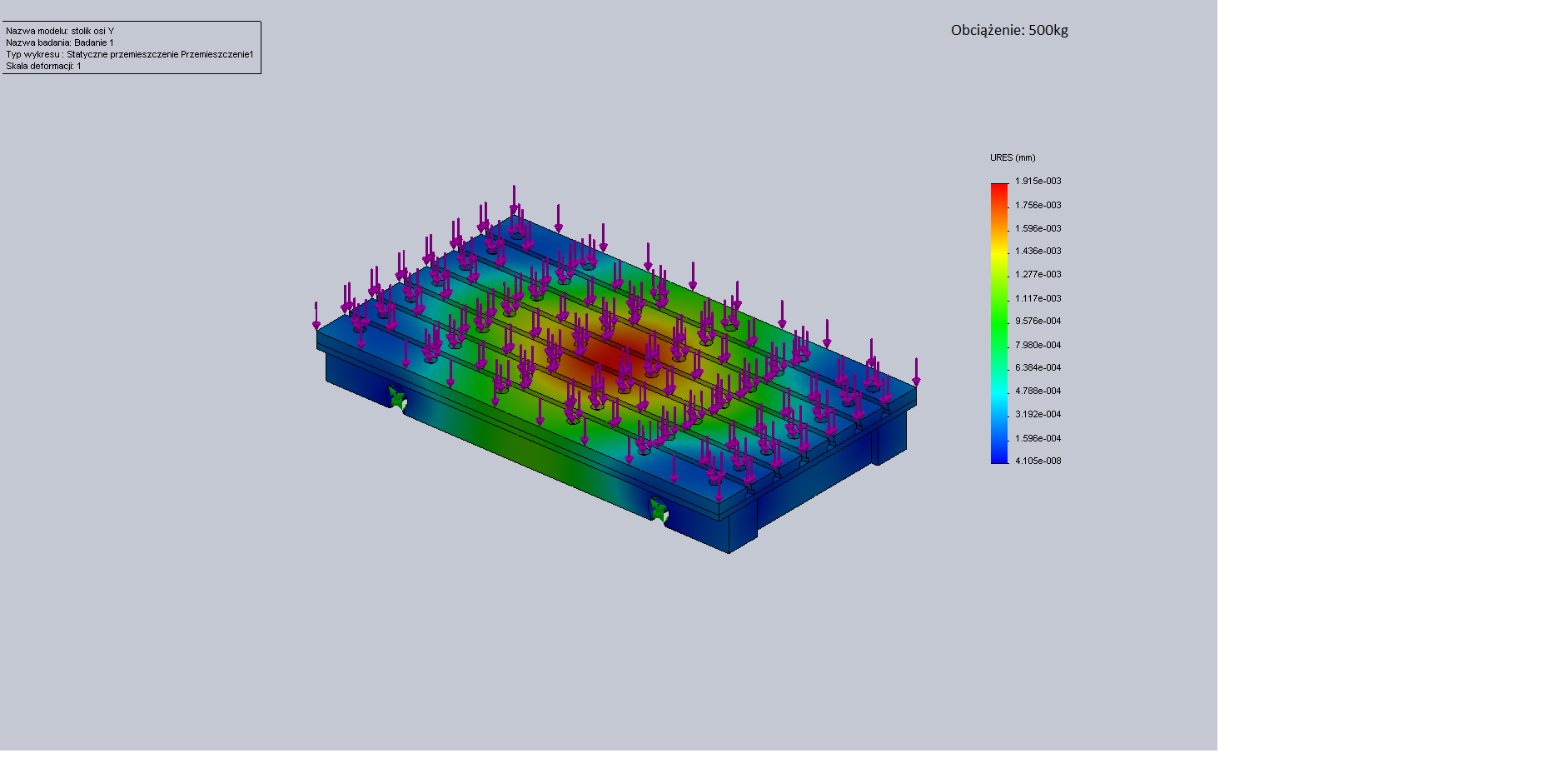

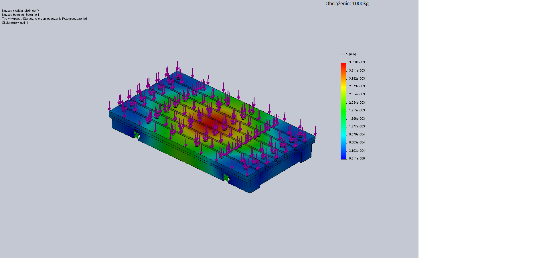

analiza obciążenia stolika
To jeszcze nie jest kompletny projekt ale mniej więcej tak to ma wyglądać
Pozdrawiam forumowiczów :)

s_ice pisze: Wrzeciono jak na razie przekładnia wiertarska z uchwytem kluczykowym 5/8" z silnikiem od szlifierki kątowej (700W).
Nie boisz się, że uchwyt lub przekładnia się rozleci przy wyskokich obrotach?

Próbowałem takie rozwiązanie wrzeciono ze szlifierki ale niepolecam niebezpieczne - lepiej zamocować używaną frezarkę do drewna.
