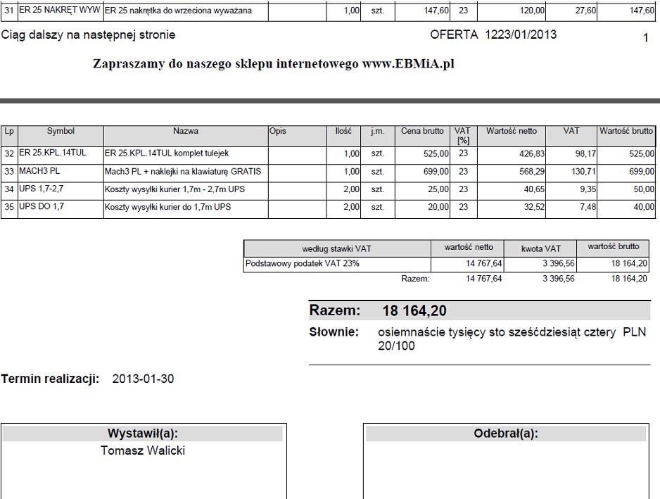

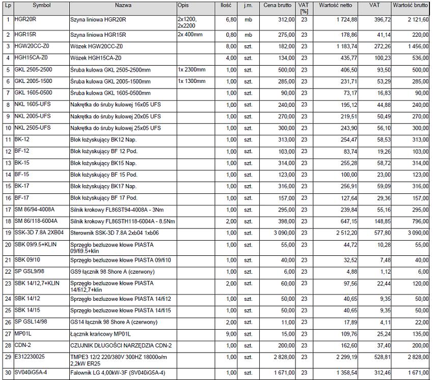

[ Dodano: 2013-01-30, 20:36 ]
Właśnie otrzymałem wycenę i jednym słowem spadłem z krzesła
koszt 18 164,20 zł/brutto
Jestem w szoku ,proszę przyjrzyjcie się tej ofercie i dajcie mi swoje opinie jaką by maszynę z tego dało . Trochę nie mieści się w kosztach co podał kolega "phlebas0"
Pozdrawiam .

Sprawdź te same elementy na eBayu - będziesz wtedy znał dolną granicę ceny.KAJOS pisze:To komplecik na budowe maszynki plus jeszcze dolicz do tego z 30-40% tej ceny i masz maszynke
Poza tym patrząc na zestaw - wypaśny, wiele rzeczy albo niepotrzebnie dużych ( np silniki i do tego sterowniki) albo drogich - znajdziesz tańsze, zwłaszcza jeżeli rozsądnie kupisz używki.

dawidddc, nie wiem co jest w tym dziwnego....dawidddc pisze:proszę przyjrzyjcie się tej ofercie i dajcie mi swoje opinie jaką by maszynę z tego dało
Zadałeś konkretne pytanie i dostałeś pełne zestawienie ofertowe na podzespoły (komplecik). Jeszcze musisz to wszystko przykręcić do czegoś, do jakieś ramki.
Czyli poniżej 25k masz solidną dużą maszynę, spróbuj kupić taką gotową, o tych parametrach.KAJOS pisze: plus jeszcze dolicz do tego z 30-40% tej ceny i masz maszynke

Jak to do drewna i amatorskiej maszynki i trzeba koniecznie ciąć koszty, to zamiast hiwinów można spokojnie użyć wałków podpartych 16-20mm, poza tym co niektórzy z forum robią sprzęty do drewna na paskach zamiast śrubach i ponoć jest ok. Poza tym, silniki 8.5Nm do drewna to chyba mała przesada. Jeśli brama bedzie miała 1.3-1.4m i nie będzie z ołowiu, to bez problemu powinna chodzić na silnikach 3-4Nm. U mnie cała brama ma 1.5m, waży lekko z 80kg i na silnikach 2x1.9Nm śmiga po 7m/min, robi w aluminium, a czasami i w stali podłubie. Zamiast falownika 4kW/3F (wydajność prądowa) dać 2.2kW/1F tak jak ma wrzeciono. I już na samym falowniku jesteś z 500zł do przodu. W sumie tak licząc, spokojnie można uciąć parę tysiaków. Mówimy oczywiście o nowych podzespołach
