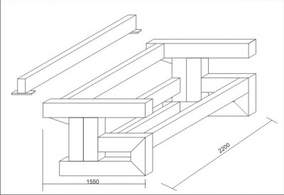

Post napisał: metalmaster » 04 sty 2013, 14:33
Koncepcja z belką jeżdżącą górą bardzo mi się podoba z kilku powodów jeden to jak napisał ursus_arctos nic nie sypie/leje się na elementy mechaniczne czyli jest dość szeroki zakres możliwości maszyny. Dolną część narysowałem tak by była możliwość zrobienia 2 blatów (niższego pod belkami poziomymi i wyższego nad nimi gdyby trzeba było wsadzić pod frez coś wysokiego) trochę podobne do linku w ostatnim poście.
Całość z ceowników 160x70 UPE spawanych.
Zastanawiam się czy czy nie warto elementów spawanych z ceowników pasami do siebie zalać betonem w celu zmniejszenia ewentualnych wibracji.

Post napisał: ursus_arctos » 04 sty 2013, 16:56
Hehe - ja też tego długo szukałem - wygląda jak reklama, wzrok to sam pomija.
Zalanie betonem może też pełnić funkcję konstrukcyjną, nie tylko antywibracyjną - w końcu są nawet maszyny z betonu.
Konstrukcja nawet nawet, chociaż zastanowiłbym się nad wzmocnieniem bazy i wywaleniem tej belki z tyłu.

Co do belki z tyłu, to ja bym ją zostawił ( może dość istotnie usztywnić konstrukcję ) w tej maszynce to w niczym nie przeszkadzalo:
Obrazek Obrazek
Bardzo podoba mi się taka maszynka, trzymam kciuki za sukces.
