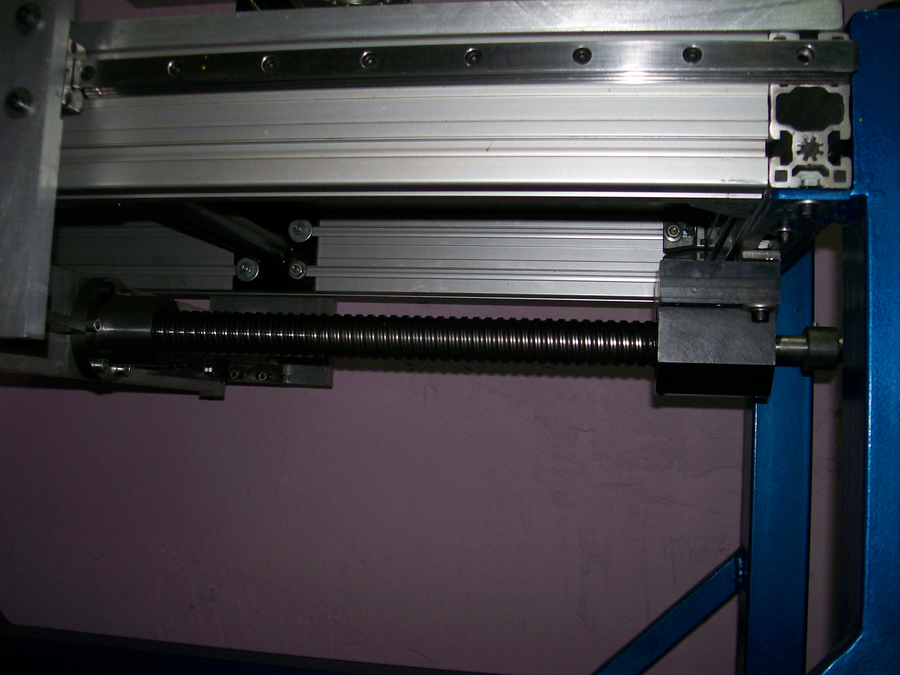

.Witam wszystkich forumowiczów , zawsze polegam na własnej wiedzy i umiejętnościach tylko teraz nie mogę skończyć maszynę ponieważ mam problem z doborem silników.Czy każda oś musi być napędzana silnikiem o tej samej mocy.Dzięki za odpowiedź i proszę o wyrozumiałość (pierwszy raz na tego typu forum) Wszelkie uwagi na temat konstrukcji wskazane.Pozdrawiam

Fajna prowadnica w osi Y ;-)
Każda oś może być napędzana silnikiem o różnej mocy i sterownikiem różnej firmy byle by tylko napięcie z transformatora pasowało wszystkim sterownikom.

jeżeli chodzi o użyte śruby to oś X (fot) jest śrubą kulową,skok 10mm i kręci się tak sobie. Y to też śruba kulowa,skok taki sam ale tu w ogóle nie ma oporów.
Oś Z to trapez ze skokiem 5mm i jest najbardziej oporna..
Silników i sterowników nie mam ale planuje kupić,problem w tym że nie bardzo się na tym znam a koszty nie są tak małe żeby strzelać ślepakami.

arekcnc3 pisze: opis silników na allegro to np. 3Nm 3A albo 0.42Nm 0.5A i nie bardzo wiem co oznacza,natężenie zmierzone przy takim momencie obciążenia????
Wartości w Nm to moment trzymający - max. siła która można przyłożyć do osi zatrzymanego silnika krokowego zanim "puści". 3Nm to spory silnik - powinien utrzymać ciężar 3kg na końcu 10cm ramienia, 0.42Nm na takim samym ramieniu utrzyma już tylko 0.42kg. Silniki 0.5Nm można spotkać tylko w bardzo małych maszynach, w zasadzie zabawach. Na silniku 3Nm można zbudować już całkiem sporą.
Co ważne - im szybciej kręci się silnik tym jest słabszy, dlatego kompensowanie słabego silnika śruba o małym skoku niewiele daje.
Wwartości w Amperach to prąd na jaki należy ustawić sterownik :)
