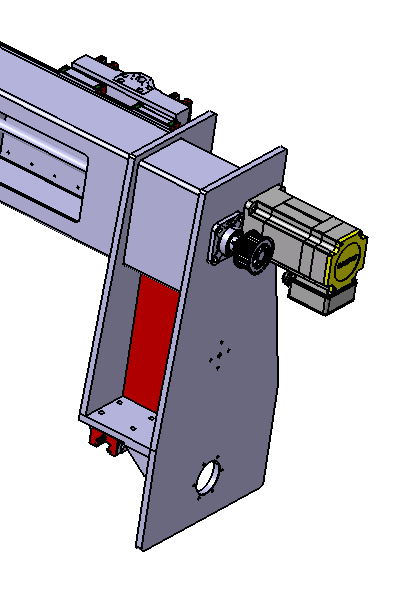

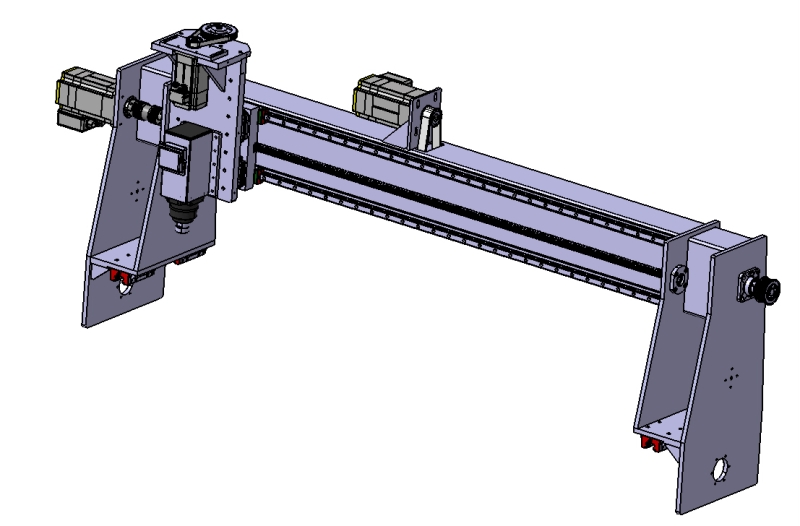

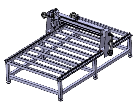

Przymierzam się do wykonania plotera dane jak niżej:
Wymiary stołu 1970x3520. Stół spawany z profili 100x100x5. Profil ramy 250x150x6.
Serwonapęd osi Z BSM80N-250AF Baldor n=4000obr/min, M=3,2Nm, Mmax=12,8Nm
Śruba kulowa R16-5B1 HIWIN
Wózki HGH 25HB HIWIN 4 sztuki i prowadnice ślizgowe
Serwonapęd osi Y BSM90N-2150AF Baldor n=2000obr/min, M=10Nm, Mmax=40Nm
Sruba kulowa R25-10B1 HIWIN
Wózki HGH 25HA HIWIN 4 sztuki i prowadnice ślizgowe
Serwonapęd osi X BSM90N-2150AF Baldor n=2000obr/min, M=10Nm, Mmax=40Nm
Listwa zębata o zębach skośnych o skoku 10mm
Wózki HGW 35HA HIWIN 4 sztuki i prowadnice ślizgowe
Proszę kolegów o opinie. Każda na wagę złota :-). Jest to moja pierwsza maszyna więc moje doświadczenie - żadne.

Konstrukcja wygląda na gruntownie przemyślaną. Tyle tylko ,że przy tak mocarnych napędach pokusiłbyn sie o mocniejszą ramę nie tylko do tworzyw.
Zakładam oczywiście że masz czym obrobić takie gabaryty.

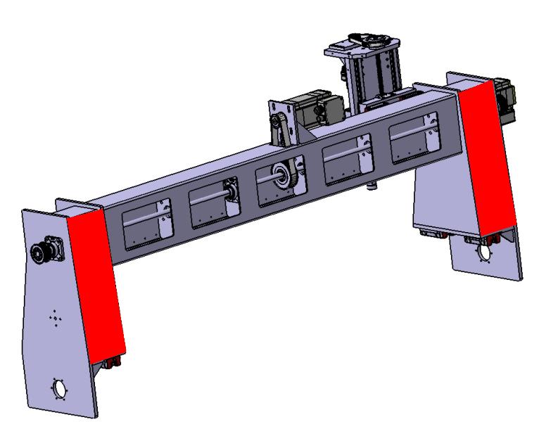

A ja tu i tu wstawiłbym po żeberku:
koszt tego żaden, a powinno usztywnić boki bramy

Dzięki za odpowiedzi. Maszynka jest jeszcze na etapie projektu, przewiduje trochę zmian i mam nadzieję że dzięki waszym uwagom sprawniej mi to pójdzie. Co do serv myślisz, że to servo napędzające oś Z było by wystarczające w osiach X i Y?
Obróbkę prawdopodobnie zlecę.
Co do żeber to myślimy podobnie. Też myślę o wzmocnieniu ale spawał bym ję centralnie pod profilem ramy.

Żebro w środku jeszcze lepsze tylko więcej z tym kombinacji. A napędy fakt, jakoś szkoda ich do maszyny do plastiku, chyba że wstawisz tam wrzeciono z 6-8kW i będziesz rżnął na tempo, tyle że tego to ta rama może nie wytrzymać

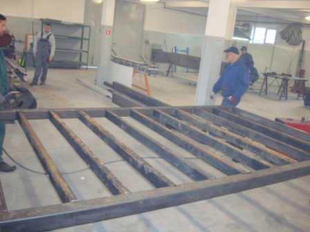

Ciąg dalszy rama właśnie się spawa, a ja dalej mam dylemat co do serv może jakieś propozycje.
[ Dodano: 2012-11-13, 12:09 ]

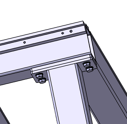

Zmieniłem również mocowanie nóg stołu poprzednio nogi były spawane teraz będą przykręcane. Ma to na celu ułatwienie obróbki płaskowników pod prowadnice liniowe i płaskowników do których będą mocowane listw zębate.
