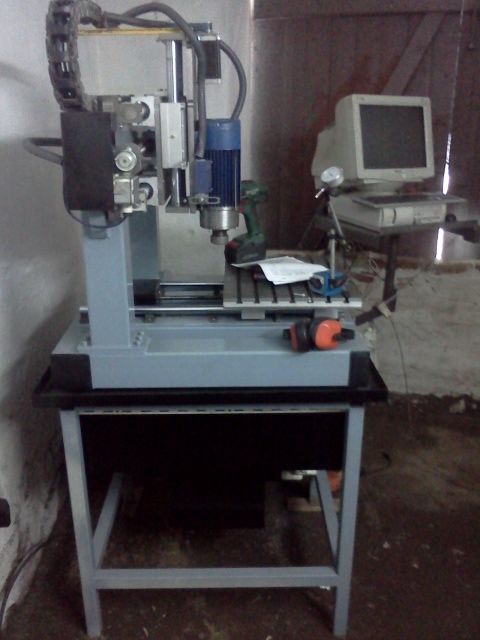

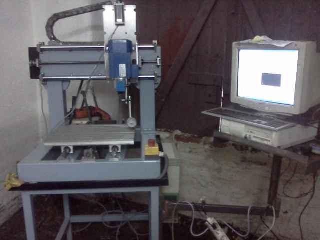

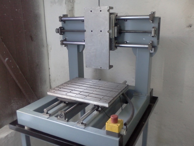

Frezarka do metali kolorowych i czasami do stali.
Jest to konstrukcja stalowa profile 100*100 rama (zetka 200*100) z małymi dodatkami aluminium, waga maszyny 320Kg, jej pole robocze to 500*500*200
Elektro wrzeciono jest własnej konstrukcji 1.5Kw na tulejki er32, narzędzie chłodzone emulsją.

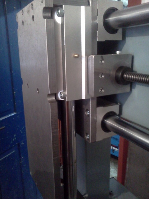

Na y wałki 20 , na z,x 30 łożyska liniowe we wszystkich osiach wszystko napędzane jest śrubami trapezowymi 16*4 , nakrętki z boramidu , silniki na paskach zębatych 3Nm przełożone 2:1 , podział sterownika 1 do 16 3.5A 35V e stop i home we wszystkich osiach dokładność maszyny to 0,05 , nie jest szybka ale za to silna , posuw 650 przy przejściach to max.
Dodam parę zdjęć myślę że na ich podstawie będzie wiadomo więcej Pozdrawiam i proszę o obiektywną opinię.Obrazek

:shock: F A J N A ...oooo wałki niepodparte !!! ale też ... f a j n a :???:
[ Dodano: 2012-07-01, 11:40 ]
... coś tam podparte jest.

Pitejro1 pisze:i czasami do stali.
Za "czasami do stali" powinni z forum wywalać.
Co to niby ma zmienić że czasami ?
Jak będzie wypoczęta to trochę wysiłku wytrzyma ?
Poza tym to wygląda przyzwoicie, więcej ze zdjęcia się powiedzieć nie da.

Spróbuję jeszcze dzisiaj dodać jakiś film z frezowania stali, a jeżeli chodzi o (czasami do stali) to faktycznie powinni, mój błąd.
Moje założenia były takie żeby pracowała w metalach kolorowych chociaż w stali też może ale jeszcze nie wiem jakie będą tego skutki na dłuższą metę.(łożyska linowe ,nakrętki i tak dalej)
Mam frezarkę uniwersalną ale jej dokładność pozostawia wiele do życzenia. Chcę używać tego plotera do ewentualnych poprawek po zgrubnym frezowaniu na frezarce uniwersalnej, co z tego będzie nie wiem bo jeszcze tego nie praktykowałem ale to się okaże.

Więc co mogę poprawić w tej konstrukcji tak żeby następna była bardziej dopracowana, myślę że dla wprawnego oka opis i zdjęcia, które zamieściłem mówią prawie wszystko o maszynce chyba że się mylę?

To typowa konstrukcja, wyglądająca na przyzwoicie wykonaną.
Ja naprawdę nie wiem jakich opinii się spodziewasz.
Być może zaraz tu się zlecą forumowi "fachowcy" i wszystko skrytykują, ale ja bym ich nie słuchał.
Czy maszyna ma jakieś wady, to tylko w pracy się może okazać.
Tak samo jak może się okazać że obrabia bez trudu miękką stal a nie chce za cholerę twardego aluminium.
Wszystko jest kwestią przeprowadzenia odpowiednich prób.
Ogólnie to jak frezarka nie jest z żeliwa i nie waży kilka ton, to nie może być dobra.
Natomiast to wcale nie znaczy, że twoja konstrukcja nie jest optymalnym rozwiązaniem do określonych prac.
Tylko właśnie wszystko zależy od tego, co będziesz na niej chciał robić.

z fotek widac kilka drobnych błędów konstrukcyjnych, z tą stalą to darowałbym sobie zapewnienia ze ją skrobie, bo maszynka jest na to zwyczajnie za wiotka, co nie znaczy ze nie sprawdzi sie w drewnie czy plastiku ...
