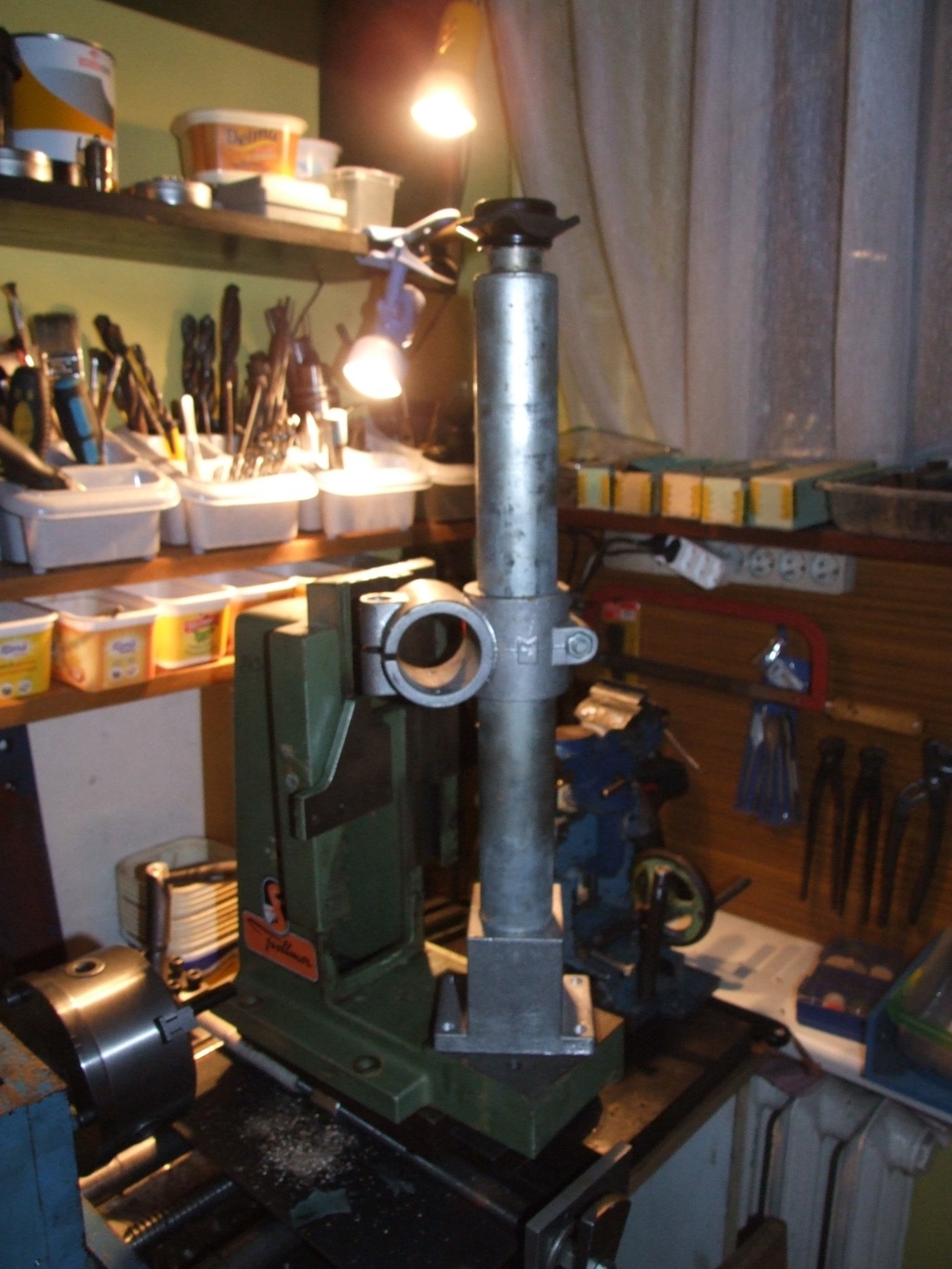

Chyba nie z Grodziska , Zabłądziłem tam ostatnio to kopary nie mogłem podnieść z wrażenia jeszcze długo, bo tak specjalistycznego złomowiska nigdy wcześniej nie widziałem.MlKl pisze:Złomowiska są całkiem fajne - dziś przywlokłem coś

W Grodzisku też byłem - w zasadzie szukałem materiału na tarczę zabierakową pod uchwyt 160, a przytargałem cztery krążki fi 145 na 30 mm, dwa żeliwne ciężarki od hantli po 5 kg - nadają się na koła pasowe - niech leżą, tego przydasia z fotki, i ustrojstwo, dla którego nie mam na razie ani nazwy, ani pomysłu - trzy grubościenne rury fi 50, z łącznikami pozwalającymi je łączyć pod dowolnym kątem i blokować śrubami, jeden z łączników po rurze przesuwa się bez luzów przy użyciu śruby trapezowej. Jest też podstawa, również zaciskowa, którą można do czegoś przykręcić.
Akurat mam wrzeciono do wiertarki o średnicy 50 mm, i już mi coś świta...

Ten coś to się nazywa pinola jeśli mnie pamięć nie myli. Coś podobnego było w zestawie tokarko-frezarki OUS-1. Co ja na złomie czasem znajdywałem to też mała głowa. Uchwyt tokarski 4-ro szczękowy fi 50, uchwyt tokarski 4-ro szczękowy fi 40 (uchwyty sprzedałem bo za duże jak dla mnie), Uchwyt tokarski fi 80 albo lepiej ale już takiego kloca to nie brałem bo karuzelówki nie będę budował, sprężarkę HS-21 dwucylindrową od jelcza nówka sztuka nieśmigana (zbudowałem z niej ten kompresor http://www.elektroda.pl/rtvforum/topic831212-810.html ), kilka sprężarek hs-17 używanych ale sprawnych, rower góral całkiem dobry ale zez siodełka i pedałów he he, stare lampy jarzeniowe (cały garaż tym oświetliłem i to za grosze), frezy, rozwiertaki, noże tokarskie nawet nówki się trafiały, wzmacniacz audio sprawny ale bez gałek, rury, profile, kątowniki, kółka do wózków (wszystkie stoły i piaskarki i kompresory są na kółkach co pozwala mi szybko wszystko przestawiać jak sprzątam lub zmieniam ustawienia sprzętu w garażu), śruby, podkładki nakrętki czasem wiadrami brałem i nówki też się trafiały, dwa worki opasek ślimakowych 35-60mm czyli kilka tysięcy sztuk (ważyły chyba z 60 kilogramów, dałem za nie coś około 90 złotych, do śmierci mi ich wystarczy a i wnuki też pewnie będą ich używać), blachy stalowe nowe grubości od 10 do 30 milimetrów to czasami stertami leżą i to nowe tylko lekko przyrdzewiałe po wierzchu, ostatnio były fajne formatki aluminiowe ale nie miałem kasy i nie wiozłem a teraz żałuję bo by się przydały. Parę lat na złomowiska jeżdżę więc to nie tak że za jednym razem tyle fantów się wyłowi. Czasem jedzie się na próżno bo tylko sterty zardzewiałych blach leżą. Fajnie było kiedyś jak złom był po złotówce jak się kupowało a teraz jest po 1.5 a nawet 1.8 złotego i już człowiek bierze tylko to co potrzebuje a na zapas już się nie opłaca brać.

To nie pinola - to kawałek maszynki do jakiejś mechanicznej obróbki narożników - to było na stoliku, jaskółką poruszał góra dół siłownik, w jaskółce był zaciskany jakiś nóż, a przed nią był blat ze stali 20 mm z ogranicznikami pod kątem prostym, który można było w jakimś zakresie obracać na boki. To mogło zagniatać jakieś narożniki, albo je rozcinać - trudno zgadnąć, bo było już rozszabrowane częściowo.
Toto drugie to właściwie gotowa oś Z o sporym wysięgu, ale mało precyzyjna.
Wystarczy zamiast połamanego pokrętła na śrubie trapezowej dać silnik krokowy, i zamiast wrzeciona wiertarskiego wsadzić frezerskie - pewnie jakieś o średnicy 50 mm się dobierze... Albo zbuduje - w końcu to też jest do zrobienia. W jakiejś piance powinno rzeźbić bez problemu.
