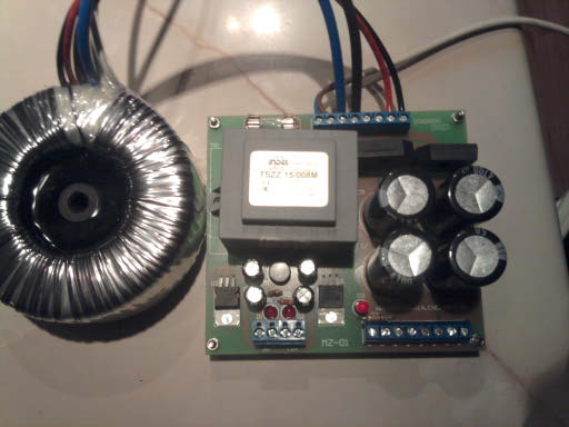

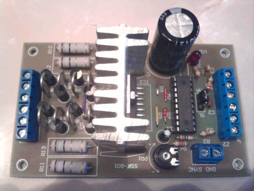

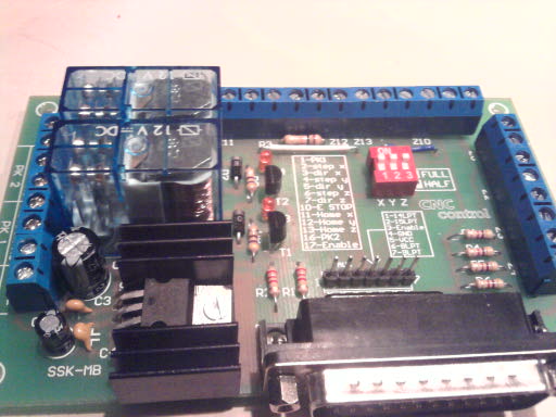

Zakupiłem i polutowałem już większość elektroniki tzn.
3 sterowniki SSK-B01
Płyte główną SSK-MB
Zasilacz MZ-01 + trafo
Uruchomiłem wszystko na sucho i odziwo działa. Mam silniczki z jakiejś starej drukarki i ładnie kręci i jak narazie wszystko ok.

Elektronika ładnie poskładana.

Hehe dzięki za elektronike. Lutownice trzymałem 3 raz w ręce :)
