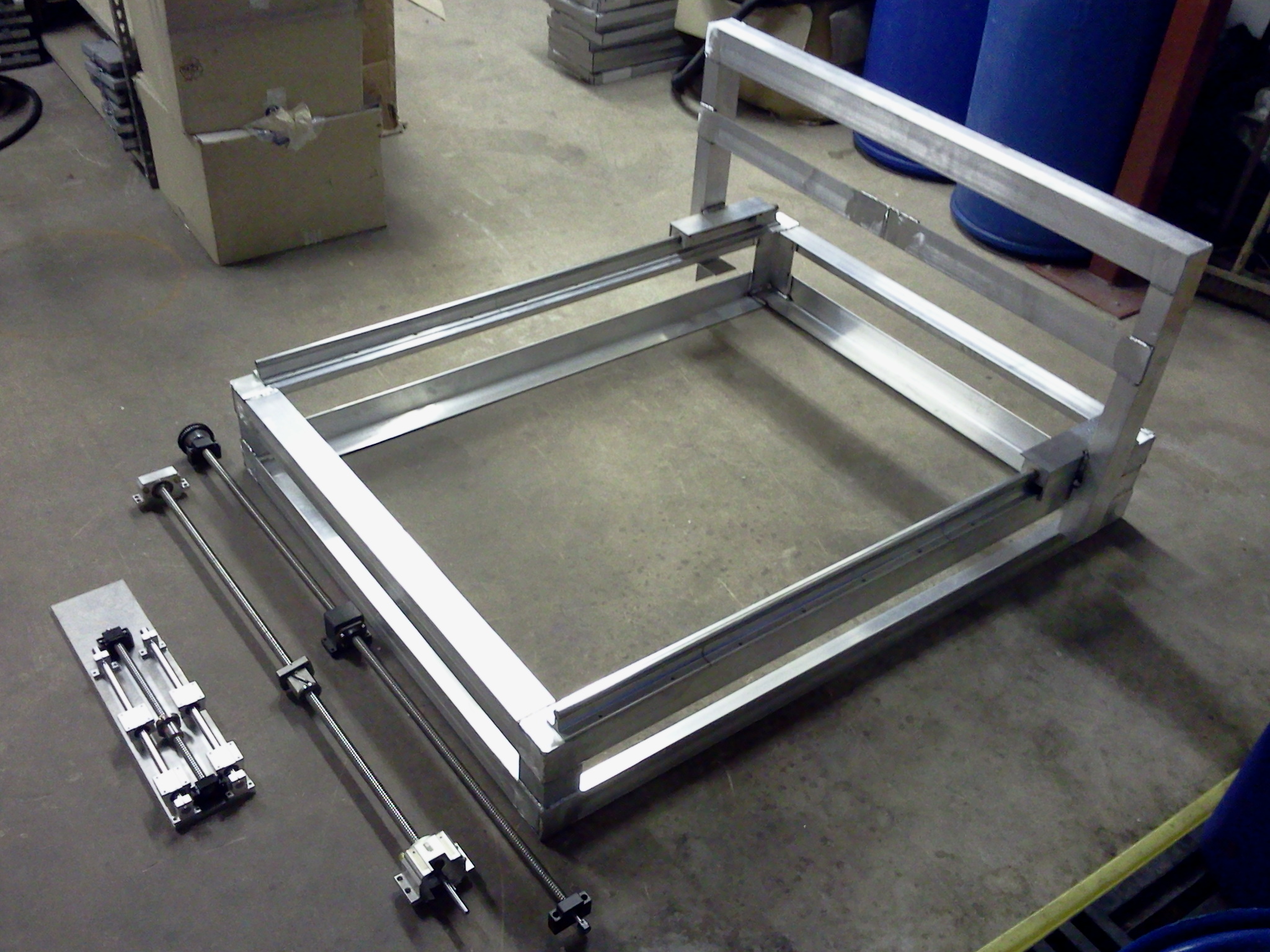

Ostatnio zainteresowal mnie projekt maszyny ladnie przedstawiony w animacji i zastanawiam sie na ile to jest realne:
Podstawe o wymiarach 1600x1300 planuje wykonac z katownikow aluminiowych 75x75x3
Brame z aluminiowego profilu zamknietego 75x50x3
Prowadnice podparte 20mm
Naped silnikami krokowymi serii nema 23
Sterownik na pci Galil DMC1830 ( tylko ze jaknarazie niechca sie sterowniki zainstalowac chyba sie skonczy na lpt i mach3 )
Powierzchnia robocza podejzewam ze wyjdzie 1300x1100
Os z 300mm niewiem jeszcze jaka frezarke zastosuje chcialbym z falownikiem
na os z szukam ceownikow aluminiowych okolo 150x75x10 ( niewiem co sie tak uparlem na to aluminium )
Konstrukcja bedzie spawana w podstawie planuje sklejke 18mm.
Mam nadzieje uzywac maszyny do frezowania w drewnie i piance do budowy prototypow.

Moim skromnym zdaniem to przy, odrobince precyzji w wykonaniu, będziesz zadowolony z tej konfiguracji. A maszynka w zupełności będzie dała radę obrobić drewno i piankę.

Ale dlaczego al - zeby bylo drozej?

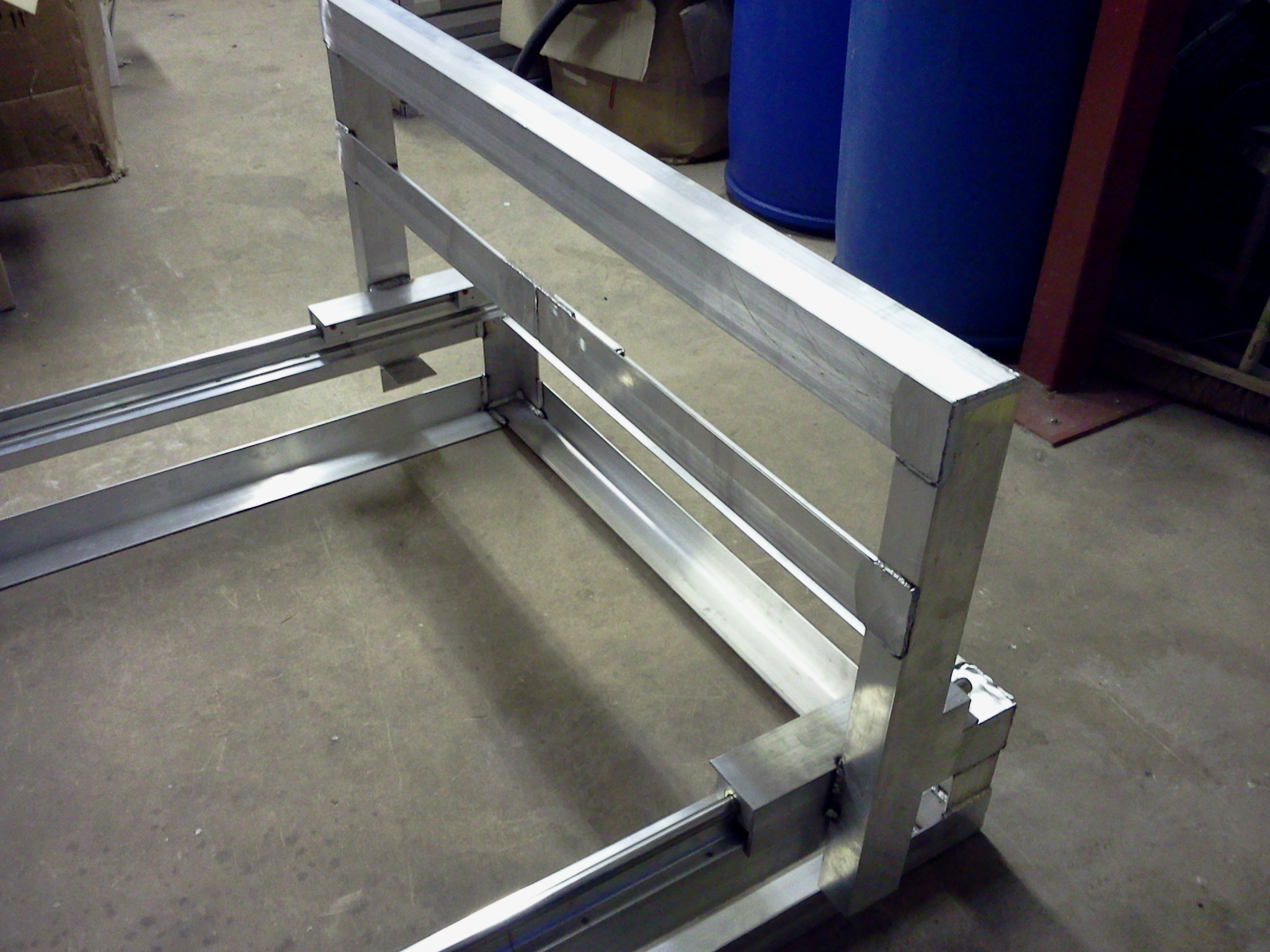

Kolega pracuje w fabryce gdzie spawa aluminium i ma dostep do drobnicy grubsze elementy juz kupilem a rame bede mial gotowa dzisiaj wieczorem to dam zdiecie.
Czy ktos wogule stosowal kontrolery firmy galil na PCI?
Moj wyglonda na zaawansowany ale sie niechce zainstalowac zreszta dostalem go jako uzywany i to niewiadomo gdzie, sterowniki ze strony producenta mam i niedzalaja albo karta niedziala.
Pozdrawiam.
[ Dodano: 2011-09-17, 00:30 ]
Zdjecia ramy juz pospawanej, jeszcze nie poskrecane prowadnice.

obawiam się że ta konstrukcja nie będzie dostatecznie sztywna...
KAJOS
Posty: 1301
Lokalizacja: NISKO
Post napisał: KAJOS » 17 wrz 2011, 10:04
... do Z-etki po jednym łożysku ??
... w X za "cienko" pod prowadnicami i konstrukcja za chuda
... w Y to by wszystko powzmacniał ...
Do drewna to troszke za "licha" konstrukcja.Chyba ze prace bedą wykonywane mała srednica frezow z niwielkim posuwem.Jeżeli ma to "brykac" jak ta lala - a dokładnośc Ci ≈1,5 mm zadowala to napewno i to wystarczy.Masz śrubki kulowe ,wałeczki wszystko OK ,tylko Ci brakuje konkretnej ramy by wszystko bylo miód malina.

Jestem bardzo ciekawy wyników. Bramę zawsze można usztywnić dospawająć po profilu i będzie ok.

Jak prowadnice beda choc troche krzywe, to myśle ze rame moga wygiąć, zamiast odwrotnie.
Przyłóż dwa wałki do siebie, zobaczysz czy są proste.

W z-ce sa po dwa lozyska na zdjeciu tego dobrze niewidac.
Podokladam po profilu pod prowadnicami i po katowniku do oslony prowadnic.
Os z poszla do spawania bedzie z blach aluminiowych 10mm.
Dziekuje za pomoc.
