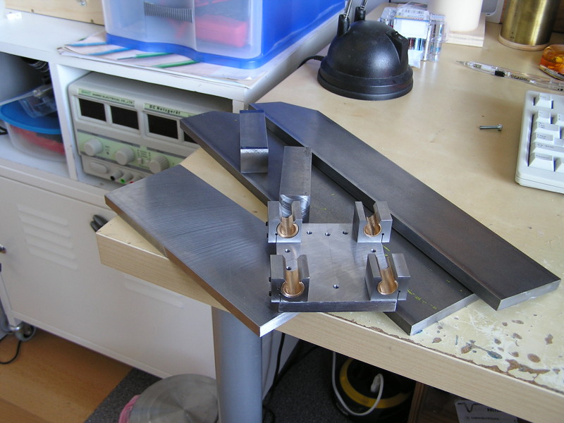

Przy maszynce majstruję od dłuższego czasu, tyle że do tej pory budowałem drobne elementy składowe - łożyska ślizgowe, podpory do wałków itd. Dziś, po raz pierwszy, złożyłem do kupy pierwsze moduły
zaostrzona śruba była mi potrzebna do wstępnego ustawianie nakrętki równolegle do osi i zaznaczenie na obudowie miejsca pod obsadę łożyska.
Jak widać oś X jest prawie gotowa - chodzi lekko, bez zacięć - ale trzeba przyznać że doprowadzenie jej do tego stanu nie było łatwe - 4 godziny dobierania najlepszej kolejności łożysk, luzowania i dociąganie śrub :)

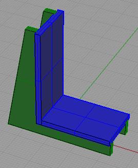

A tutaj zarys całej maszynki:
Planowane pole pracy - 160x80x120. Śruby - na razie zwykłe M10, jeśli dojdę do wniosku że warto - przerobię na TR10x2. Głowna część konstrukcji to płaskownik precyzyjny 80x10 z C45, obudowy łożysk ze stali automatowej, tulejki z brązu, prowadnice to pręty 12mm z 115CrV3 podparte "kołyskami" ze stali automatowej - w przypadku osi X co 60mm.
W tej chwili nie wykombinowałem jeszcze jak usztywnić "kolano" pomiędzy osiami Y i Z - jak na razie mój najlepszy pomysł to płyty w kształcie litery L (powiedzmy - grubości 8-10mm C45 albo St37) przykręcone co kilkadziesiąt mm wzdłuż krawędzi płaskowników na których są zamontowane szyny.

powiedz proszę jakom technologie zastosowałeś do wykonania łożysk z oprawami .. tzn. głownie interesują mnie oprawy --- zakładając że łożysko ma średnice zewnętrzną powiedzmy +-0,005 to na ile zrobiłeś oprawy pod łożyska ( na wcisk suwliwie luźno) i jak je wykonywałeś tzn. najpierw otwór a potem rozcięcie czy otwór nagotowo już w rozciętej oprawie ( oczywiście chodzi o rozcięcie pod podporę a nie do kasowania luzu ) mam łożyska kulkowe ale właśnie mam dylemat czy jak wykonam najpierw otwór a potem wyfrezuje rowek czy nie ukażą się jakieś naprężenia i nie zmieni mi geometrii otworu pod łożysko ... lub jak najpierw zrobię rowek a potem będę chciał wytaczać to czy raz że nie będzie wykruszało płytki a dwa czy wolna przestrzeń w która będzie co chwile wpadało ostrze wytaczadła nie spowoduje także owalności otworu a może robić otwór frezem po interpolacji eh sam nie wiem
z moje strony do konstrukcji z takimi łożyskami zamontował bym centralny układ smarowania z pompka wstrzykującą olej co jakiś ustalony czas do wszystkich łożysk i nakrętek pociągowych ..poza tym bardzo mi się podoba to co do tej pory zrobiłeś :wink:

Moje oprawy są dość małe - mieszczą się w kostce 25x25x20. Widziałem twoje pytanie o obudowy łożysk - sporo większy kaliber :). Etapy produkcji to kolejno:
pocięcie pręta ze stali automatowej 25x25 na kostki (20mm wysokości) i ich obrobienie na czysto (kąty proste powinny być w miarę proste )
nawiercenie i nagwintowanie otworów pod śruby mocujące we wszystkich kostkach
na jednej kostce odmierzyć pozycję otworu pod szynę i nawiercić parę milimetrów dobrym wiertłem.
Następnie tą ostatnią kostkę montujemy w poniższym uchwycie:
(wspornik pod obudowy leży obok "planszajby" - zamontowany jest wspornik pod obudowy nakrętek). Na tokarce robimy otwór pod tuleje - na zero (w moim przypadku - tuleja miała mieć 14mm średnicy zewn.). Potem tylko zmienia się kostki. Założenie jest takie - skoro wszystkie były przykręcone do tej samej podpory to po zamontowaniu na płaskiej powierzchni otwory też powinny się zgrywać (oczywiście - niekoniecznie dotyczy to zewnętrznych krawędzi obudów) pod warunkiem że podpora była dokładnie prostokątna - na szczęście dość prosto można to sprawdzić czujnikiem zegarowym zanim zaczniemy niszczyć materiał. Wycięcia pod podpory zrobiłem na końcu, o ile pamiętam odrobinę się zamknęły - ale niewiele. Być może znaczenie ma kierunek otworu w stosunku do osi pręta z którego zostały wycięte obudowy - w moim przypadku otwory pod prowadnice były prostopadłe do osi pręta i po rozcięciu praktycznie się nie zamykały, natomiast tulejki (otwory w osi pręta) zamykały się - i to bardzo. Nie wiem czy ma to znaczenie (szczególnie że chodzi o różne kształty i materiały)
Jeśli chodzi o tulejki - po przecięciu się zaciskają i to dość mocno. Po paru eksperymentach doszedłem że tulejkę zaplanowaną na 12mm średnicy wew. trzeba wytoczyć na 12.3 średnicy wewn i 14.3 zewn. Po rozcięciu zamyka się na około 12.1. Pozostałe 0.1mm znika po wbiciu w obudowę a że rozprężona tulejka jest trochę większa od otworu po wbiciu dobrze się trzyma (pierwsza partia moich łożyska ma otwór po śrubkę M2 do blokowania tulejek - ale się okazało że nie jest potrzebna)

Co do usztywnienia "kolanka" i sztywnosci ogólnie to szkoda ze os Y i Z to nie jest skrzynka, chocby mala.
Zawsze to lepsze niz jedna blacha.
Jak os Z ma pole pracy 120mm, to ta blacha Zetki...100x100?

Hallo Kak
No właśnie chce uformować "skrzynkę" - dwie płyty w kształcie litery L - z ramionami wzdłuż osi Z i Y - przez całą długość osi - przykręcone z boku.

grg12 pisze:dwie płyty w kształcie litery L - z ramionami wzdłuż osi Z i Y - przez całą długość osi - przykręcone z boku
A czemu nie od spodu? Z boku to tylko na srubach sie bedzie trzymac a od spodu caly kant L by podpieral. I blache na silnik Zetki mialbys do czego przykrecic:-)

A co do plyt bocznych - zeby je tak przykrecic musilabym bardzo dokladnie obrobic powierzchnie stykajace sie z plytami Z i Y - albo po przykreceniu beda deformowac plyty. Niestety nie mam takiej mozliwosci. Do przykrecenia z boku powinno wystarczyc wyciecie ksztaltu na pile tasmowej i oborobienie linii ciecia pilnikiem do dokladnosci "estetycznej".
Duzo zalezy od tego czy uda mi sie znalezc w miare plaskie kawalki blachy - ale mam tez nadzieje ze przy montazu z boku blacha o grubosci 10mm szybciej sie podda niz 80mm plaskownika (przy montazu wg. twojego rysunku - blacha o szerokosci kilkudziesieciu mm bedzie naciagac 10mm plaskownika). Jesli moje nadzieje okaza sie plonne... coz... i tak chcialem sie nauczyc skrobania :) Jesli i to nie wypali - sprobuje zrobic plyty boczne z cienkiej blachy aluminiowej i (po ustawiniu geometrii) zalac calosc betonem polimerowym - takie rozwiazenie napewno byloby najlepsze mechanicznie ale po zalaniu nie mialbym zadnej szansy na poprawki

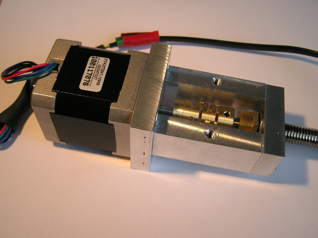

Wstępnie zmontowany napęd osi X:
Przy okazji - tak wychodzi brak doświadczenia - dopiero podczas montażu zorientowałem że nakrętki oporowe da się ustawić tylko przy całkowicie zdemontowanym bloku łożysk. Czyli każda regulacja naciągu łożysk bezie wymagała zdemontowania całego napędu i ponownego ustawiania osiowości śruby...

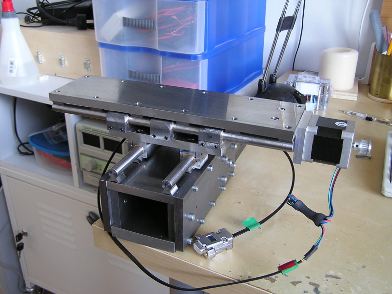

Popracowałem trochę nad maszynką:
Jak widać zmieniłem nieco koncepcję - podstawa w formie solidnej skrzynki z płaskowników stalowych do której zostanie przykręcona kolumna osi Z.
Poniżej - materiały na oś Z
