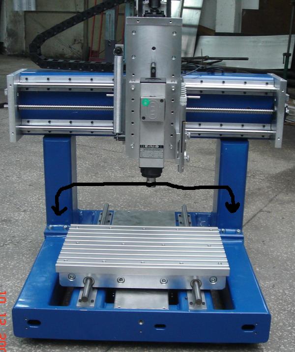

Witam to mój pierwszy post.Przymierzam się do zrobienia frezarki podobnej jak na zdjęciu kolegi z tego forum(mam nadzieje że się nie obrazi).Chciałem się dowiedzieć bo nie rozumiem tego dlaczego oś Y wyjeżdża poza stół tak jak widać na zdjęciu?Spotkałem się tu z dużą ilością takich rozwiązań ale nie wiem czego tak jest?

Gdyż w tym miejscu możesz sobie spokojnie wstawić czujnik długości narzędzia, albo spokojnie w tym miejscu zmienił narzędzie. Nie ma przeciwwskazań abyś wydłużył o to stół.

A oś wrzeciona znowu tak daleko za stół nie wyjeżdza. Gdyby zrobił równo to część stolu byłaby martwa.

:mrgreen: tak nie do końca stół musi się zmieścić pomiędzy słupami

oś wrzeciona musi byc nad krawędziami stołu + trochę miejsca na krańcówki w osi Y
jak pomierzysz to ci wyjdzie dosyć dokładnie
Prawda :mrgreen:

Po co? To tylko trochę ograniczy zakres ruchu w X. Zwyczajny koszt zysku w Y. Marudzicie.
