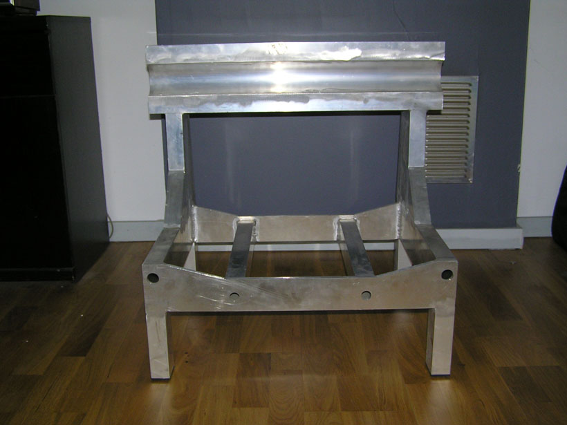

Dawno,dawno temu zbudowałem pierwszą maszynkę z MDF . Pracowała kilka lat , ale ostatnio rozchodzi się w szwach . / zdjęcia w mojej galerii / .
Teraz kupiłem od " znanego producenta " aluminiową konstrukcję i rozpoczynam budowę .
Mam trochę zgromadzonych części i nie potrafię zdecydować się na konstrukcje osi X .
Mam wałki fi 25 mm z podporami i łożyska
Mam też kupiony na e-bayu komplet , który po rozebraniu można zastosować na oś X .
Trochę podejrzewam , że te prowadnice mogą być za słabe .
Wiem , najlepiej wałki na X , a ten zestaw na Y , ale niestety na Y jest on za krótki .
Jeszcze jedno pytanko : przeleciałem chyba całe forum , ale nikt się nie chwali , gdzie w Warszawie znaleźć ślusarza , który ma Al grubości 10 mm i mógłby dociąć potrzebne formatki na wymiar

Lepiej zrob z niej stojak na plazme ;-)
A powazniej - cos w porownaniu do reszty kosntrukcji przednia
i tylna scianka podstawy wygladaja slabiutko...

zbyszek9 pisze:Trochę podejrzewam , że te prowadnice mogą być za słabe .
Za słabe na co?Wg masz bardzo dobry zestaw na konkretną maszynkę do frezowania w metalach kolorowych.
Zestaw prowadnice z wózkiem i śrubą, bym nie rozbierał, tylko przymocował do bramy. Do stołu przymocował wałki i jazda.:)

Nie ! stanowczo za krótkie .
Jeszcze raz : rozbierać czy dać wałki .
i drugie gdzie kupie formatki Al grubości 10 mm ???ObrazekObrazek

Chyba jednak wałki, mają troche wiecej "mięsa". Na jednej maszynce chyba nie skonczysz:-) Przyda sie na nastepną.

Też tak sądze , wałki będą mocniejsze .

zbyszek9 pisze:Też tak sądze , wałki będą mocniejsze ..
Chyba zartujesz... :shock: :evil:
Jak gdzieś na forum kiedyś ktoś (chyba Walter) pisał (porównywał mając jakieś dane źródłowe)... prowadnice prostokątne (15-tki) można porównać z wałkami podpartymi mniej więcej o średnicy 40 mm. Chcesz takie kobyły wkładać?
Zresztą zobacz na prowadnice w maszynach PiotraJub.
Jak już chcesz to rozbierz, i zastosuj na krótszą oś prowadnice i śrubę z zestawu.
Jak nie (tak bym zrobił), to skróć i zastosuj jako oś Z - masz już wszystko prawie gotowe - tylko skrócić, a to się robi najłatwiej :cool: .
Albo nawet nie skracaj... w razie budowy nowej, większej maszynki, będzie Z-etka jak malowanie. Duża i precyzyjna. Dołóż sprężyny gazowe i po problemie dużego skoku śruby.

Chyba jednak argument " więcej mięsa " wygra .
