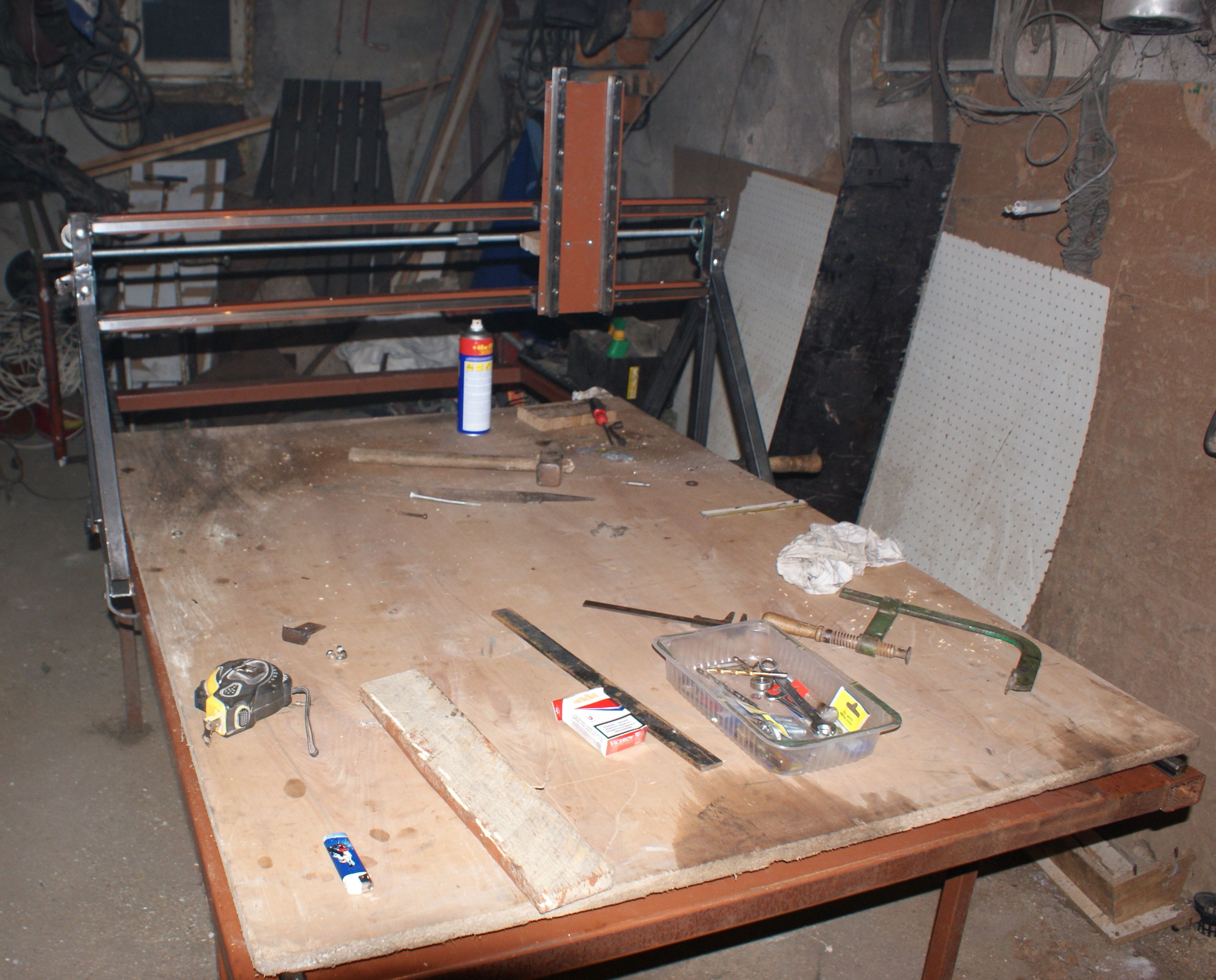

Moja pierwsza frezareczka brama stała szer. ok 1.20 stół ruchomy 150x115
rama stołu profile 50/40/3
brama 30/30/2
silniki x,y 1.80Nm z 0.80 Nm,
śruby trapezowe będą x,y fi 18 /4, z 14 /4
prowadnice i wózki linjowe
narzędzie frezarka kress 1080 W
nogi stołu bedą wzmocnione profilami

Wrzeciono z perspektywy tej foty chyba nie do końca na środku wychodzi.
Nogi nogami, ale stół to Ci do środka wpadnie... chyba, że jakąś kratownicą został wzmocniony od spodu czego nie widać. Brama 'delikatniusia' wzmocnij koniecznie, żeby nie bujało na boki. Silnik 0,8Nm w Z-tce to spory błąd - nie oszczędza się na Z-tce.
Wymiary podajemy w mm nie w cm.
Co zamierzasz obrabiać tą maszynką?

Post napisał: marand » 07 paź 2010, 21:48
plexa, sklejka, wypalanie i frezowanie
brama na boki nie drga przy pcganiu ręką o krawędź bramy stół się przesuwa a brama nawet o 0.5 cm nie wychyla się.
ale słuszna uwaga być może zmienie silnik w zetce na większy , narazie mam tylko taki.
blat stołu będzie w stalowym kontowniku .
jeżeli chodzi o wrzeciono to stół jest przesówany na zdjęciu jest w przodzie

Post napisał: namemartin » 07 paź 2010, 21:59
marand pisze:narazie mam tylko taki
Więc na razie zamontuj przeciwwagę w postaci sprężyny. Odciąży to znacznie silniki i będzie szansa, żeby nadać większą prędkość.
marand pisze:a brama nawet o 0.5 cm
(5mm)
Na oko tego do końca nie widać, ale ok. Jeśli Ci to wystarczy :wink:

Post napisał: marand » 07 paź 2010, 22:39
sprężynę , jakiś pomysł od czego taką sprężynę ?
