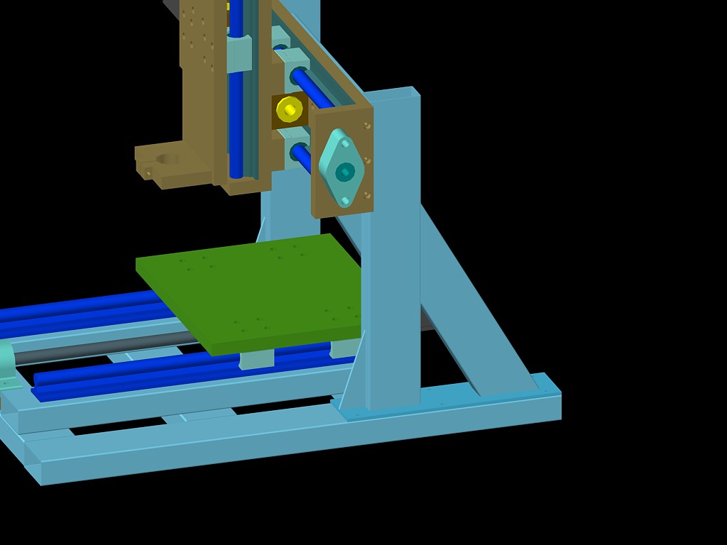

Witam, dzisiaj zakładam temat związany z projektowania budową i uruchomieniem frezarki CNC.
Projekt
Po obejrzeniu niezliczonych projektów frezarek CNC, postanowiłem po części wzorować się na tej konstrukcji: https://www.cnc.info.pl/topics60/frezarka-vt21895.htm
Założenia
- Pole pracy: X:300 Y:350 Z:175 mm,
- Prowadnice: Wałki fi 20mm podparte na całej długości dla wszystkich osi,
- Łożyska liniowe: łożyska liniowe w obudowach SME20GUU we wszystkich osiach,
- Śruby napędowe: X:18x4 Y18x4 Z:14x4,
- Nakrętki trapezowe: X:brąz 18x4 Y:brąż18x4 Z:brąz 14x4 (ewentualnie nakrętki z tworzywa),
- Rama: profile stalowe 80x40 grubość ścianki 2 mm,
- Brama: stała (ruchomy stół),
- Formatki aluminiowe: aluminium PA11 grubość 20 mm,
- Łożyskowanie śrub napędowych: X: łożyska skośne dwurzędowe 3201 Y:łożyska skośne dwurzędowe 3201, Z: łożyska skośne dwurzędowe 3201 ( dodatkowo tulejki swiększające średnicę śruby z 8mm do 12mm)
- Elektrowrzeciono: Kress 1050 FME
- Silniki krokowe: FL24STH1830-006D 4,2A 3Nm,
- Sterownik silnika: M542,
- Płyta główna: SSK-MB
Zastosowania
Frezarka bedzie wykorzystywana hobbystycznie go wykonywania płytek drukowanych, frezowania otworów w obudowach plastykowych, grawerka napisów czasami również do wykonywania niewielkich elementów z metali kolorowych.
Rysunki:
Bardzo proszę o opinie na temat konstrukcji i dobranych elementów.
// poprawiłem projekt według rad kolegów, aktualne zdjęcia projektu 2.09.2010

Post napisał: niko65 » 01 wrz 2010, 12:32
jak zwykle ten sam błąd czyli za słabe wzmocnienie miedzy bramą a podstawą jeżeli wzorowałeś się na tamtej konstrukcji to zobacz że są tam trójkąty dodatkowo przyspawane :wink:

Post napisał: nelik1987 » 01 wrz 2010, 12:39
wiem wiem rendering był robiony przed tymi wzmocnieniami :)

Post napisał: syntetyczny » 01 wrz 2010, 13:08
Jakieś to wątłe. Radziłbym ponownie przestudiować tamtą konstrukcję oraz bo jest podobna.

Post napisał: nelik1987 » 01 wrz 2010, 13:26
sądzisz, że brama będzie się wyginać jeżeli nie zastosuje takim masywnych wsporników jak w maszynce którą pokazałeś?

Post napisał: niko65 » 01 wrz 2010, 13:54
nie muszą być aż takie masywne (ale z tym co pokazałeś byś sie nie wygłupiał :razz: ) oczywiście im większe tym lepiej, z tego co widzę nie masz za bardzo miejsca z tyłu bramy więc jak przyspawasz taki porządny profil od przodu jak pokazał kolega syntetyczny w linku będzie dobrze

Post napisał: nelik1987 » 01 wrz 2010, 14:17
dobra poprawiłem projekt dodałem solidną podporę z profilu 40x80 (tak na marginesie mm nadzieję, ze takie profile stalowe są bez problemu do dostania?)
Czy teraz będzie OK?

Post napisał: ezbig » 01 wrz 2010, 16:22
nelik1987 pisze:sądzisz, że brama będzie się wyginać jeżeli nie zastosuje takim masywnych wsporników jak w maszynce którą pokazałeś?
Odkąd sobie kupiłem czujnik zegarowy przekonałem się na własne oczy i uwierzyłem w to co mówią koledzy o wzmocnieniach. Wydaje się, że stal to wytrzyma wszystko, ale zauważ, że powstają tu dźwignie i bez wzmocnienia, jak jedną ręką popchniesz bramę to nawet 0,5mm spokojnie to odegniesz na frezie. To jest np. problem tanich wiertarko-frezarek, gdzie korpus żeliwny ma ponad 15 mm grubości, a gnie się w ręku jak plastelina, oczywiście jest to np. +/- 0.5mm, a zupełnie nie wygląda, żeby cokolwiek miało tam się zginać.
