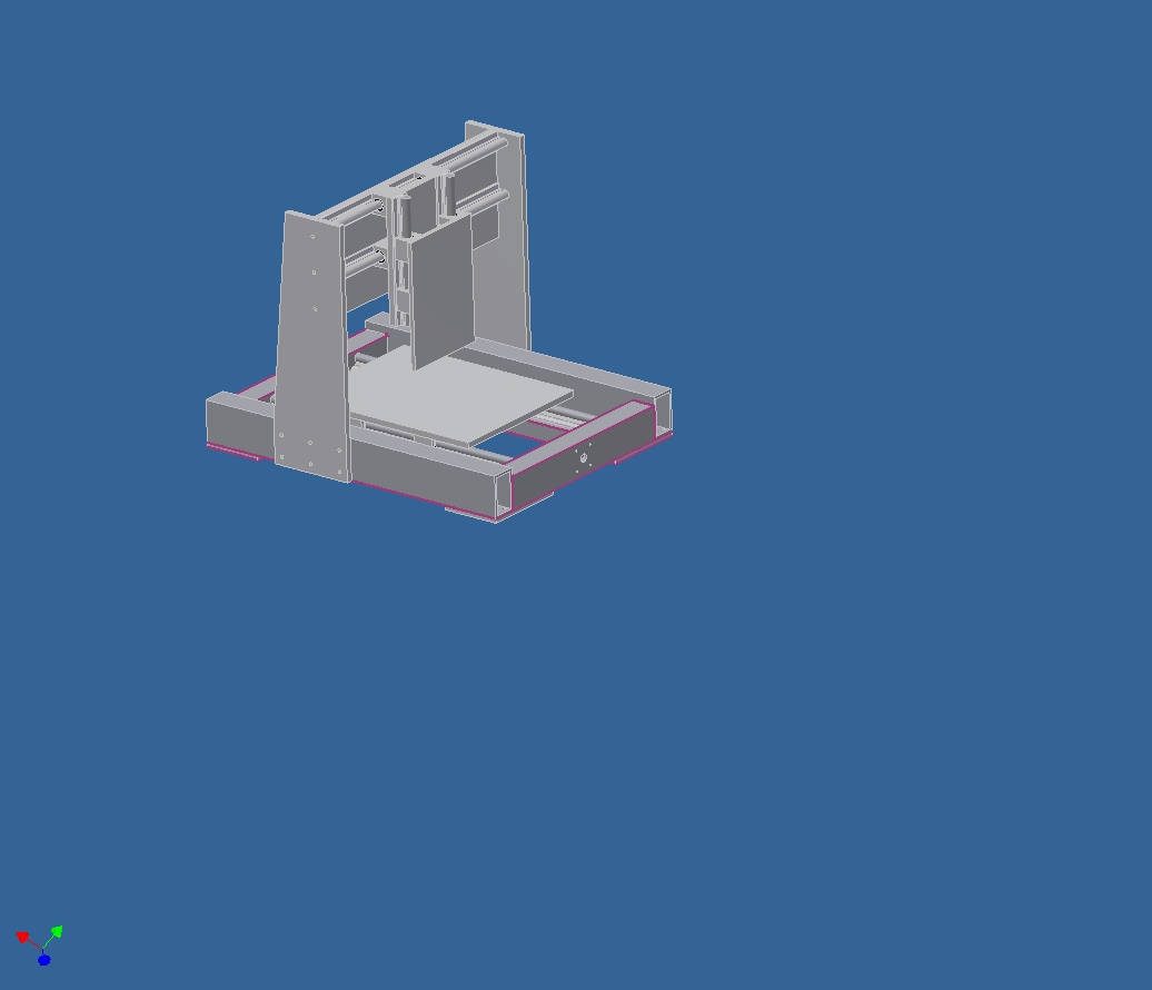

Tzn tak: maszyna będzie służyć do wszystkiego, głównie wycinanie przedmiotów różnej wysokości, frezowanie płytek pcb, grawerka. Nie wyraziłem się jasno. Chodzi mi o to na jakiej wysokości powinno być to mocowanie, by frezy normalnej długości mogłydotknąć stołu.
[ Dodano: 2010-08-02, 10:11 ]

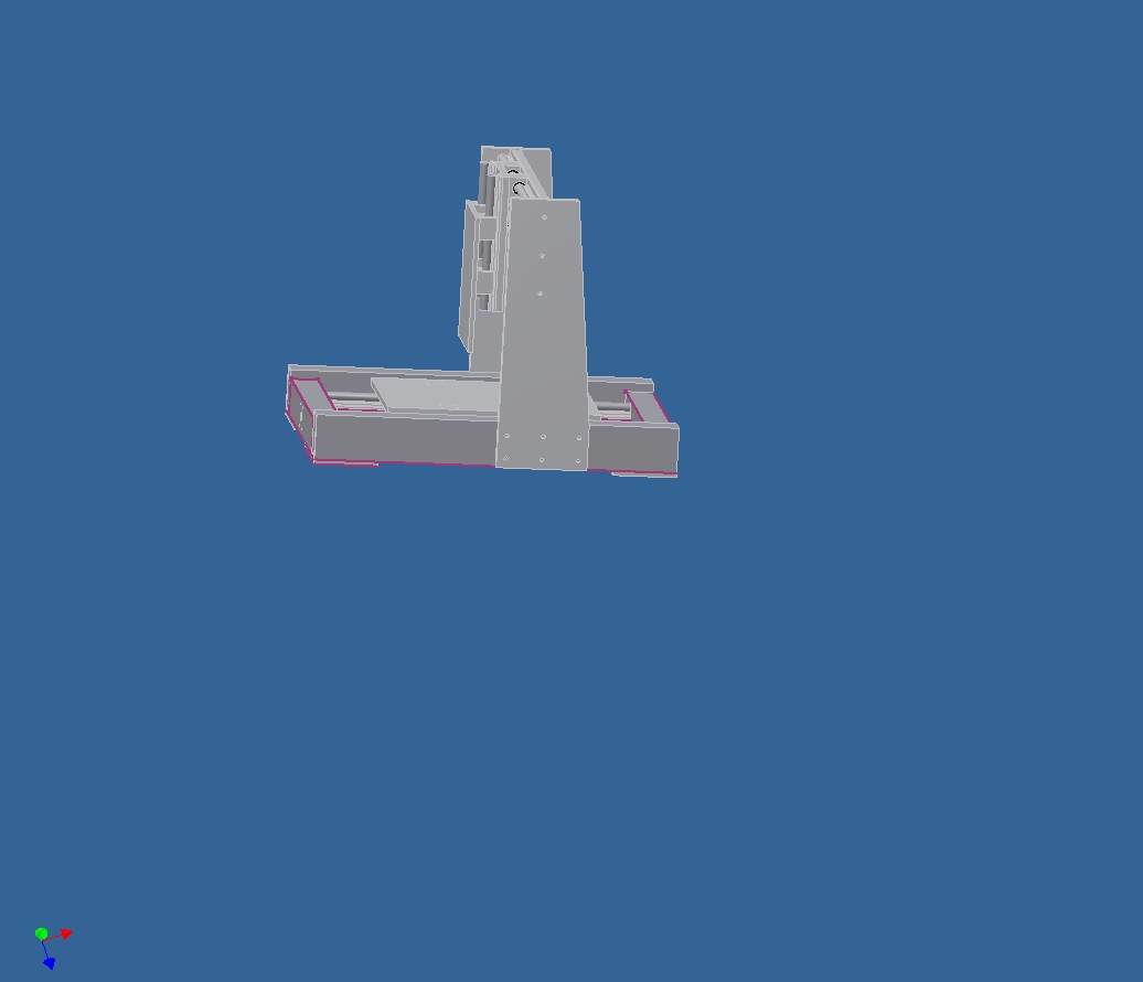

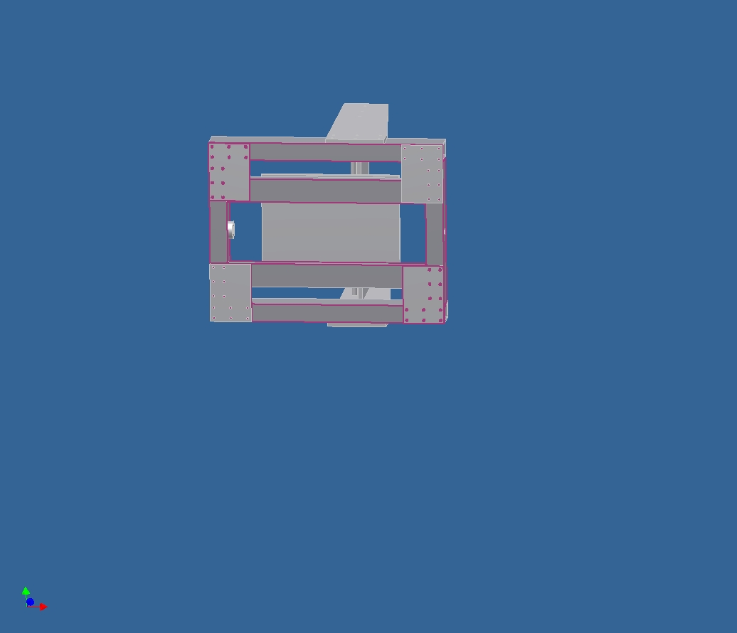

Mam nowe screeny, jest trochę zmian. Przedewszystkim obniżona została brama, oraz odwrócona oś x. Powiedzcie mi coś na temat rozwiązań tego typu posuwu liniowego. Wady, zalety, alternatywne rozwiązania. To tutaj jest chyba najprostsze z możliwych, ale czytałem, że chińskie łożyska otwarte SME źle znoszą obciążenia na osiach x i z. Jak już mówiłem zamierzam urzywać maszyny też do płytek PCB, więc zależy mi na dokładności. Luz, który pewnie pojawiłby się na łożyskach skutecznie by to uniemożliwił. Jakaś kasacja luzu? Czy w tym przypadku warto zastanowić się na łożyskami zamkniętymi?

A jeśli chodzi o mocowanie profili pod prowadnice. Czy ten sposób przedstawiony tutaj da rade? a co w przypadku ramy. Profile ramy nie są równej długości, dlatego nie mogę dać wspornika na wierzch. Czy stosuje się rozwiązania typu: wspawać do profilu kawałek blachy, powiercić, pogwintować i od czoła przykręcić?

O ile obudowa na to pozwala i o tym trzeba pamiętać jeśli jest z zakupu.niko65 pisze:lepiej się nie zastanawiaj nad zamkniętymi łożyskami bo wszyscy powiedzą że to złe rozwiązanie kasować luzy przy otwartych łożyskach możesz ściskając łożysko w obudowie
