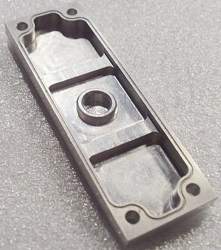

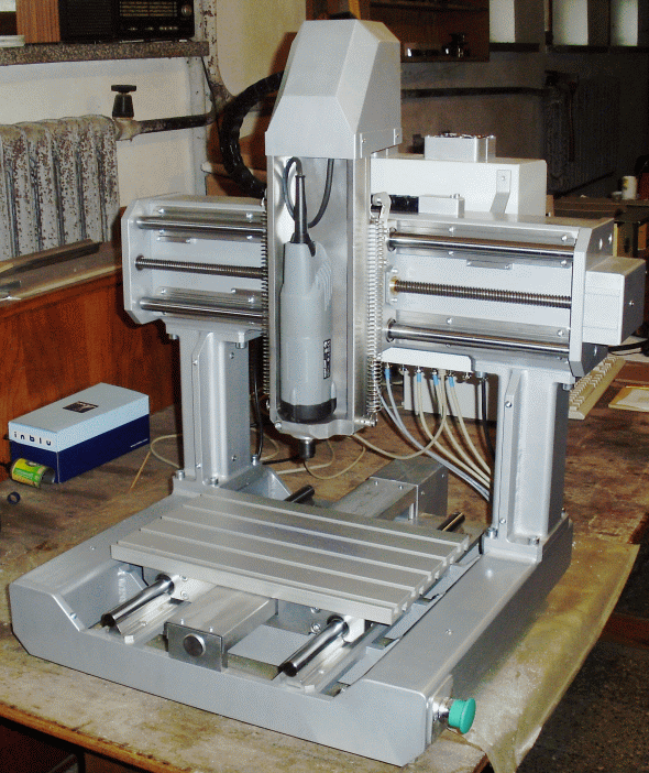

Budowę maszyny zrodziła potrzeba wytwarzania z metali i tworzyw, drobnych, dokładnych
i powtarzalnych części o złożonych kształtach.

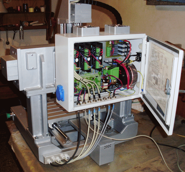

Jej konstrukcja jest kompilacją projektów, opisów oraz rysunków prezentowanych na tym forum.
PARAMETRY MASZYNY
Przestrzeń narzędziowa
X - 500mm
Y - 250mm
Z - 150mm
(ograniczana wył. krańcowymi)
Przestrzeń stołu
X - 400mm
Y - 245mm
z - 145mm
(baza- prawy dolny róg stołu)
Konstrukcja
Podstawa, słupy belki - prof. stal. 80x80x5mm
Belka - ceownik 2x(180x90)
Żebrowanie - bl. stal.10mm
(całość spawana el. i wyżarzona odprężająco)
Krzyżak osi XZ - odlew Al
Napęd
Prowadnice prętowe fi20mm (podparte)
Śruby trapezowe Tr16x4
Nakretki brąz. 2x(3 osie) z kompensacją luzów poosiowych.
Przełożenie 1:1 - paski zębate
Silniki krokowe 3Nm 3szt.
Sterowanie
Płyta główna (MB-02) - akcesoria CNC
Sterowniki (M542) - akcesoria CNC
Zasilacze - markomp77
ark
syntetyczny

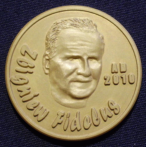

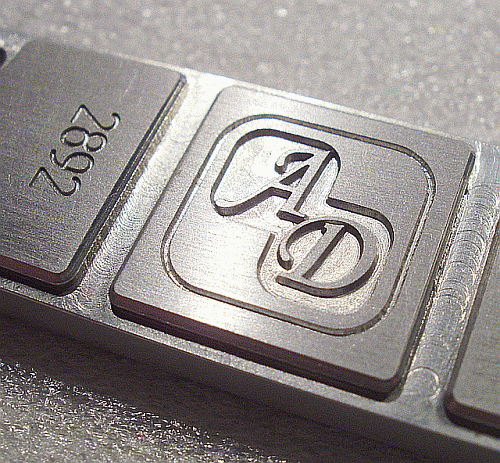

Gratuluję udanej konstrukcji. Widzę inspirację najlepszymi konstrukcjami, to się chwali. Jaką uzyskałeś dokładność?

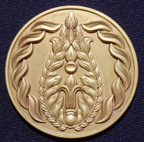

Post napisał: kamar » 12 sty 2011, 17:03

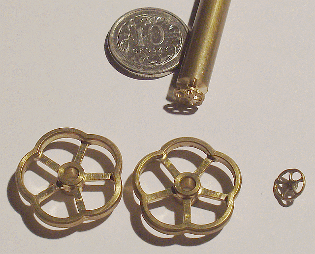

Zwarta ,sztywna i ładnie wykonana nic tylko gratulować.
(z grawerowaniem monet to bym uważał :) )

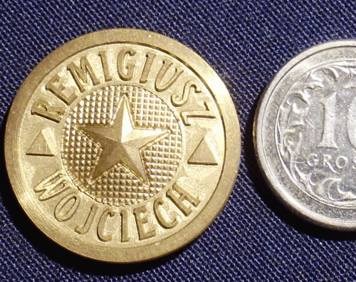

Post napisał: syntetyczny » 12 sty 2011, 17:38
A słyszałem opowieści o tym, jak to w pewnym zakładzie panowie robili sobie żetony do automatów z napojami:P

Jestem pod wrażeniem... na trapezówkach i korkowcach ...
Rozumiem ze alu ze względu na masę.. powiesz gdzie to odlewałeś ? jak robiłeś formę ? ile takie odlewy kosztują ?

syntetyczny pisze:A słyszałem opowieści o tym, jak to w pewnym zakładzie panowie robili sobie żetony do automatów z napojami:P
A ja dawno temu na praktykach zawodowych miałem "nieprzyjemności" po zabawach na elektrodrążarce wgłębnej :)

Post napisał: oprawcafotografii » 12 sty 2011, 20:15
Poniewaz koledzy chwala to ja sie przyczepie ;)
Bardzo mi sie nie podoba miejsce zamontowania "szafy sterujacej".
To IMHO proszenie sie o klopoty na dluzsza mete...
