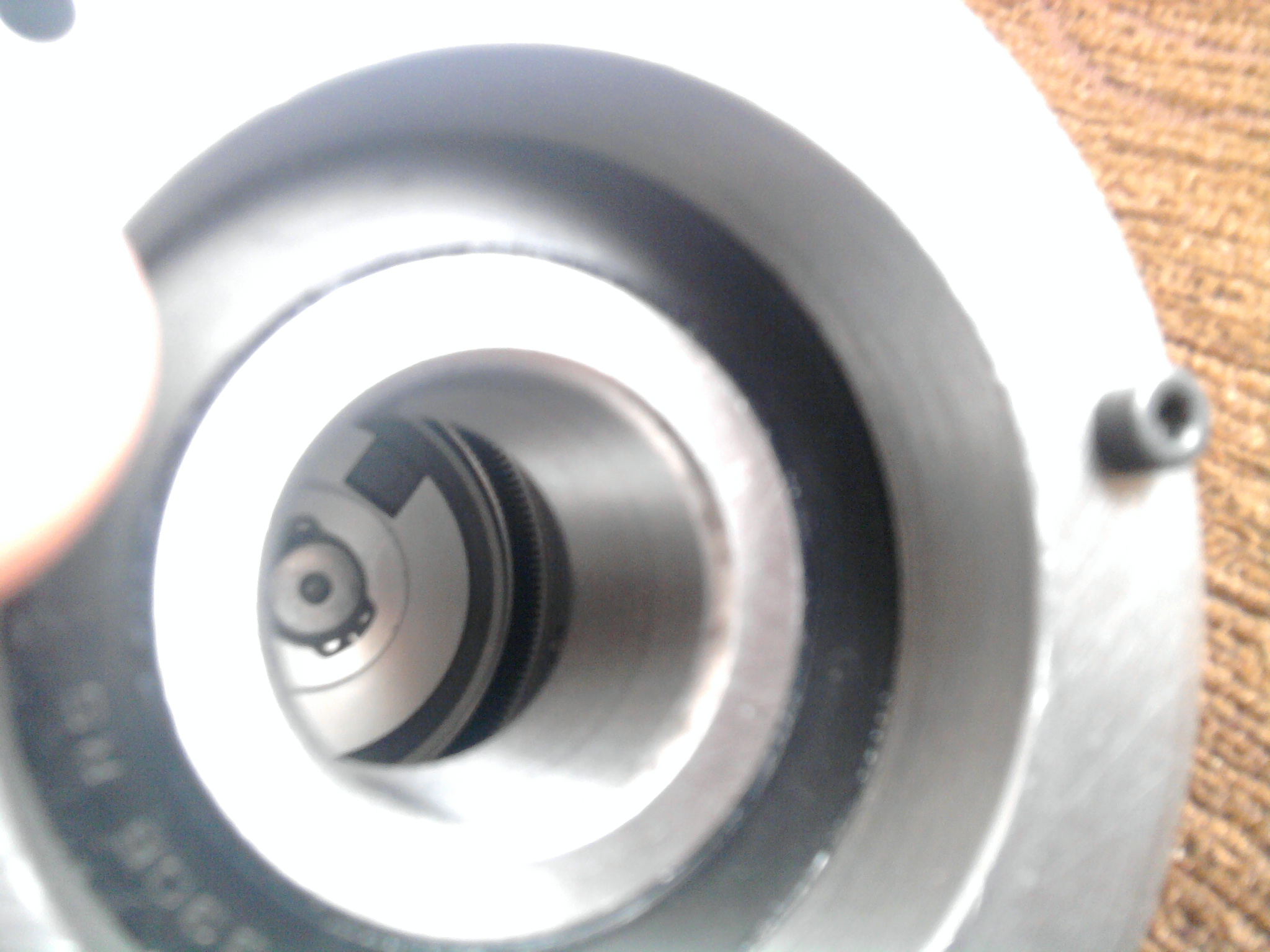

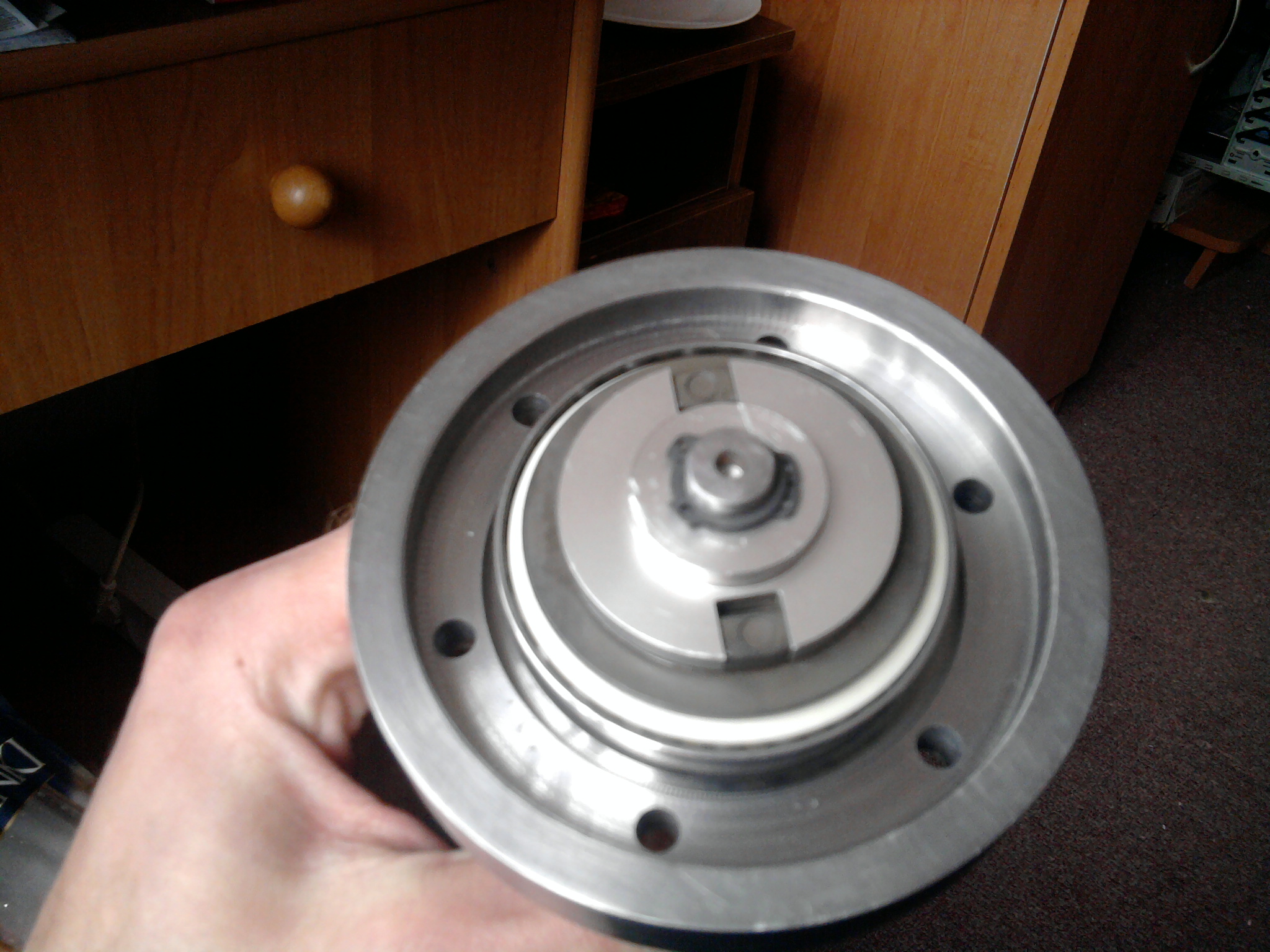

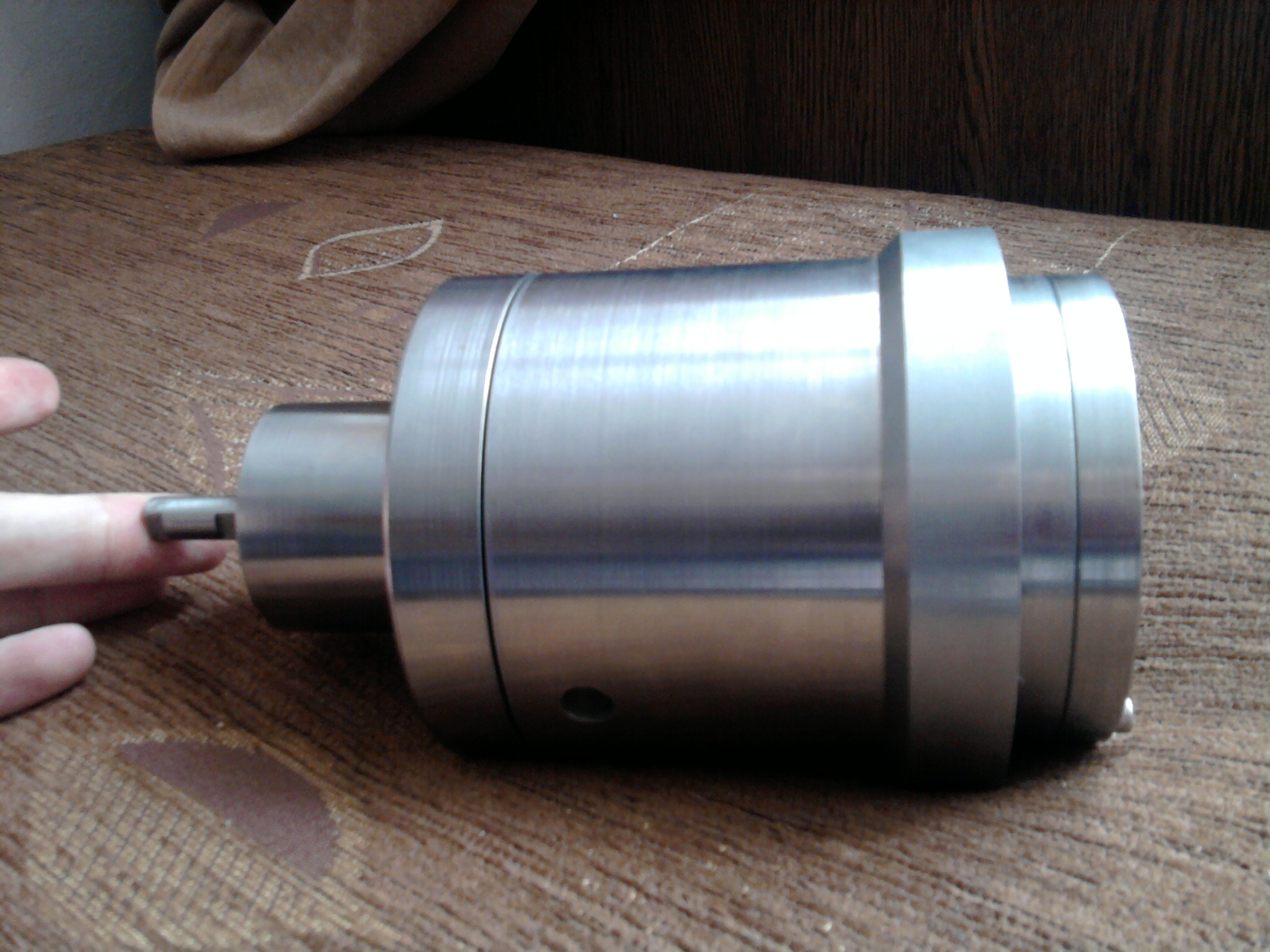

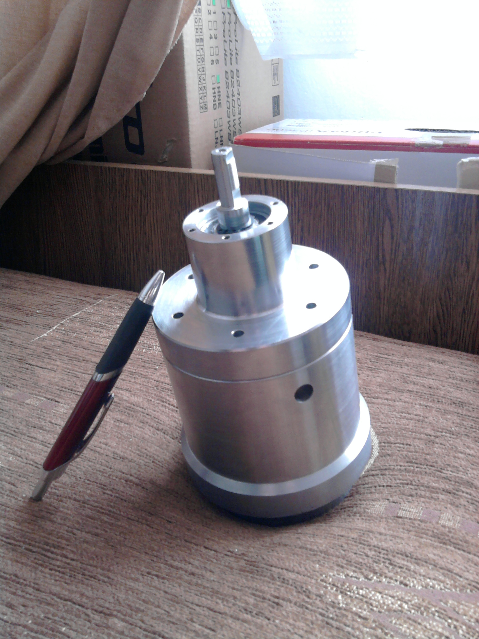

I tak zdecydowalem sie na przekladnie falowe Harmonic Drive (bezluzowa ponizej minuty katowej). Poniewaz cena gotowej osi obrotowej rowniez byla powalajaca zdecydowalem sie kupic jedynie sam zespól stanowiacy serce tej przekladni tzw Component Set i dorobic obudowe we wlasnym zakresie.
Obecnie koncze etap budowy pierwszej przekladni do 4 osi (na stol obrotowy). W tym tygodniu odbiore ostatnie 2 czesci takze na pewno wkleje jakies zdjecie i opisze wrazenia:)
W tej chwili przesylam kilka zdjec czesciowo zlozonej przeladni falowej

Tak mi się wydawało że ebay a co do samej przekładni falowej będziesz zadowolony wykonanie osi obrotowej na tego typu przekładni daje 100% pewności działania .liju24 pisze:Przekladnie kupilem na ebayu bo tutaj ciezko gdzies dostac a jak dzwonilem do firmy w Niemczech to ceny tez tragiczne.

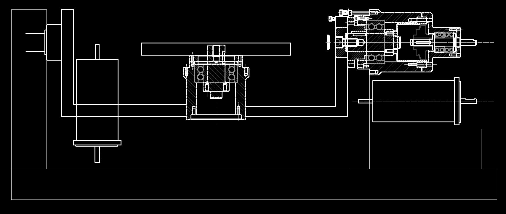

no smietana jeszcze nie skisła heheliju24 pisze:Szczerze mowiac nie spodziewalem sie tak szybkiego odzewu i to do tego od smietanki tego forum jesli moge tak powiedziec:)
zakłądam ze chcesz wykonać przesuwny stolik z kołyską 2 osiową, musisz wziąc pod uwagę wysokośc całego zespołu osi i dopiero od punktu zera imaka przedmiotu liczyc wysokośc osi Z i przesuwy na boki przy wychyleniu kołyski o 90 stopni, należałoby dązyć do tego ze centrum uchwytu detalu jest punktem stałym, to znaczy niezależnie od wychylenia kołyski jest on w jednym miejscu, reszta wyjdzie w praniu

Dokladnie tak ma byc:) Odnosnie srodka obrotu obu osi poki co zalozenie jest mniej wiecej takie jak na obrazku: ( Nie jest to szkic w zadnym razie koncowy tylko pogladowy)
Zastanawiam sie jednak czy tak nie rozplanowac tej kolyski zeby srodek ciezkosci calego stolika z imakiem silnikami i przekladniami wypadl na osi obrotu, aby zminimalizowac ewentualny moment od ciezaru calego stolika (a troche bedzie wazyl...) i wtedy caly moment z silnika moze isc na przyspieszanie i trzymanie kolyski zamiast tracic moment na utrzymywanie jej ciezaru
