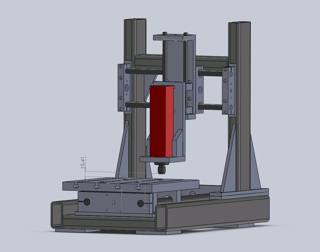

Tak jak już pisałem na tym forum jestem w trakcje wykonywania frezarki. Frezarka będzie miała ruchomy stół ze stałą bramą. Przesuwy w osi X: 320mm - 340mm, w osi Y: 200mm - 220mm, w osi Z: 100mm - 150mm. Prowadnice będą wykonane z wałków fi 20 nie podpartych (mocowanych na końcach). Podobna do tej poniżej

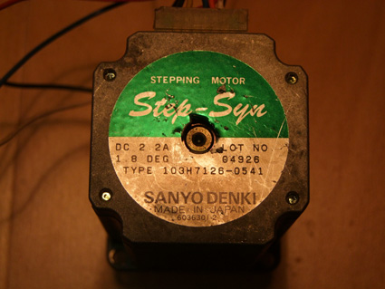

Silniki jakimi dysponuje to (6 przewodowy):
Mam pytania do osób które mają doświadczenie w tego rodzaju konstrukcjach.
1. W danych silnika jest informacja o 2.2A. Przy jakim podłączeniu silnik będzie pobierał 2.2A. Przy podłączeniu A-C czy A-B (B-C)?
Przy której konfiguracji silnik osiągnie większy moment, a przy przy której większa prędkość?
Co oznacza 1.8 DEG. Czy można z danych z tabliczki otrzymać informacje ile silnik posiada kroków na obrót i jaką max. prędkość?
Wymiary silnika to 56x56x76 i waży około 1kg. Czy z tych informacji można określić w przybliżeniu moment trzymający?

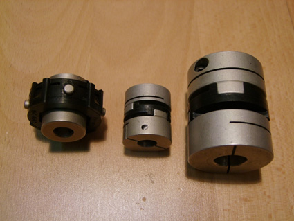

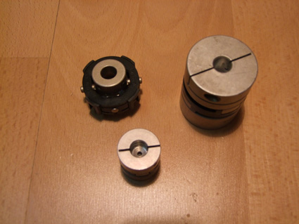

a) Sprzęgło
Obrazek Obrazek
Jeżeli chodzi o bezpieczeństwo to oczywiście konstrukcja będzie wyposażona w krańcówki bezpieczeństwa

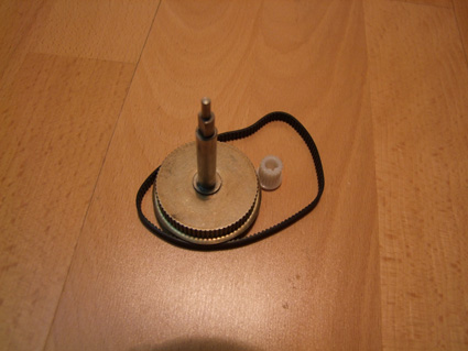

b) pasek + zębatka. Średnica większej zębatki Φ46mm, średnica mniejszej zębatki Φ11 mm. Jakie będzie przełożenie tego zestawu (jak to liczyć) przy założeniu że mniejsza zębatka będzie na wale silnika.
3. Czy warto na osi Z stosować sprężyny "dociskowe" ?

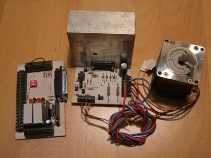

Sterownik wykonałem na układzie TA8435 według projektu: https://www.cnc.info.pl/topics12/sterow ... 35&start=0
Płyta główna sterownika to SSK-MB1.

1.8 DEG oznacza kąt obrotu czyli 360:1.8=200 kroków na obrót
moment trzymający jeśli nie możesz znaleźć żadnego info do silnika to +- możesz przyjąć
0,5kg=0,5Nm
1kg=1Nm itd
przy konfiguracji AC będzie większy moment

http://www.akcesoria-cnc.pl/?menu=produkt&id=171 z tego wygląda że ten silnik jest mocniejszy. Silnik będzie pobierał tyle na ile ustawisz sterownik. Wygląda że 2.2A to jest max prąd który nie stopi jeszcze uzwojenia (zależy od grubości drutów w uzwojeniu). Bezpieczniej postępując , lepiej jest do prób ustawić na początek połowę tego prądu i zmierzyć przy takim natężeniu moment trzymający silnika (najprościej wagą kuchenną). Jeżeli nie zadowoli Ciebie ta siła to ostrożnie podkręcaj prąd, obserwując jednocześnie temperaturę do jakiej silnik się nagrzewa. Jeżeli zacznie parzyć to raczej spuść z tonu, chyba że możesz w konstrukcji wymusić dodatkowe chłodzenie silników. Co do wątpliwości na temat parametrów silnika przy różnych połączeniach wyprowadzeń, zapamiętaj sobie kilka prostych zależności:

dane na silniku są danymi normy czyli powinien przy tych 2.2A chodzić bez żadnych problemów. natomiast na zdjęciu widzę TA8435 więc i tak kolega powyżej 1.5A nie skoczy

Jeszcze jedna kwestia. Sterownik ogranicza prąd fazowy po 6s jeśli silnik jest zatrzymany, tak więc przegrzewanie nie powinno wystąpić, chyba że wyłączymy tą opcję.

2) - sprzęgło, przekładnia spowoduje zmniejszenie prędkości posuwów ponad czterokrotnie. Można wiedzieć jakie śruby Kolega planuje?
3) - warto sprężyny odciążające,

Odciążające czyli "próbujące" unieść układ mocujący frezarkę (oś Z). Czy stosować sprężyny na wałkach prowadzących czy wystarczy zastosować jedną na śrubie trapezowej. Leoo jeżeli posiadasz zdjęcie z przykładowego rozwiązania ze sprężynami proszę o udostępnienie.

Silnik będzie miał około 1Nm. Załóżmy, że uda się go pokręcić do 1000obr/min, co przy śrubie 4mm da posuw 4m/min. Jeśli zastosujemy przekładnię prędkość spadnie do mniej niż 1m/min. Oś Z jest najbardziej obciążona podczas obróbki, tzn. wykonuje najwięcej ruchów. Poza tym sprzęgło nie zużywa się tak szybko jak dodatkowa przekładnia. Maszyny ze sprężynami są w galerii kolegi Piotrjub.
Silnik z fotki jest produkowany jako unipolarny. Jeśli włączamy go do sterownika bipolarnego, połowa uzwojenia jest zbędna, bez utraty momentu statycznego. Proszę spojrzeć na dokumentacje silników ośmioprzewodowych i zwrócić uwagę na momenty.
