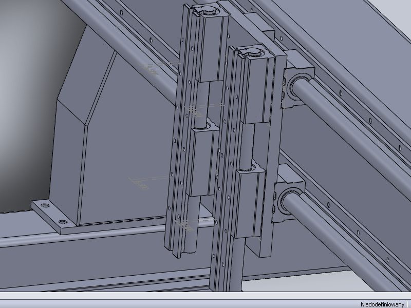

Witam w niedługim czasie będę budował ploter narazie go projektuje mam pytanie czy takie rozwiązanie mocowania osi z jest dobre łożyska przedłużane w oprawach do kasowania luzu
prowadnice podparte na całej długości fi20 całkowita długość prowadnic około 450mm

Rozwiązanie jest dobre.
Należy tylko odciąć kawałek płyty mocującej, który wystaje do dołu, poza oprawę łożyska, gdyż ogranicza on obszar roboczy.

wszystko się poprawi ma jeszcze jedno pytanie ploter ma mieć pole robocze 1500X1000mm
konstrukcja z ruchomym stołem prowadnice w osiach x i y podparte na całej długości fi25
chce zastosować do niego sterowniki M880/100V i silniki krokowe 8.5NM pytanie czy to sterowanie da rade mam zamiar osiągnąć prędkości rzędu około 150mm/s przy przejazdach jałowych

Prędkość będzie zależała miedzy innym od skoku zastosowanych śrub . Bez podania ich skoku nie sposób przewidzieć szybkości jaką może osiągnąć ploter . Analogicznie przy napedzie paskiem lub na listwach .

napęd na śrubach kulowych 16X5 zastanawiam się czy silnik łączyć bezpośrednio ze śrubą za pomocą sprzęgła czy robić przełożenie na pasku

Post napisał: WIKTORRR » 08 lut 2010, 10:52
Polecam przelozenie za pomoca paska i odpowiednich kół bo sroby kulowe maja wiekszy kat i moze sie silnik meczyc jak polaczysz bezposrednio. ja mam bezposrednio ale ze sroba trapezowa i wszystko gra ladnie.
