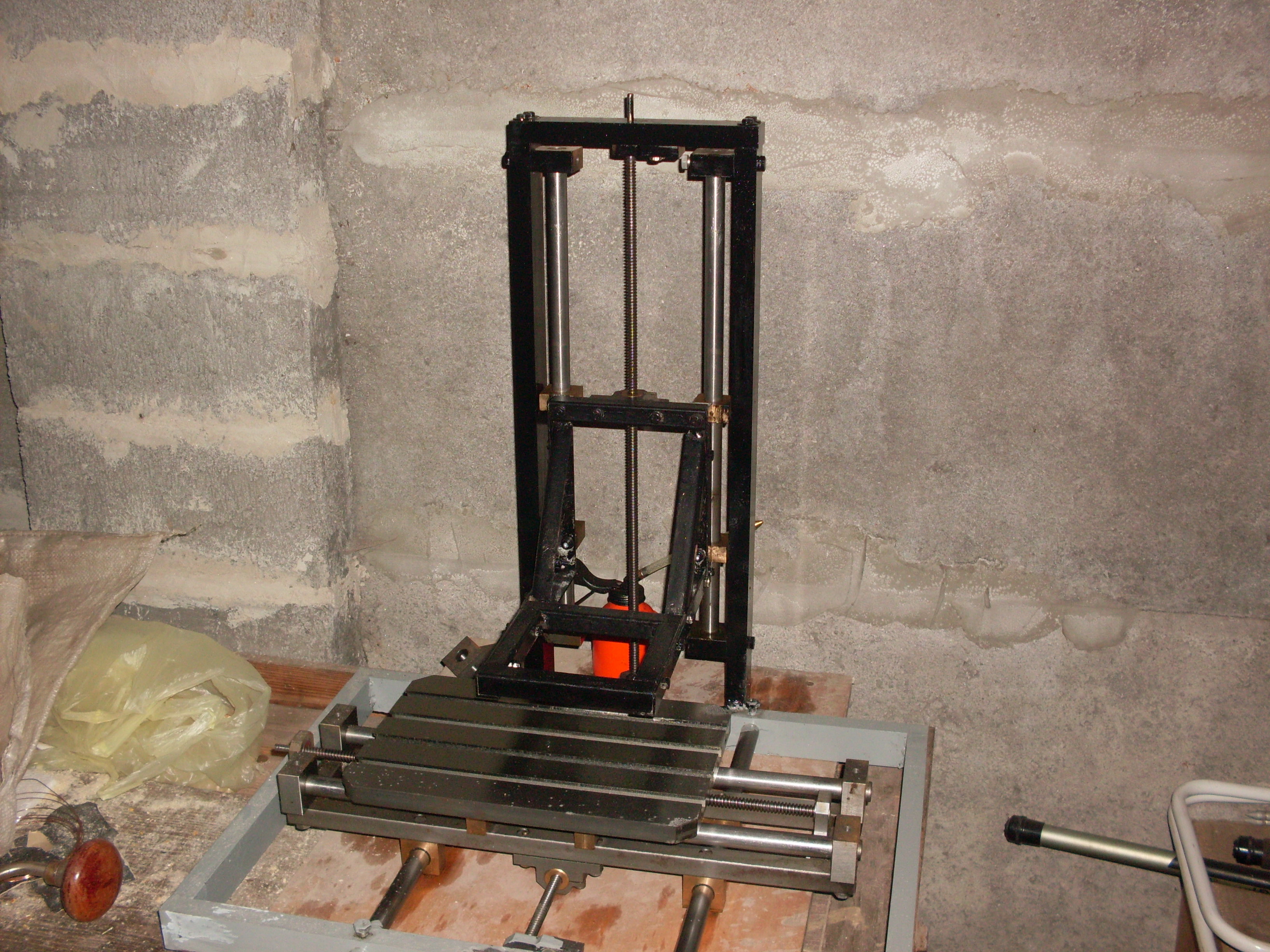

Witam wszystkich.

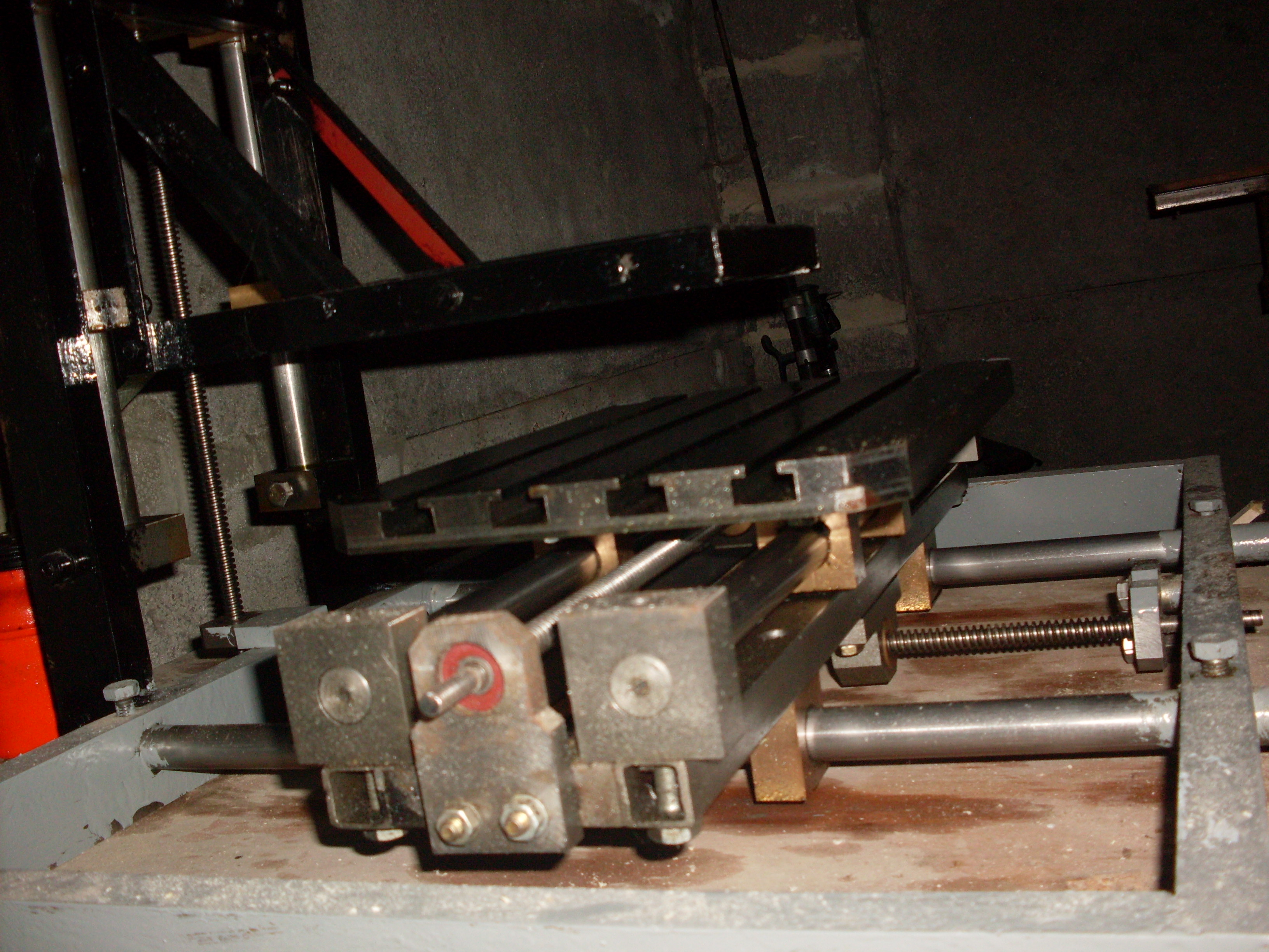

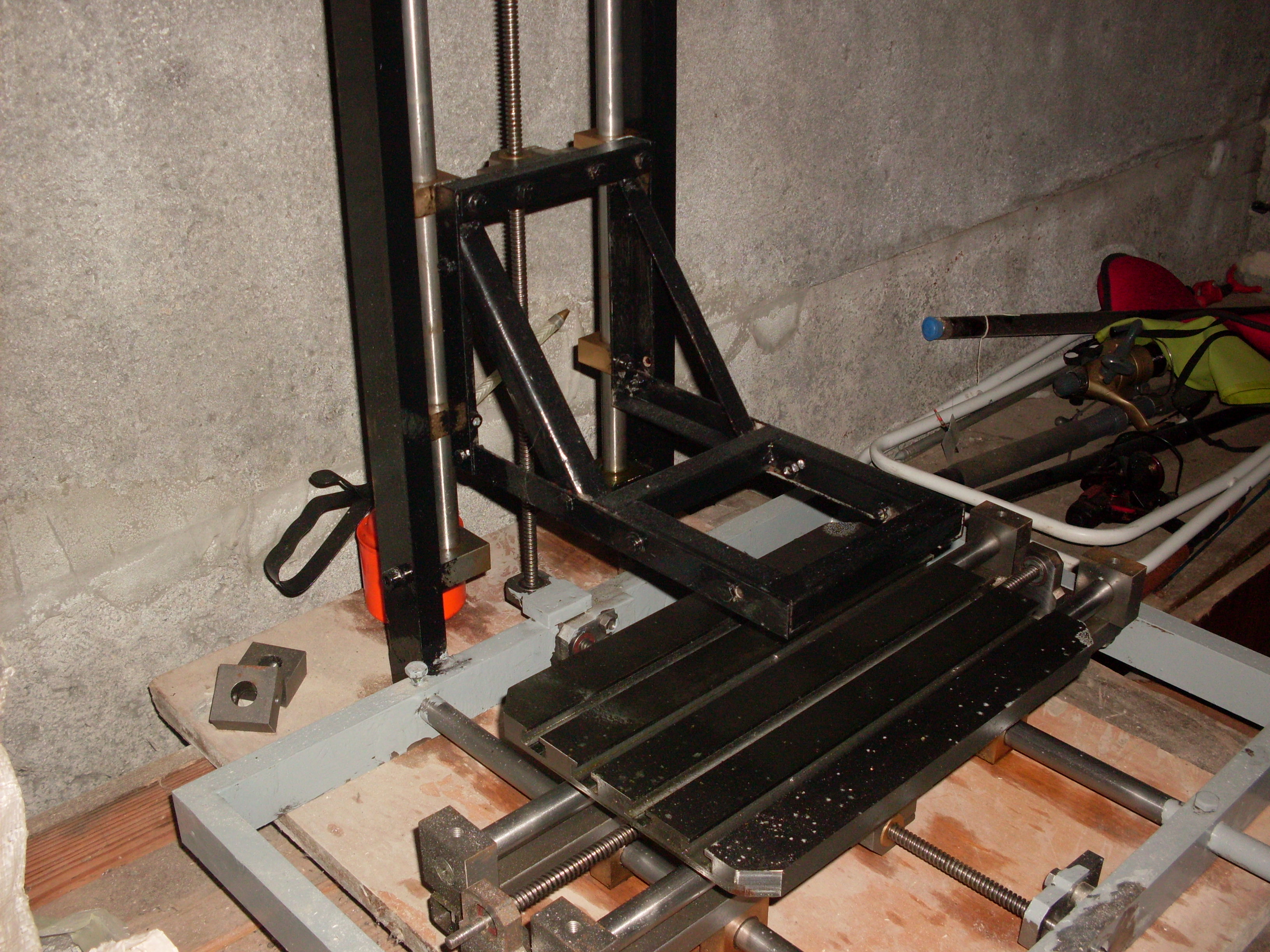

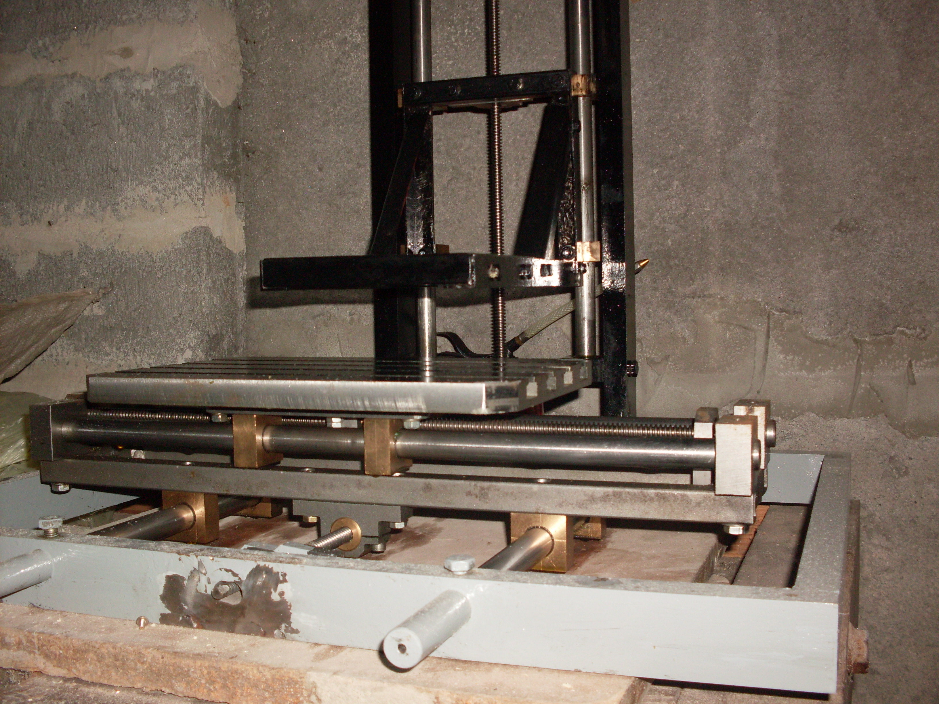

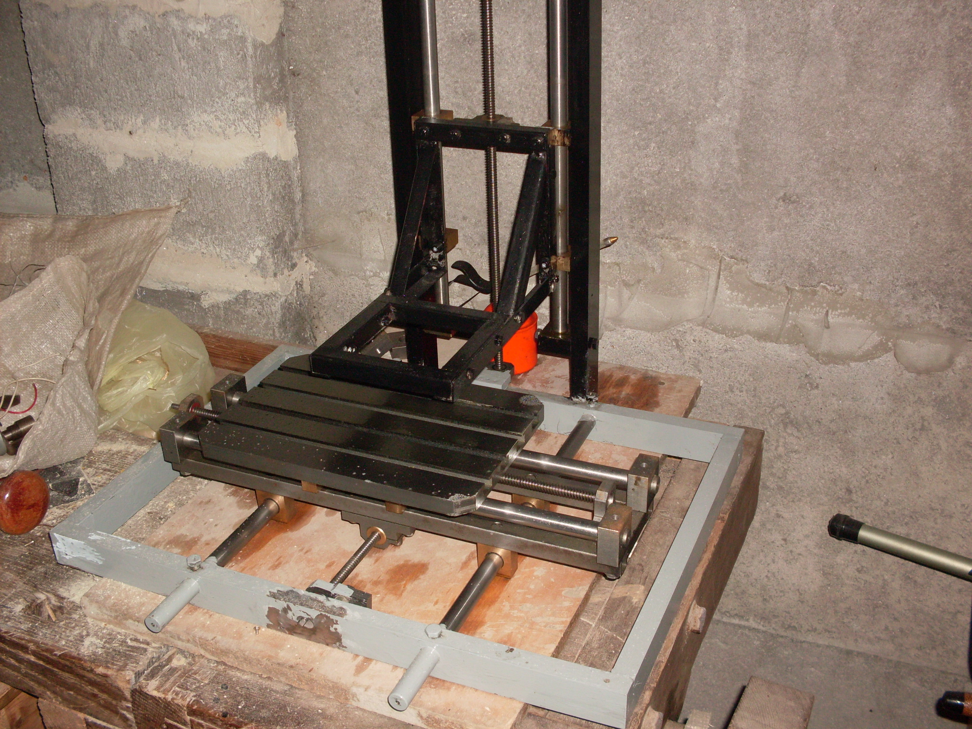

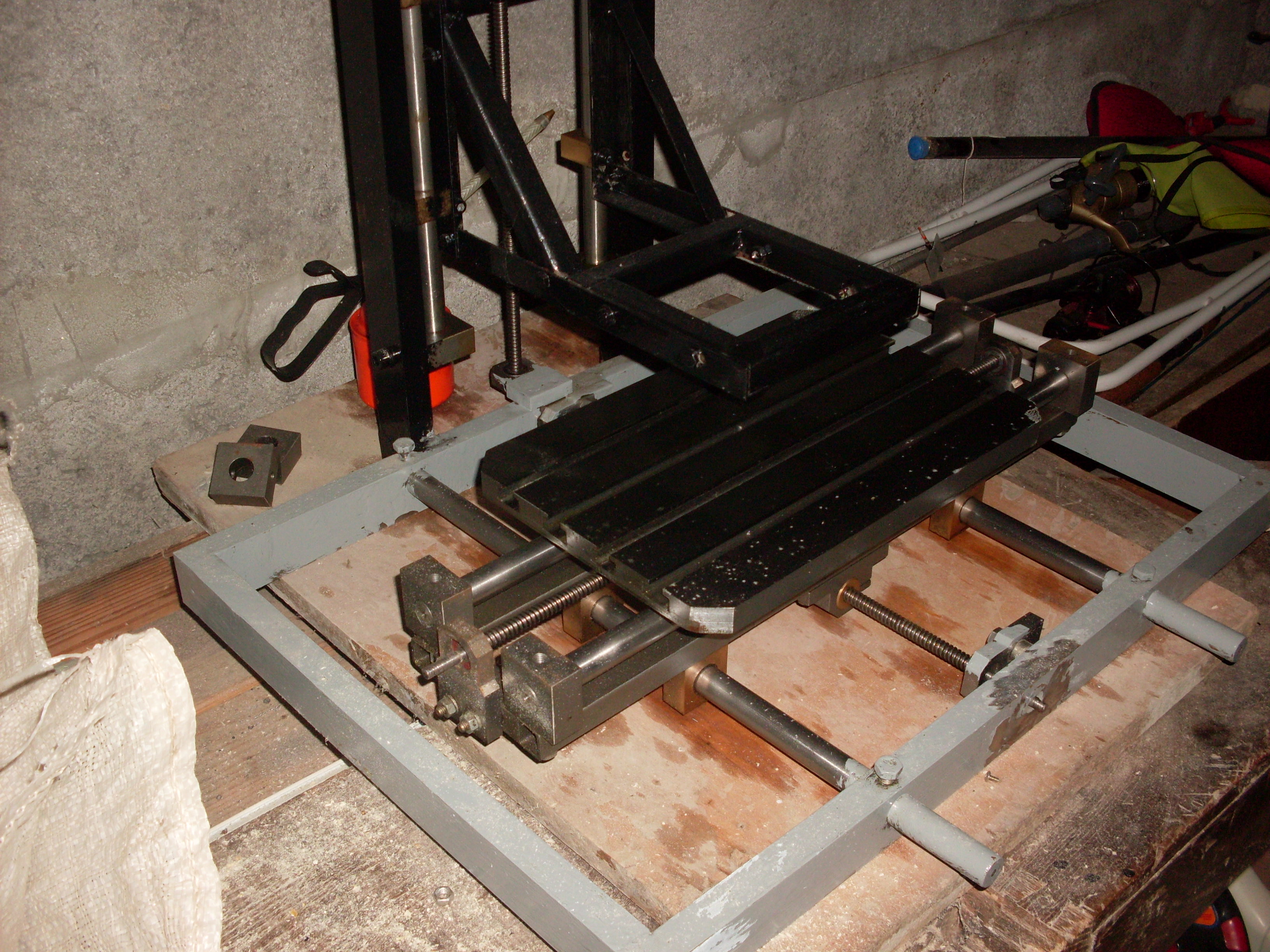

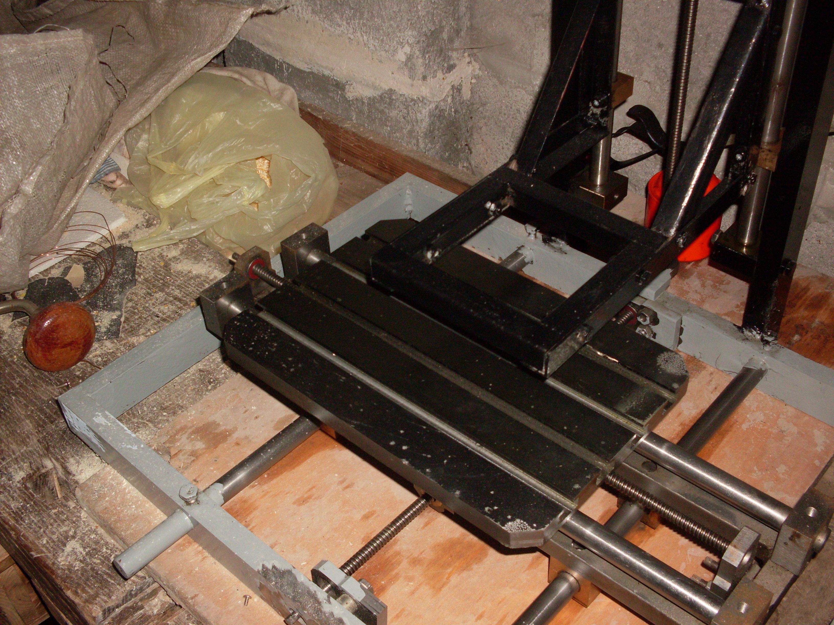

Jestem w trakcie budowy frezarki o klasycznej konstrukcji. Każdą część (oprócz śrub, nakrętek i łożysk) zrobiłem sam. Rama zrobiona jest z płaskownika 40x20mm gładko ciągnionego (tolerancja H8). Wałki fi 18 nie podparte. Nie zależy mi specjalnie na dokładności
(wystarczy 0,5mm), gdyż ma to być przede wszystkim zabawka, oraz maszynka do nauki programowania. Co uda się wyfrezować, to się uda. Obecnie jestem w trakcie budowy wrzeciona ze starej szlifierki. Na razie tylko 800W. Jeśli maszynka będzie działać to załatwię większe. Jak do tej pory wszystko szło dobrze, dopóki nie spróbowałem podłączyć elektroniki do kompa. Jest to bardzo stary laptop z 98 roku z systemem Windows 98. Sterowniki mam SSKB 01 połączone z płytą główną. Elektronika działa. Jak ją włączę to silniki trzymają swoim momentem (kabel LPT odłączony). Jak podłączę wszystko do komputera silniki się luzują i załączają się dwa przekaźniki, które są zamontowane na płycie głównej. Czy to może być wina laptopa?
Do sterowania mam zamiar używać TurboCNC. Próbowałem coś kombinować ale jak na razie nic z tego. Piny kierunku i kroku ustawiłem dobrze (chyba). Przełączam się w tryb JogMachine, próbuję sterować silnikami, ale nie reagują.
Jeśli komuś przychodzi do głowy, co może być przyczyną to proszę o pomoc.
Pozdrawiam Wszystkich. Jutro wstawię zdjęcia, gdyż dziś mam jakiś problem, chyba z netem bo nie chcą iść.
[ Dodano: 2010-01-18, 07:32 ]
Oto obiecane zdjęcia. Są trochę kiepskiej jakości, ponieważ robiłem je w nocy (brak czasu).
Pole pracy wynosi 300x200x200 w osiach x,y,z.

Post napisał: pasierbo » 18 sty 2010, 17:15
Wygląda na to że nie ustawiłeś pinów enable. zakładka configure->configure IO lines->set -> z listy wybierasz "drive enable" dla każdego silnika i wpisujesz dla nich ten sam numer pinu na płycie głównej podpięty do enable sterowników. Pamietaj o zaznaczeniu "enable". Próbuj z "Active Lo" jak nie działa to z "Active Hi".
PS: Fajny stół teowy. Ile kosztowało jego wykonanie?

Post napisał: jojo » 19 sty 2010, 11:20
Dzięki.
Napewno sprawdzę.
Jeśli chodzi o wykonanie stołu teowego, to nic mnie to nie kosztowało.
Mam w pracy dostęp do bardzo dobrych maszyn CNC.
Blachę wziąłem z pod wypalarki (złom), wrzuciłem na frezarkę, potem chwila strachu
i po krzyku.
Pozdrawiam.

Post napisał: Asza PL » 19 sty 2010, 22:03
Turbocnc musi działać w czystym DOS-ie.
Najprościej do sprawdzenia zrobić dyskietkę startową (systemową ) i na nią wgrać pliki Turbocnc. Działa nawet na Pentium100.

Post napisał: jojo » 20 sty 2010, 14:40
Rozwiązanie z dyskietką startową będzie lepsze niż uruchomienie komputera pod DOS-em?
pukury
Posty: 7748
Lokalizacja: kraków
Post napisał: pukury » 20 sty 2010, 15:17
witam.
jeżeli uruchomisz kompa pod czystym dosem to na jedno wychodzi .
chodzi oczywiście o to że masz dysk z tylko dosem .
poza tym dos musi być skonfigurowany ( pliki startowe ) jak w instrukcji z opisem turbo ( emm itp ) .

Post napisał: pasierbo » 20 sty 2010, 22:26
https://www.cnc.info.pl/topics46/ustawi ... -vt783.htm -tu jest dobrze opisane to o czym mówiłem :)
