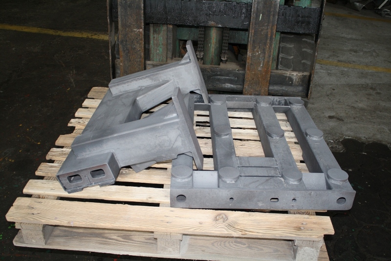

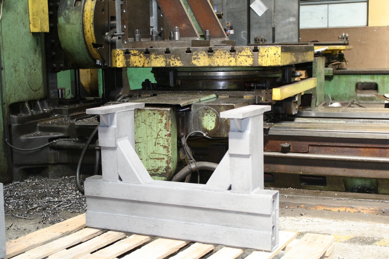

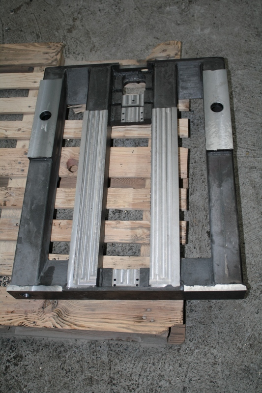

Punkt 1 założeń mówi o kosztach więc materiały po prostu co było i tak: podstawa czyli oś Y to profil 80x80x4.
Brama czyli oś X to profil 140x80x4, przy czym sama belka jest spawana z dwóch takich profili pomiędzy którymi idą żeberka co jak myślę mocno ją usztywni.
Z uwagi na małą grubość ścianki profilu miejsca mocowania prowadnic są wzmocnione pasami blachy o grubości min. 12mm co pozwoli na zachowanie naddatków na obróbkę

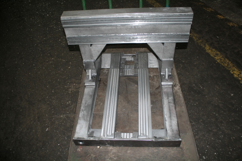

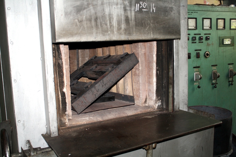

Konstrukcja spawana, oczywiście wyżarzana. Miejsca połączeń śrubowych odpowiadające za geometrie kołkowane.
Jeśli mowa o spawaniu to :
Spawanie lol: (spełniam obietnicę daną koledze)

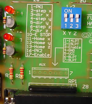

Na dzisiaj mam problem ze sterowaniem. Nie wytrzymałem i pomimo niedzieli nawiedziłem Firmę i zacząłem próby od nowa
Sterowniki wraz z silnikami pochodzą stąd: http://www.allegro.pl/item664057218_sil ... _4_2a.html
Co sie dzieje? otóż działa tylko sterownik osi Z mogę go sterować ręcznie strzałkami silnik kręci wszystko Oki.
Oś Y – Silnik przy sterowaniu ręcznym tylko w jedna stronę wykazuje chęć kroczenia , ale wygląda to tak że okrutnie skacze i wraca do punktu wyjścia tzn. pojedynczy krok wygląda jakby zrobił krok w przód i od razu w tył.
Oś X żadnej reakcji
Wszystkie silniki po załączeniu syczą i trzymają .
Co ciekawe podłączenie sterownika z osi Z do złączy płyty oznaczonych jako X i Y powoduje że można sterować silnikami podpiętymi do sterownika Z klawiszami dla osi X i Y.
Co jest ? nowe sterowniki i dwa padnięte jeden dobry ???! Czy to możliwe ?? :?: :?:
Zwory poustawiane tak samo , program sterujący to mach 3 w wersji demo
Krańcowe wyłączniki działają Silniki podłączane jako bipolarne i unipolarne.
Jakby tego było mało to po skonfigurowaniu przycisku E-Stop okazuje się że jego załączenie powoduje podanie napięcia na cewki obu przekaźników, czyli włączenie wrzeciona i np. chłodzenia :shock: :evil:
Zmiana parametru określającego czy przycisk jest normalnie zwarty czy normalnie rozwarty zmienia tylko tyle że po zwarciu przewodów E-stop przekaźnik załączają się od razu po załączeniu sterowania .
Dam jakieś foto z bliska może ktoś coś wypatrzy.
Silniki
Sterowanie z bliska
Oj nie będzie to proste. Bardzo proszę o pomoc

jakiej wersji macha kolega używa?? rozumiem, że jeżeli wstawił kolega sterownik osi Z (bo ten działa??) do osi Y i X to tam wszystko jest ok?? Proszę zrobić test: wstawić "wadliwy " sterownik do osi Z i zobaczyć jak się będzie on zachowywał. IMO wina leży po stronie sterowników, jeżeli dobrze zrozumiałem wypowiedź kolegi:
Proszę się upewnić, czy podłączenia sterowników są wykonane poprawne.

Proszę dokładnie przyglądnąć się kablom , oraz konfiguracji pinów w mach-u ( bo podejrzewam iż tam właśnie jest problem )

To może być związane z niedokladnym lub blędnym polączeniem przewodów silnika.
Jeżeli oś "z" pracuje prawidlowo to radzę wstawić sterownik "x" a następnie "y" zamiast "z" i upewnić się czy w tej konfiguracji jest również prawidlowo.
kalachan
Radzę zastosować polączenie równolegle cewek silnika , trzeba tylko posplatać parami odpowiednie przewody, silnik osiąga max wydajności.
kalachan
Jakby tego było mało to po skonfigurowaniu przycisku E-Stop okazuje się że jego załączenie powoduje ................
to jest zla konfiguracja pinów w programie.
Od roku używam tych samych sterowników i silników ponieważ są niezawodne a mialem podobne problemy .
Można pierwsze próby przeprowadzić z programem DOSowym , np Turbocnc lub * , jest niezawodny i freewarowy , poza tym pracuje na P200Mhz i jest banalny w konfiguracji.
Można próby przeprowadzić z odlączoną wtyczką enable.

Powinienem zacząć od bardziej dokładnego opisu mojego sterowania, będzie wam wtedy łatwiej zorientować się gdzie popełniłem błąd.
Sterowniki to już wiadomo czyli M-524 silniki znacie. Obie te pozycje są powszechnie chwalone więc takiego dokonałem wyboru. sterowniki sterowane z pomocą płyty z aukcji której bliźniak oferowany jest na stronie sponsora tego forum czyli
Zasilane jest to wszystko przez zasilacz w skład którego wchodzi: Trafo 2 x 30V , 2 X7,5A , moduł MZ-02 , z uwagi na moc trafa jest jeszcze układ miękkiego startu.
Do tego jest jeszcze zasilacz 12V stabilizowany 1A
Zasilanie silników a raczej sterowników zabezpieczone jest przez bezpieczniki automatyczne tzw ”S-ki” 10A (tutaj wartość trochę na wyrost, ale czas pokaże)
Zasilanie całego sterowanie 230V jest jeszcze puszczone przez stycznik, którego cewka załączana jest prze przycisk awaryjny na obudowie sterowania. Tutaj mały błąd dopiero do naprawienia. Stycznik tego typu ma to do siebie że po zbiciu grzyba następuje odłączenie zasilania całego układu, jednak jego skasowanie (wyciągnięcie) załącza zasilanie ponownie. Niestety zgodnie z dyrektywą maszynową powinno to być „świadome zadziałanie” czyli grzybek nie wystarczy pociągnąć z powrotem lecz jeszcze powinno się wyłącznik główny wyłączyć i włączyć.
Więc trzeba dać inny stycznik.
Przepraszam za wykład , ale może się komuś przyda.
Napięcia pomierzone. Zasilanie to stabilne 42V , 12V też OK.
Program sterujący to Mach 3 (demo)
Teraz piny portu LPT1. Wszystkie osie zgodnie z tym co jest na płycie sterującej. Domyśliłem się że to powinienem wpisać w machu ….źle????? może nie tak.
Krańcowe Home działają. E-STOP też działa gdyby nie to załączanie wrzeciona. Po włączeniu programu demo z macha odpala wrzeciono załączając przekaźnik.
Dziś dla odmiany przyciskając przycisk RESET na ekranie ……. każde przyciśnięcie powodowało ruch silnik osi X o jeden krok…….????
Nie mam takiej emotikony, która by odpowiadała temu co poczułem. Wyłączyłem wszystko i zająłem się konstrukcją :wink: :wink:
Jeszcze wracając do płyty sterującej są tam zworki wyboru czy silnik sterowany ma być pełnym krokiem czy1/2 kroku. To i tak nie jest podłączone jeśli dobrze rozumie . Zworka taka jest niejako powielona na sterowniku M-524 (Nr 4) próbowałem różnie.

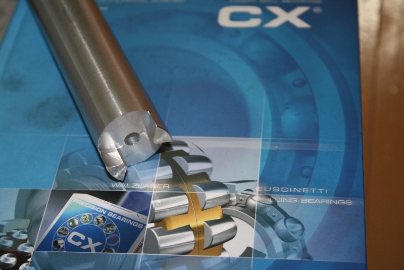

Dobra! żeby nie było tylko o niepowodzeniach to dalsza część LOVE-STORY :mrgreen: :mrgreen: Tak dla równowagi :lol:
Jeszcze w spawaniu:
I do pikarnika na parę zdrowasiek
O :shock: już wypiaskowane:
Aż szkoda brudzić
Pierwsze frezowanie
Półfabrykat sprzęgieł

Na płycie jest rozpiska pinów. Je należy wpisać do macha. Przełącznik do zmiany pracy (pólkrokowej lub pełen krok) jest przeznaczony do sterowników B01 sponsora, Ciebie one nie obchodzą :) . Ja bym stawiał na macha. Jaki to komputer?? Komputer pod macha powinien być na maksa odciążony (nic oprócz macha). http://www.akcesoria.cnc.info.pl/pliki/ ... 0mach3.pdf
Jeżeli tego nie próbowałeś to przeinstaluj od nowa macha. Odinstaluj tego, który masz, uruchom ponownie kompa, usuń resztki z dysku, zainstaluj od nowa macha, na koniec uruchom ponownie kompa przed pierwszym uruchomieniem programu. I skonfiguruj od nowa program.

Sterowanie w 2/3 działa. Konfiguracja macha była OK. Błąd ludzki czyli mój jeden z przewodów pomiędzy płytą a M-524 na listwie zaciskowej ARK był włożony z tyłu blaszki dociskowej i jego styk był przypadkowy lub nie było go wcale.
Wystarczyło poruszyć wtyczką i działało. No ale jak mówi jedno z wielu praw prawo Murphiego „DOŚWIADCZENIE TO COŚ, CO ZDOBYWASZ TUŻ PO CHWILI W KTÓREJ GO POTRZEBOWAŁEŚ”
Na tę chwilę działają w pełnym zakresie obrotów i płynnie dwie osie Z i X. Z osią Y problem pozostał, albo raczej ze sterownikiem , który właśnie nią steruje. Wnioskuje to stąd że zamiana wyjścia z płyty z osi Y na inny sterownik powoduje poprawne działanie. Każda próba podłączenia do obecnego sterownika osi Y (tego złego) innych osi kończy się tak samo: gubienie kroku, przy lekko podniesionych obrotach poślizg a przy niskich obrotach brak obrotów są tylko drganie silnika w przód i w tył.
Jutro jeszcze chciałbym to pokazać koledze , bardzo dobremu elektronikowi i chyba muszę odesłać do sprawdzenia.
Dzwoniłem dzisiaj do osoby z allegro od , której nabyłem zestaw sterowania i jak najbardziej , niema sprawy przysłać sprawdzimy choć nigdy się im nie zdarzyło.
Problemem jest to że nie ma gdzie te go podmienić, sprawdzić itp. Ciężko nawet znaleźć kogoś kto się tym interesuje.
Najprawdopodobniej jutro zapakują to w i wyślę jakimś kurierem.
Pozostaje sprawa załączania przekaźnika wrzeciona podczas zwartego przycisku E-Stop, ale to na potem
Dla równowagi ciąg dalszy obróbki elementów. Są postępy ale droga jeszcze daleka.
Podstawa i jednocześnie oś Y
Jestem bardzo zadowolony z zachowanych tolerancji. To zasługa kolegi z wytaczarki „rispekt” :cool:
Tutaj belka osi X w trakcie tortur
Całość złożona na obrabiarce ustawione prostopadłości i otwory pod kołki ustalające. Przynajmniej na tym froncie idzie do przodu.
Przyznam że ze spawaniem elementów miałem sporo szczęścia. Jak na zakład, który spawaniem stoi to trochę było partyzantki z mojej strony w przygotowaniu, mocowaniu i ustawianiu elementów do spawania i w trakcie. Wszystko na szybko a jak mówi przysłowie "Pośpiech jest wskazany przy łapaniu pcheł". Efekt był taki że ściągnęło stopy bramy do siebie coś ze 8mm :roll: Nie wyglądało to dobrze po przymiarce do podstawy. Coś jak spodnie z modszego brata, do zabawy w piachu mogą być, ale na galowo nie bardzo. Rozstaw stóp a wzmocnienień w podstawie dla nich sporo się mijały i bardzo to raziło w oczy. Na szczęście :cool: po wyżarzaniu wszystko powróciło do normy i pasuje bardzo dobrze.
