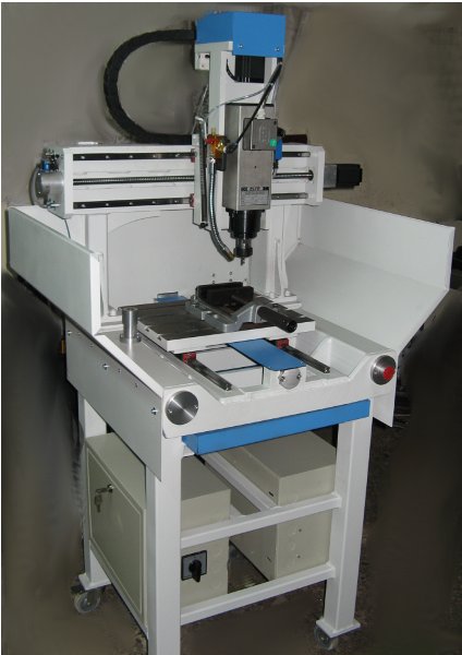

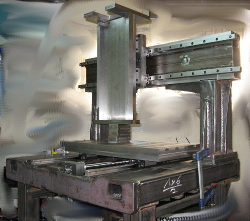

Po dłuższej przerwie postanowiłem zmierzyć się z większa konstrukcją dotychczasowe zmagania nad maszynami o polu roboczym 300x300 i 400x300 można zobaczyć w skrócie w wątku Frezarko-Ploter 300x300 - kolejne podejście ... maszyna ta przeszła kilka poprawek,zmian i finalnie wygląda teraz tak .
Pozostaję tylko dopracować panel operatorski ,popracować nad kształtem blach w wolnym czasie którego niestety ciężko znaleźć :sad:
Ale do rzeczy :
Maszyna o polu roboczym w klimacie podobnym do maszyny jak wyżej z wstępnymi założeniami :
- pole pracy 600x300 w osi Z=250;
- prowadnice liniowe 25 ;
- śruby kulowe 20x5;
- serwa ;
- przełożenie 1:2 HTD ;
- sterowniki Whale3 ;
- wrzeciono około 2 kW ;
- SmoothStepper ;
- czujnik narzędzia ;
- osłony ;
- chłodzenie mgłą olejową ;

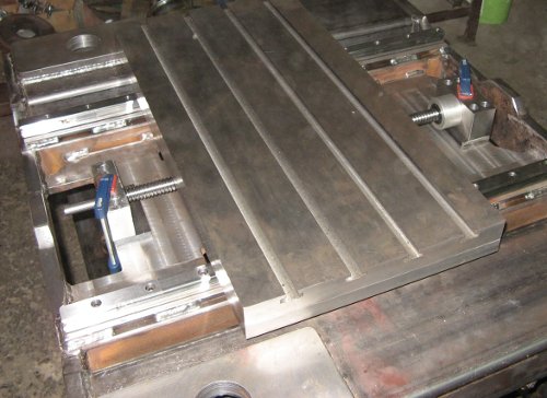

- stolik teowy stalowy szlifowany ;

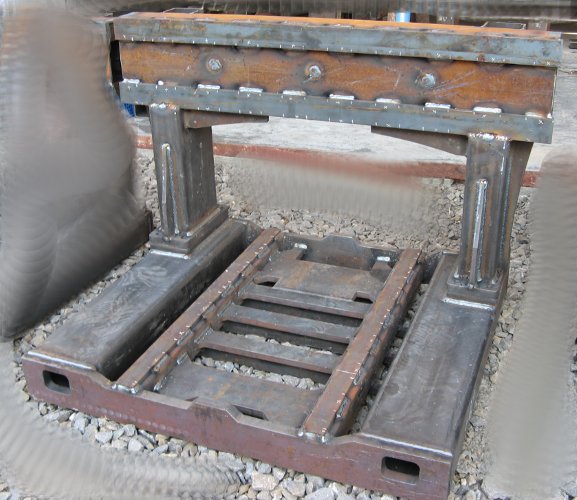

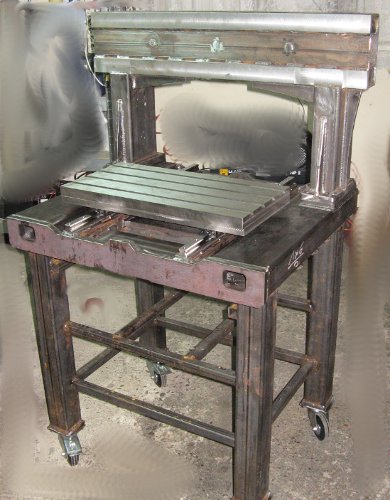

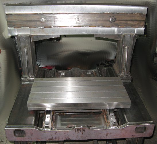

Więc ruszamy konstrukcja jest pospawana :wink:
Po frezowaniu czas a na skręcanie .
Dalsze prace w toku ..

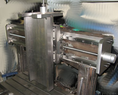

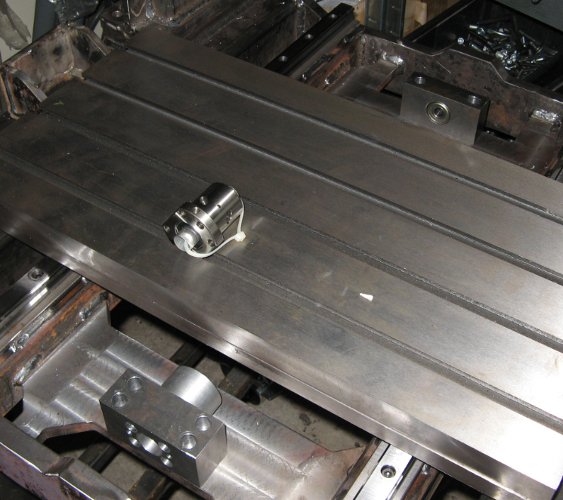

Blok łożyskujący w Y
Śruba w Y osadzona ..
Krzyżak w osi X/Z
Śruby w X/Z

Imponujący widok, oby więcej takich konstrukcji na tym forum.
Jaką dokładność obróbki planujesz uzyskać? jakie materiały można obrabiać tą maszynką?

Post napisał: gmaro » 29 maja 2009, 20:43
slaw277 pisze:Jaką dokładność obróbki planujesz uzyskać?
Planuje +/-0,02 po pierwszych pomiarach ze stołem trzymam się założeń :wink:
slaw277 pisze:jakie materiały można obrabiać tą maszynką?
Ograniczeniem jest w zasadzie wrzeciono .

Serwa 250 wat i zapomniałem dodać przełożenie 1:2 na pasach HTD :wink:

Jak się będą sprawować te kółka co są do nóg przymocowane?? Nie będzie maszyna się machać?? :)

Post napisał: gmaro » 29 maja 2009, 20:53
slaw277 pisze:Teraz tylko czekać na rozwój tematu.
W zasadzie pracę będą postępować bo wszystkie materiały już zgromadzone ..
krzysiekgrab pisze:Jak się będą sprawować te kółka co są do nóg przymocowane?? Nie będzie maszyna się machać??
Kółeczka są nie zastąpione mają hamulce i znacznie ułatwiają prace przy samym składaniu maszyny i manewrowaniu nią . Nie zapominajmy że to spory ciężar :wink:

Post napisał: krzysiekgrab » 29 maja 2009, 21:00
NIe wiem jakie to są kółka, ale przypominają mi te z łóżek szpitalnych, a ostatnio jak w takim leżałem to miałem bujane łoże właśnie dzięki tym kółkom :). A tutaj masa jest większa oraz maszyna pracuje, więc dlatego pytam:). Ale na pewno wszystko już przetestowane:).

Post napisał: gmaro » 29 maja 2009, 21:11
krzysiekgrab pisze:NIe wiem jakie to są kółka, ale przypominają mi te z łóżek szpitalnych,
Koło jest dość solidne i 120 kilo może wziąć na siebie ;) potem po skończeniu prac można je odkręcić w każdej chwili od maszyny :wink:
