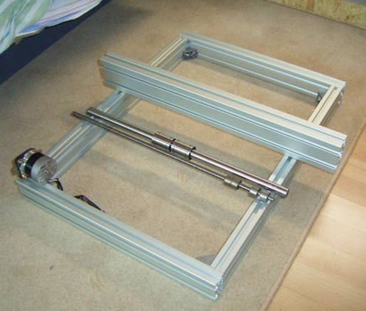

Wielkość ramy : 650/500mm
Prowadnice 20mm Łożyska Liniowe po 4 na oś X i po 2 na osie Y,Z
Śruby trapezowe TR10X2 - nakrętki ze stali - oś X - kasowanie luzu
Rama Aluminium profile 60x30 skręcana na kątownikach i śruby w profilach, most osi Y na profilu 40x80, części górneych wózków cięte laserem większe z Aluminium mniejsze Stal
Stół - jeszcze nie kupiony T-Rowkowy
Silniki Sanio Denki 1.82 + sterowniki 2A
Wrezciono - jeszcze nie wiem:)
Materiał do frezowania - PCB,Plexi,Pcv, Aluminium,Drewno
Proszę was o jakieś rady- czy wszystko powinno działać - mogę zmienić jeszcze jakieś drobiazgi
Z góry dziękuję

Wszystko musi działać zależy jak wykonasz i zamocujesz poszczególne elementy.
Jaki jest przewidywany obszar pracy.

Nie podoba mi się pomysł z zastosowaniem tylko po 2 łożyska na osiach Y i Z. Proponowałbym zastosować jednak w każdej osi po 4 łożyska.

Powinny byc po 2 szt na kazda prowadnice czyli 4 szt na kazda oś.

2 lożyska to napewno za malo !!!

Zapomniałbym o pomyśle z ograniczeniem do 2 łożysk w danej osi. Kiepsko to się sprawdzi w praktyce.
