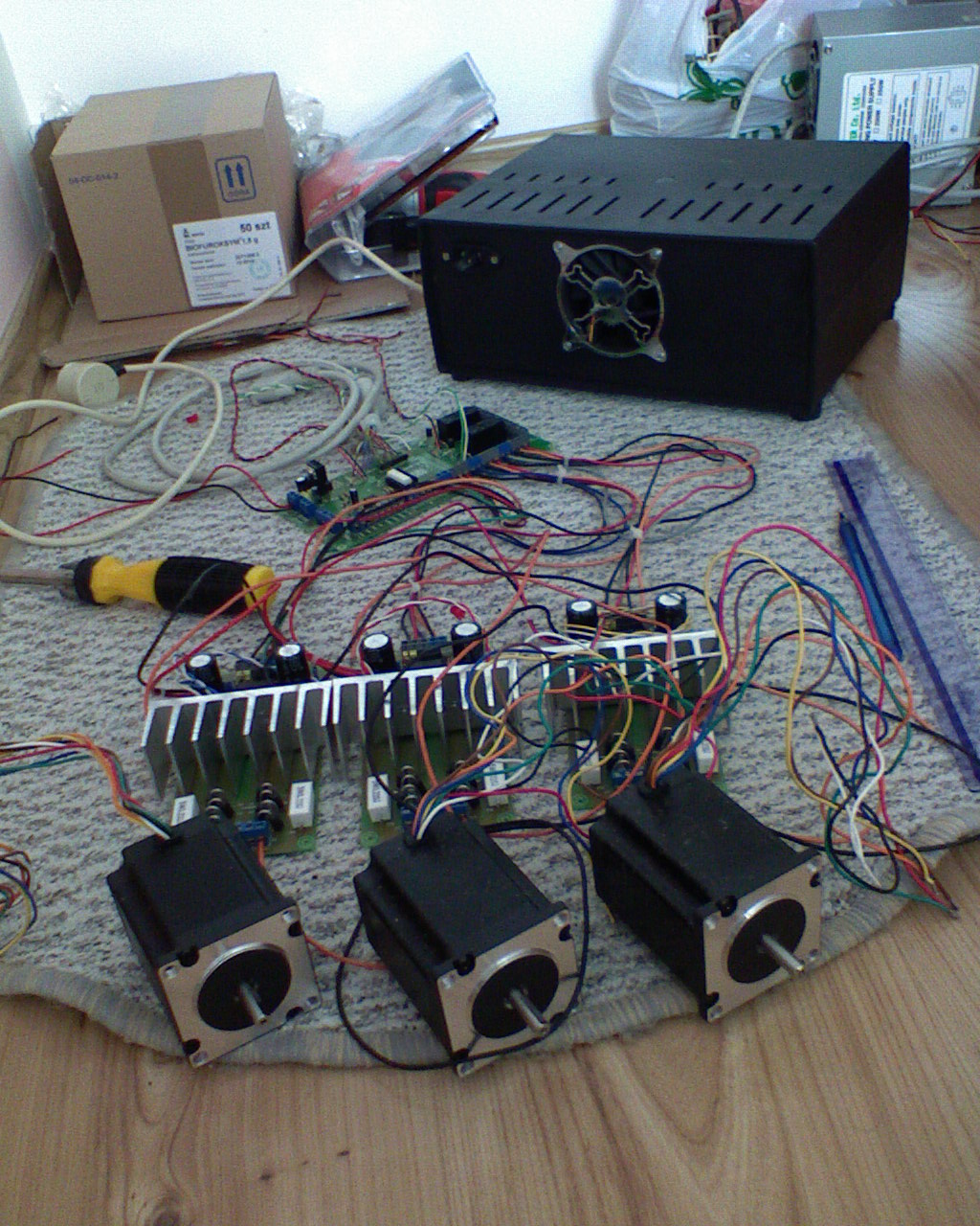

Przyszedł czas na zrobienie modelu całości na komputerze.. pierwsze elementy zaczeły sie rysować... Powstała konstrukcja dwustopniowa.. z profili 50x50x3, 50x30x3 50x30x2 i 30x15x2, blach #5 i #3 na stół i elementy głowicy.. Zakupilem silniki 2Nm i cała elektronike składającą się z 3 sterowników SSk-B02 4A 40V, płyty głównej SSk-MB2, transformatora zasilającego i tym podobnych...
i tak oto zaczyna powstawać moja maszyna...
Silniki jakie zastosowałem typu 57H76-3008B i foto:
Dalej foto elektroniki sterującej + silniki (w tle obudowa):

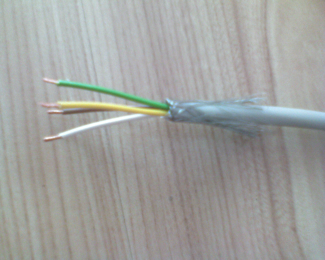

Kabel jakim bedą zasilane silniki (4 zyly po 0,75 kazda, z ekranem):

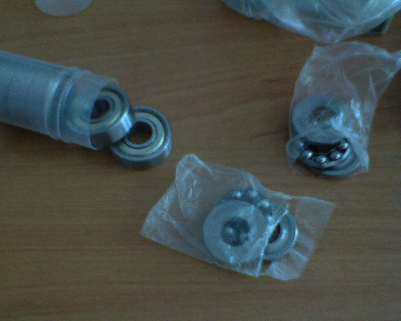

Łożyska kulkowe zwykłe i oporowe..

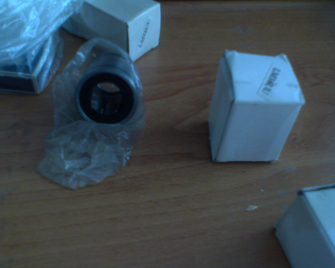

Łożyska liniowe...

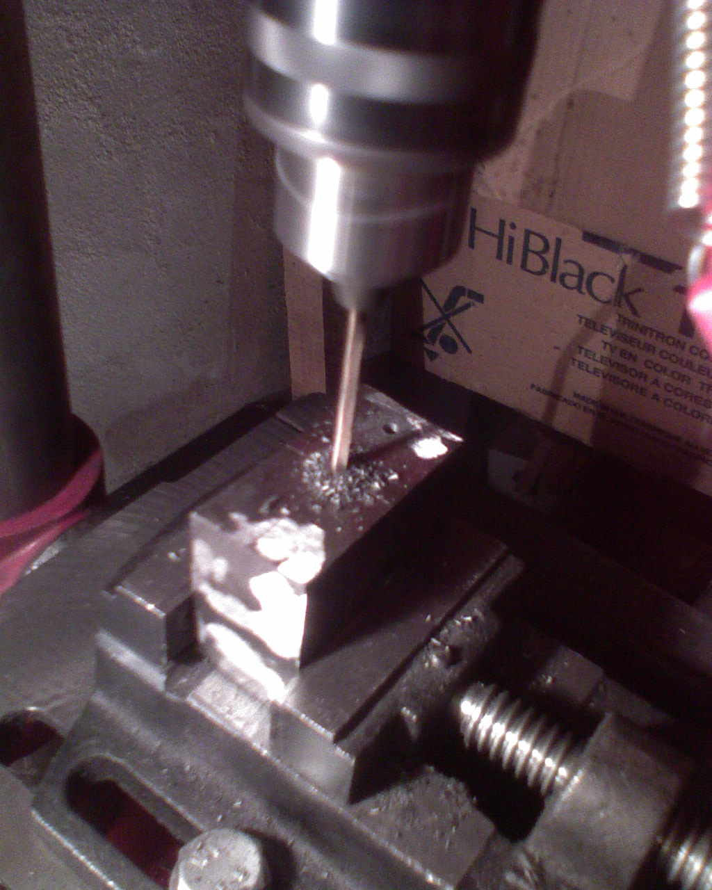

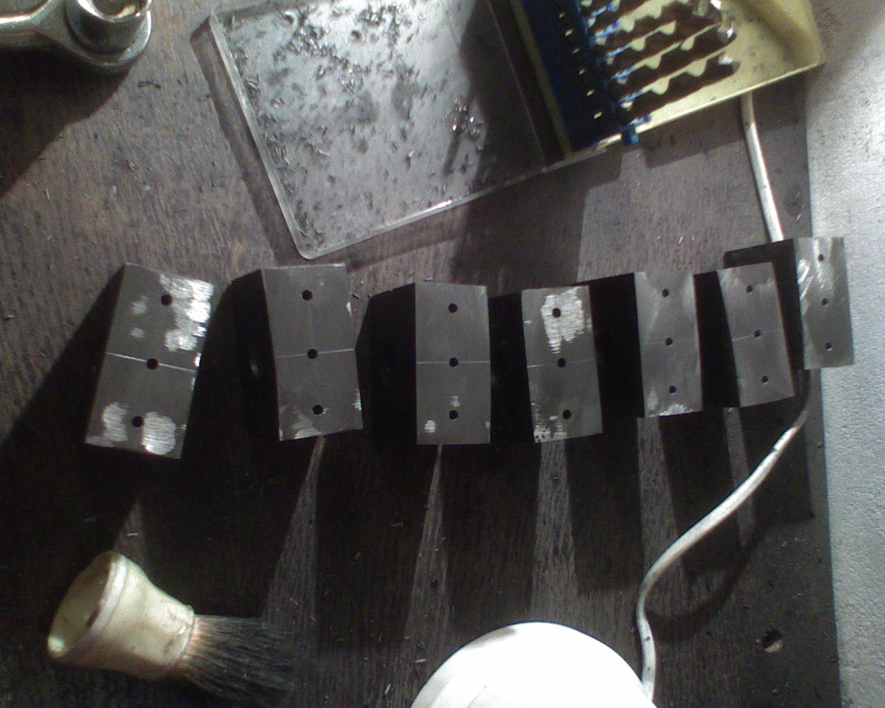

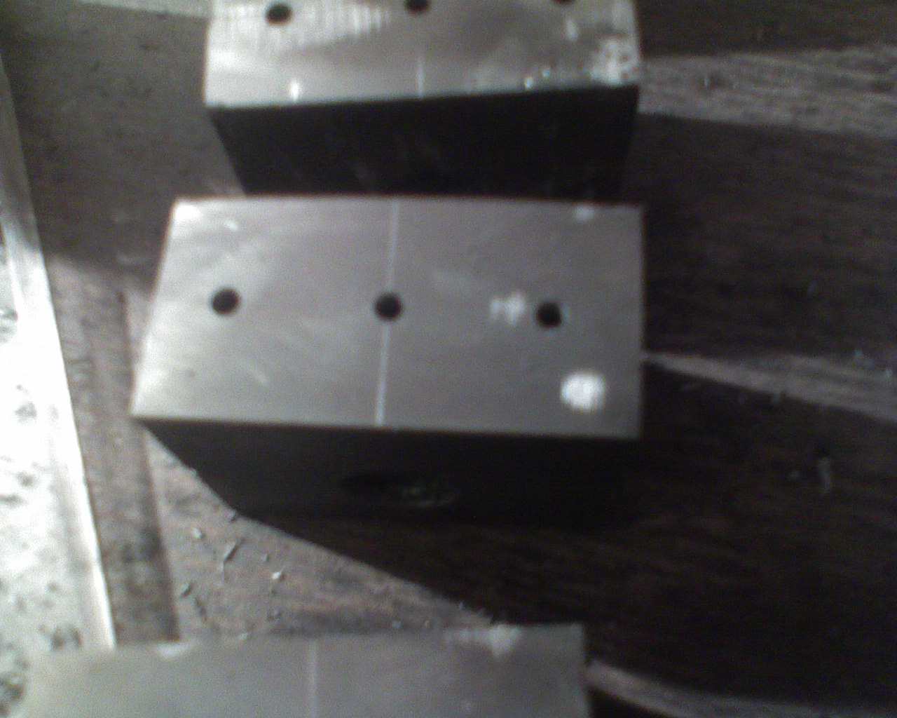

Wsporniki końcowe wałka fi 16 (materia:ł żeliwo szare, nie żadne aluminium) zrobione przeze mnie:
1) Z etapu produkcji:
I ostateczny efekt:

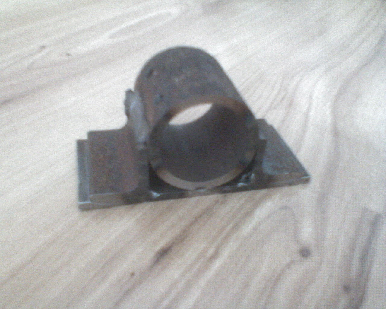

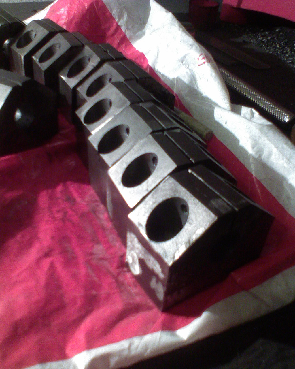

Obudowy łożysk liniowych... zlozony detal:

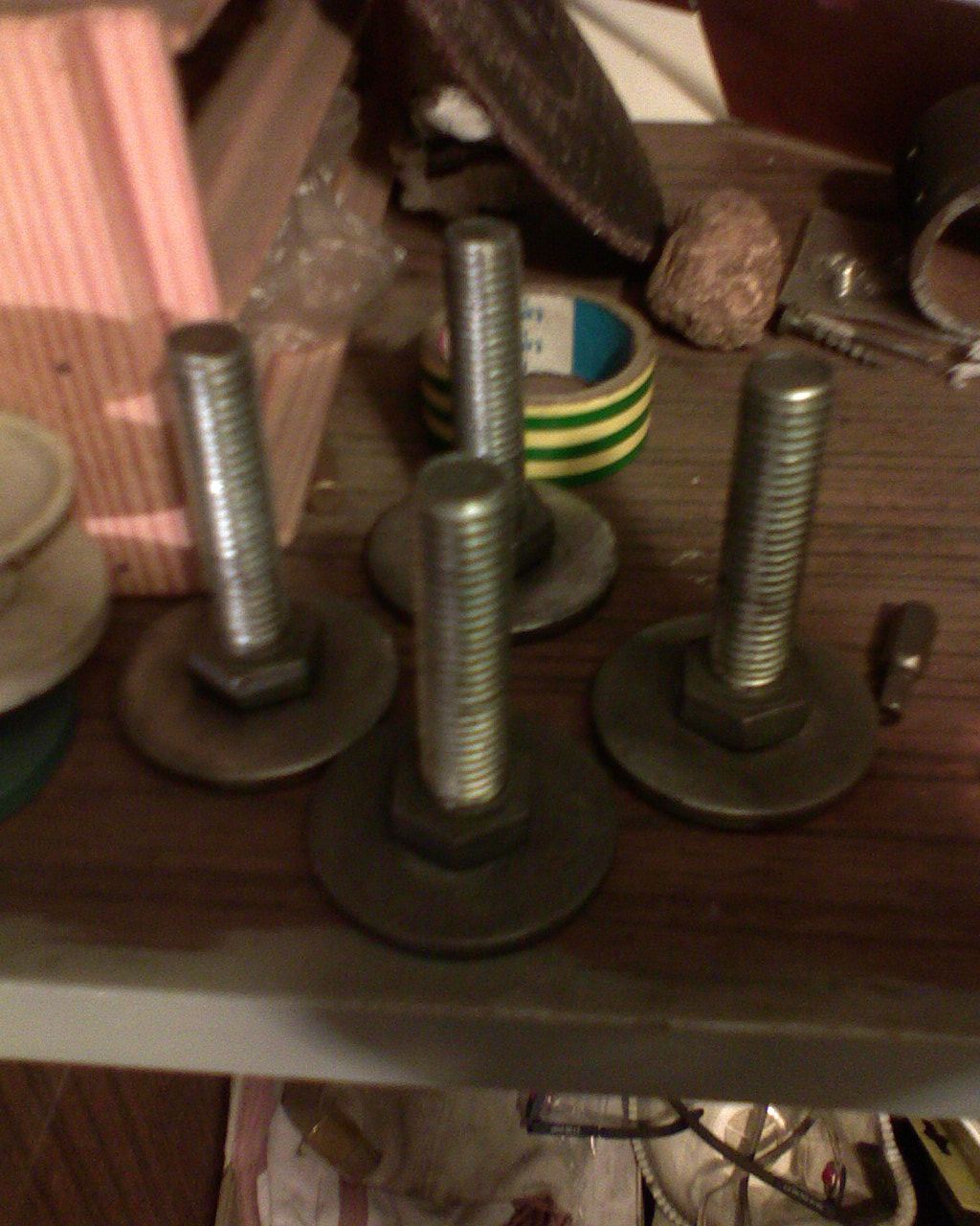

Stopki wibroizolacyjne dla calej konstrukcji:

Wsporniki końcowe wałków pierwsza klasa a tu pstryk zaskoczenie obudowy łożysk.Oczywiście będą jeszcze poddane obróbce,spawy wszystko ładnie przeciągają na swoją stronę.
Z tą obróbką metali przy wałkach 16 nie podpartych i o takim polu roboczym to zamknie Ci się tylko w przedziale grawerowania.

tak wsporniki jeszcze do obrobki... wiem wiem ze spawy zmieniaja geometrie detalu, dlatego wyzazy sie... Zobaczymy jak to bedzie, narazie pierwsza konstrukcja :)

Te sterowniki nie pozwolą na zbyt wiele, ale maszyna zapowiada się ciekawie.
