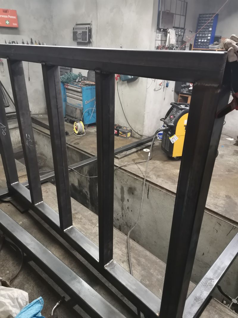

Na potrzeby żony działalności potrzebowałem zakupić ploter cnc, brak na rynku wtórnym maszyn w przewidzianej kwocie zmusił mnie do wykonania go samemu a niestety jestem zerem jesli mowimy o temacie maszyn CNC.

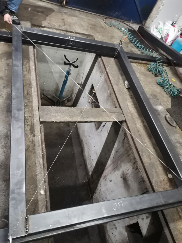

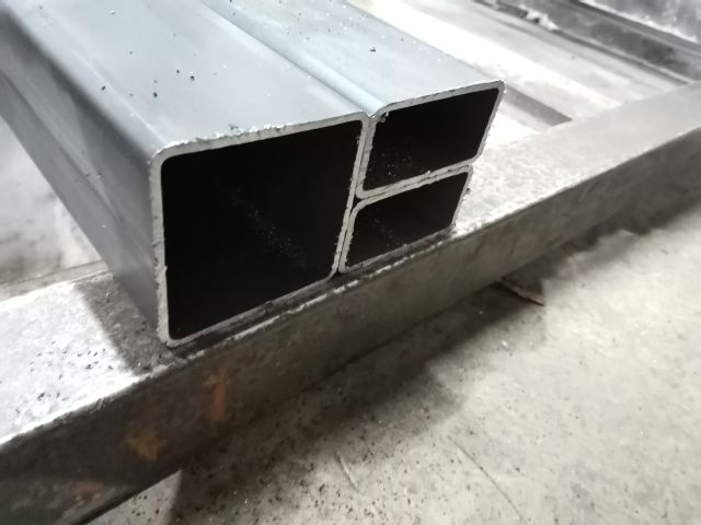

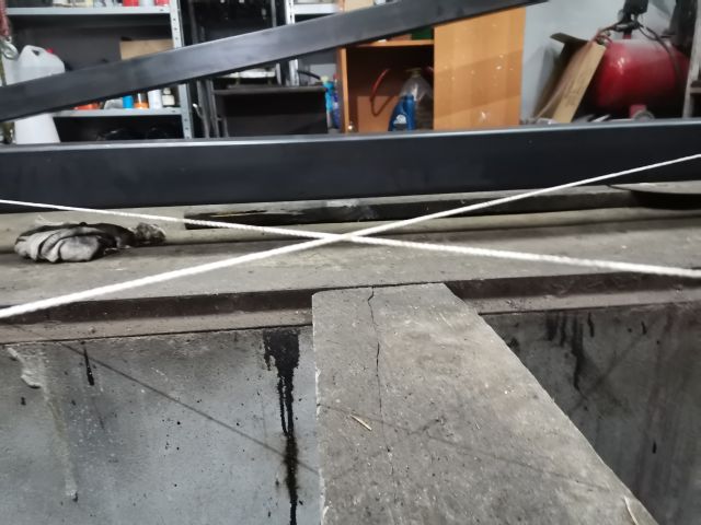

Maszyna ma obrabiać sklejke i miekkie drewno ( i tutaj kolejne zastosowania przewidziane dla mnie planuje pospawać wanne z rusztem która kladłbym na stole, zamontowac do uchwytu plazme i chciałbym wykonać pola do ogrodzenia wypalone z blachy do siebie na ogrodzenie) nie mam niestety ze soba rysunku tech. Gdyż jestem na delegacji ale dodaje kilka zdjeć pogladowych już rozpoczetej ramy o wymiarach zewnetrznych 2200x1500 materialy ramy to profile 100x100x4, 100x50x4 stal S355J2H, material docinalem tak dokladnie jak umialem by scisle przylegal nastepnie na wypoziomowanych za pomoca lasera profilach ułożyłem materiał na rame, dodatkowo skreciłem od góry kawałkiem profila za pierwszym razem spawajac punktowo cała rame, kolejno spawałem tylko połowe spawu w danym pkt. I za 3 razem spawałem reszte do konca by kompensować mozliwe skrecanie/ sciaganie spawu i wstepne sprawdzenie przekatnych sznurkiem pokazuje ze jest prosta. Oczywiscie w dalszym etapie zostana dospawane nogi 100x100x4 i poprzeczki 100x50x4 dajac mi prostopadloscian.

1.Jak sprawdzic w domowych warunkach czy rama jest na tyle prosta by montowac prowadnice Hiwin a nie wałki podparte ktore wyczytałem ze wybaczaja duzo wiecej błedow montazowych ramy?
2. Czy prowadnice mozna zamontowac tylko po zrobieniu ramie plaszczyzny na frezarce?( ponoc jest taka mozliwosc niedaleko mnie w myszkowie ale koszty znacznie urosna)
