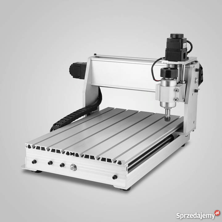

Witam, posiadam chińska frezarkę CNC 3040 z mocą wrzeciona 500W i chciałbym ją bardziej przystosować pod frezowanie aluminium (teraz tez się da ale totalna porażka) co najważniejsze jakie wrzeciono najbardziej do tego się nada: kress?, wrzeciono 2.2kw?, czekam na inne wasze propozycje wiadomo ze tym taniej tym lepiej, a i co jeszcze by przydało się poprawić? kwotę jaka chce przeznaczyć to 2,5 tys. Z góry dziękuję i pozdrawiam.

Czy problem na pewno jest we wrzecionie? Jakie są objawy? Frez staje?
Podejrzewam, że raczej wibruje, za co odpowiadają luzy. Wrzeciono odpowiada tylko za bicie, które zwykle jest najmniejszym problemem. Sztywność całej konstrukcji to wyzwanie.
To jest takie coś z jeżdżącą bramą? Jakie masz ugięcie pod naciskiem ręki?

Nie frez nie staje, frezarka ta sama ze zdjecia tylko ze wymienilem caly stol na stalowy jednolity grubość 12 niestety nie jestem w stanie sprawdzić ugięcia nie posiadam czujnika zegarowego na stanie w poniedziałek dopiero jak z pracy pożyczę, aluminium da sie frezowac lecz problem w tym że chciałbym żeby maszyna dobrze sobie radziła z tym materialem.

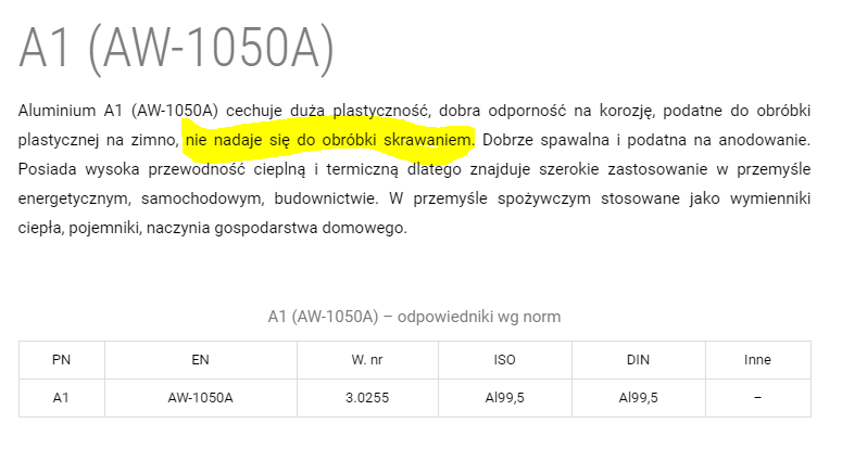

Czy to jest aluminium A1 czyli AW-1050A?
W tym to nie pofrezujesz, to jest gorsze niż PA38. Jak próbować, to tylko frez polerowany jednoostrzowy.
https://www.kronosedm.pl/aluminium-a1-aw-1050a
Spróbuj w PA6
A jak chłodzisz?
Spróbuj w PA6
A jak chłodzisz?
