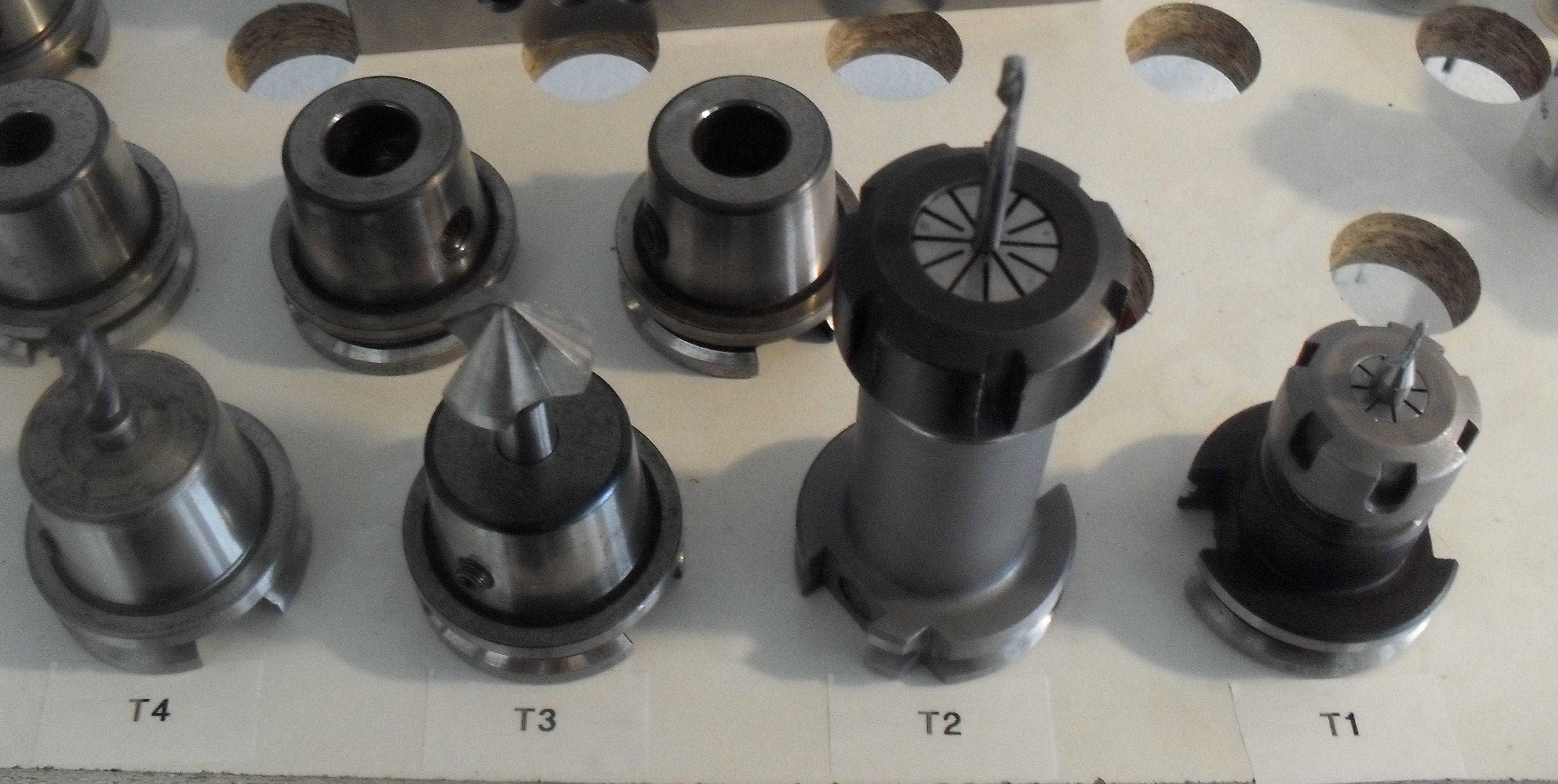

Post napisał: pool82 » 15 maja 2014, 21:00
gaspar pisze:
Jak albo czym robisz fazowanie w otworach i na prostych krawędziach?
Nie staraj się wszystkiego zrozumieć, bo wszystko stanie się niezrozumiałe :D
gaspar
Posty w temacie: 197
Posty: 1705
Lokalizacja: Stargard
#754
Post napisał: gaspar » 15 maja 2014, 21:11
pool82 pisze: Jak albo czym robisz fazowanie...
Te akurat fazownikiem HSS fi 25mm, ale mam różne...
Na poniższym zdjęciu narzędzie T3

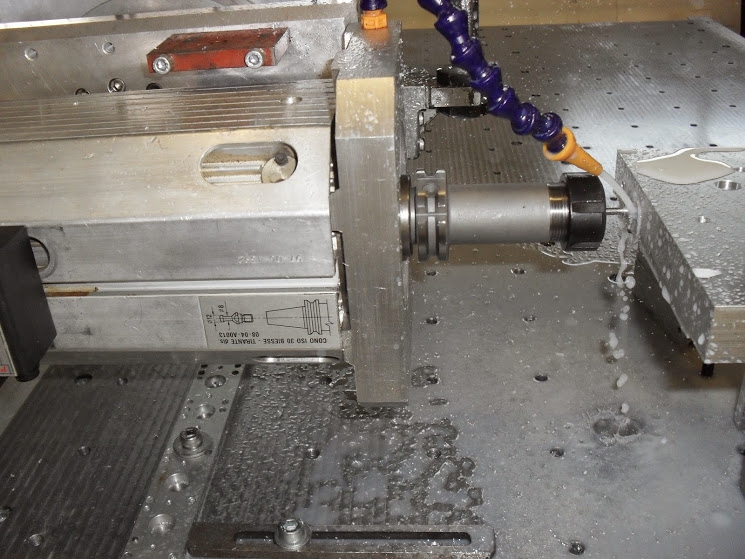

haloon
Posty: 40
Rejestracja: 14 paź 2011, 00:38
#755
Post napisał: haloon » 19 maja 2014, 01:02
Świetna maszyna, kawał naprawdę solidnej roboty. Kilka pytań: Jak wygląda sprawa z drganiem narzędzia przy większym obciążeniu podczas maksymalnie obniżonej osi Z? Jak sprawuje się przekładnia falowa - chodzi mi o przenoszenie obciążeń we wszystkich kierunkach? Interesuje mnie też model przekładni harmonicznej.
gaspar
Posty: 1705
#756
Post napisał: gaspar » 30 maja 2014, 20:01
haloon pisze:ak wygląda sprawa z drganiem narzędzia przy większym obciążeniu podczas maksymalnie obniżonej osi Z?
Przy frezowaniu aluminium nawet długimi frezami nie ma żadnego problemu. Ogólnie alu obrabia się bajecznie.
haloon pisze:Jak sprawuje się przekładnia falowa - chodzi mi o przenoszenie obciążeń we wszystkich kierunkach?
Przy zabielaniu stołu głowiczką fi16mm na dwie płytki musiałem uciąć jej trzpień by na krótko wystawała z oprawki ER, bo przy długości 60mm wystającego trzpienia drgała. Belka mogła by być kilka razy cięższa :)
W krzyżaku wszystkie łożyska mam z napięciem wstępnym.
haloon pisze:ak sprawuje się przekładnia falowa
To porządna przekładnia, Harmonic Drive robiona dla THK, jej przełożenie to 1:101.
W sumie ja ją tylko wykorzystuję jako oś indeksowaną, także robi albo w 45* albo w 90* jak poniżej. Samo wiercenie otworów wygląda identycznie jak od góry, ruch po spirali, czyli otworek głęboki w kilkanaście sekund. Co najlepsze to ścieżkę narzędzia generuję zawsze za pomocą PikoCAM`a. Ma duże możliwości i rozsądną cenę.

#757
Post napisał: qrba » 30 maja 2014, 21:11
gaspar pisze: Belka mogła by być kilka razy cięższa :)
a jeśli można wiedzieć ile waży ci z -etka?
haloon
Posty: 40
#758
Post napisał: haloon » 30 maja 2014, 21:51
Było gdzieś w okolicach polowy tematu, od 30 strony.. Jak dobrze pamiętam ok 60kg bez elektrowrzeciona.
gaspar
Posty: 1705
#759
Post napisał: gaspar » 30 maja 2014, 22:07
haloon pisze:Jak dobrze pamiętam ok 60kg bez elektrowrzeciona.
Oś Z zważyłem już jakiś czas temu wraz z wrzecionem - 115kg :)
Samo wrzeciono waży około 25kg
