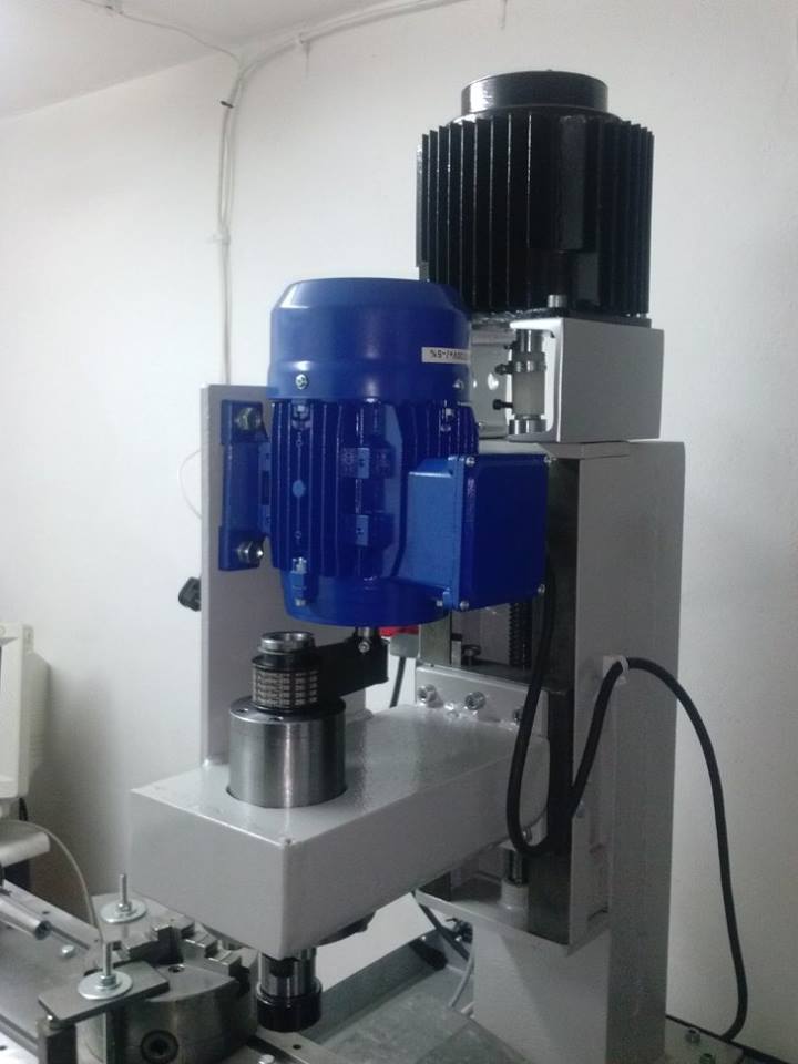

Jako że się nie poddaje to co nieco poszło do przodu
Więc silnik trzeba było przewinąć. W jednym miejscu powiedziano mi 210zł a w drugim 200zł więc stwierdziłem że jest to nie opłacalne i kupiłem nowy silnik PRO Motor 1.1kw 1390obr/min. Wybrałem taki bo mam tam nie za wiele miejsca na jakiś większy a poza tym ten pasował bez przeróbek. Z większym silnikiem musiał bym się liczyć znów z kosztami koła pasowego i pasa. Dziś pracował dość w stali i wszystko jest okej na dodatek znów poskładałem termik.
Tak to teraz wygląda:

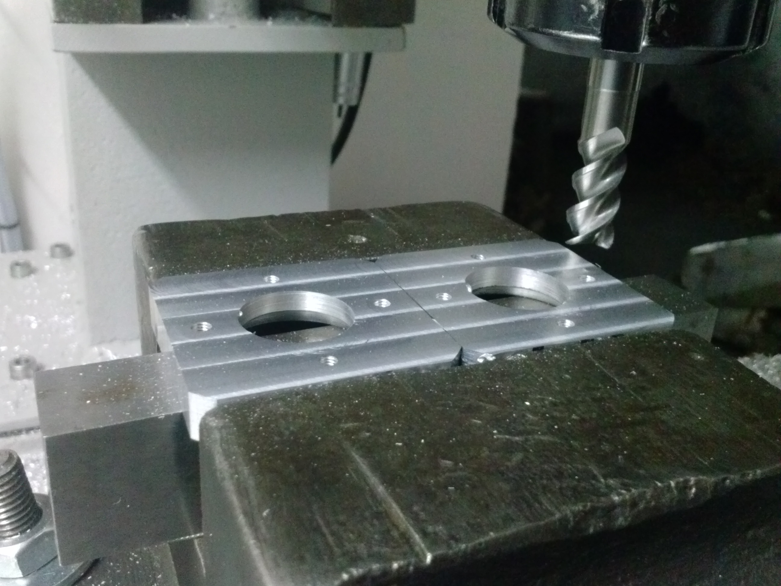

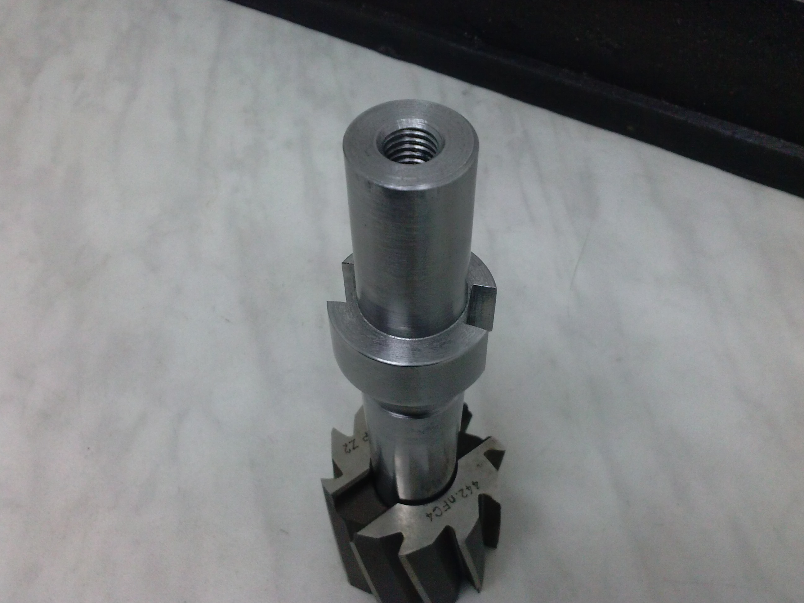

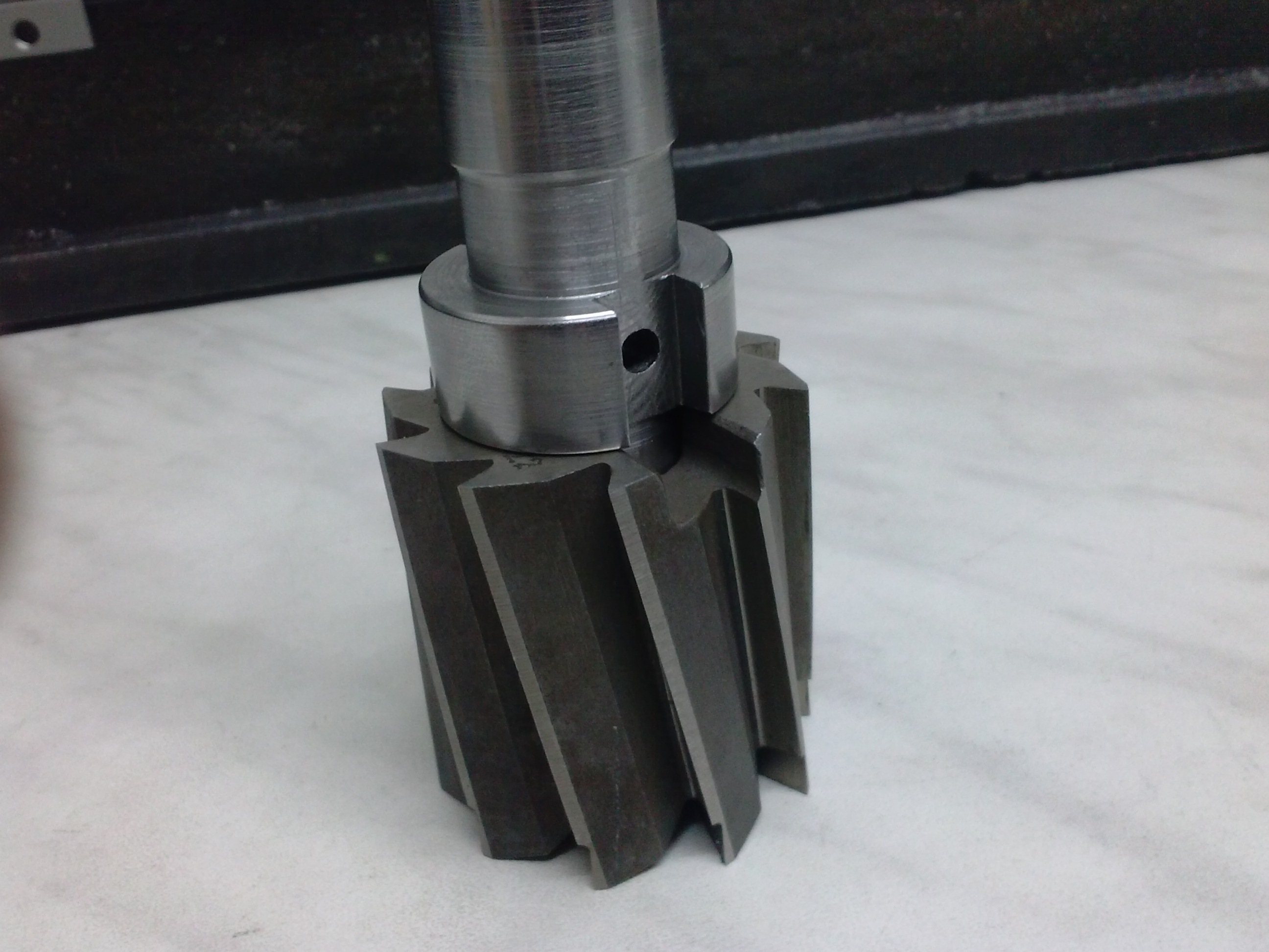

I tutaj prawie skończony trzpień do głowicy:
Wiercenie również wykonanie na frezarce.

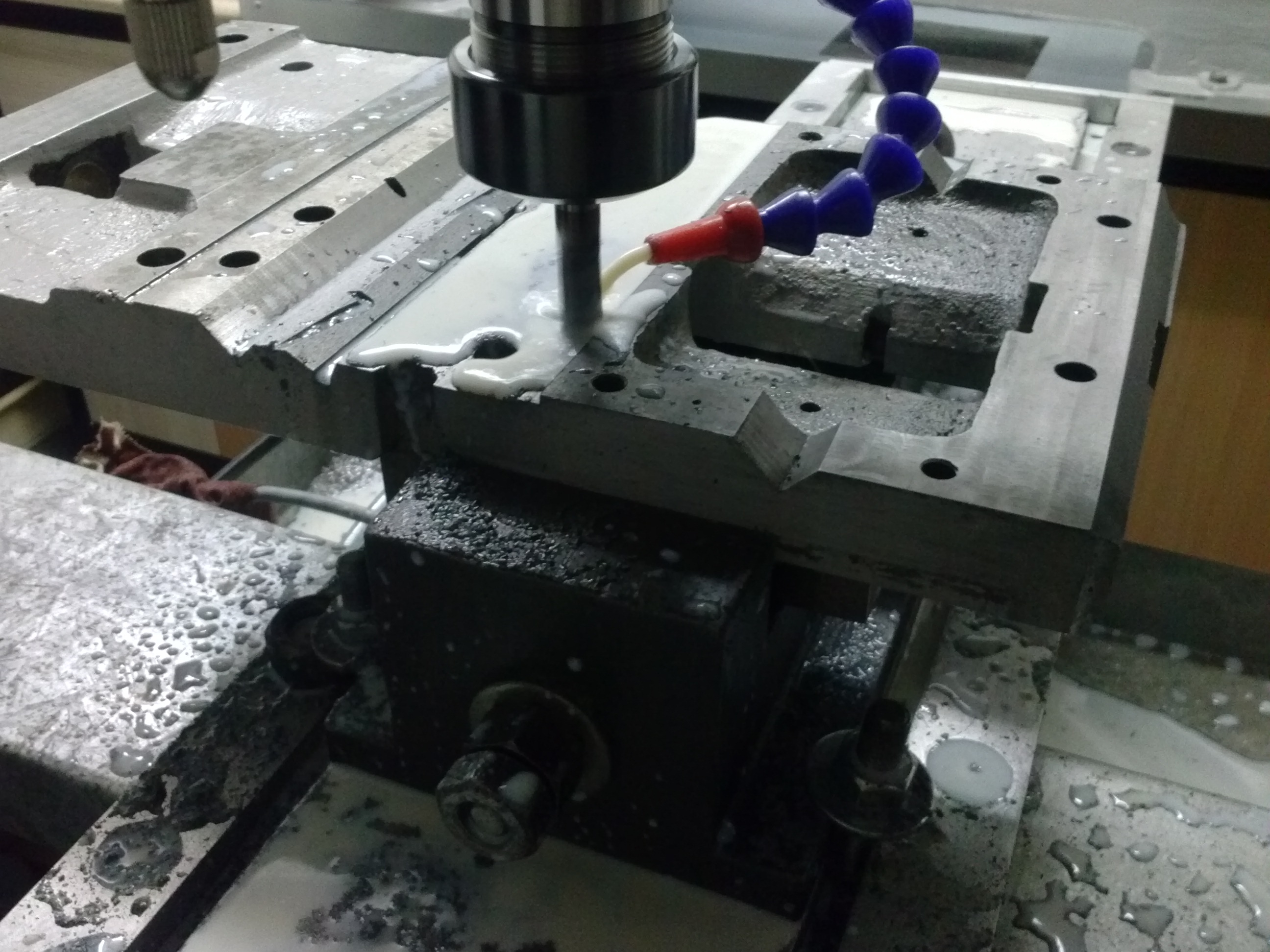

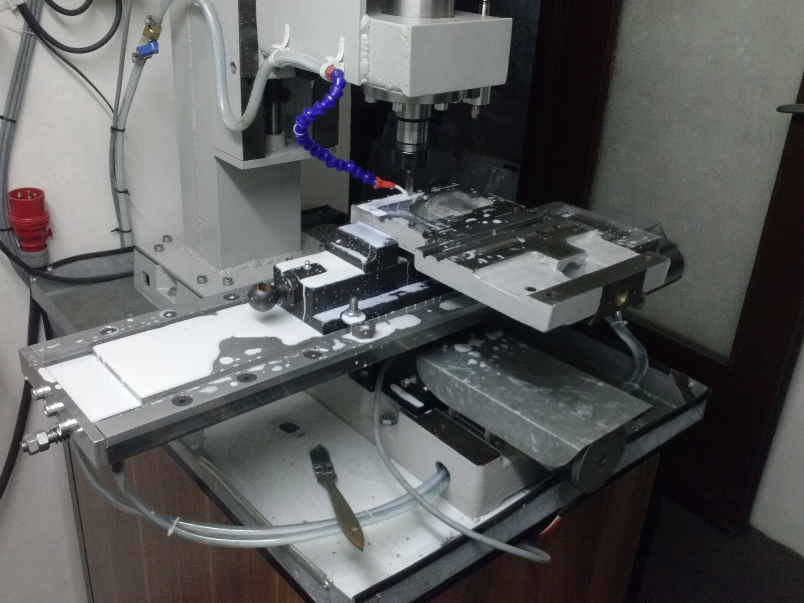

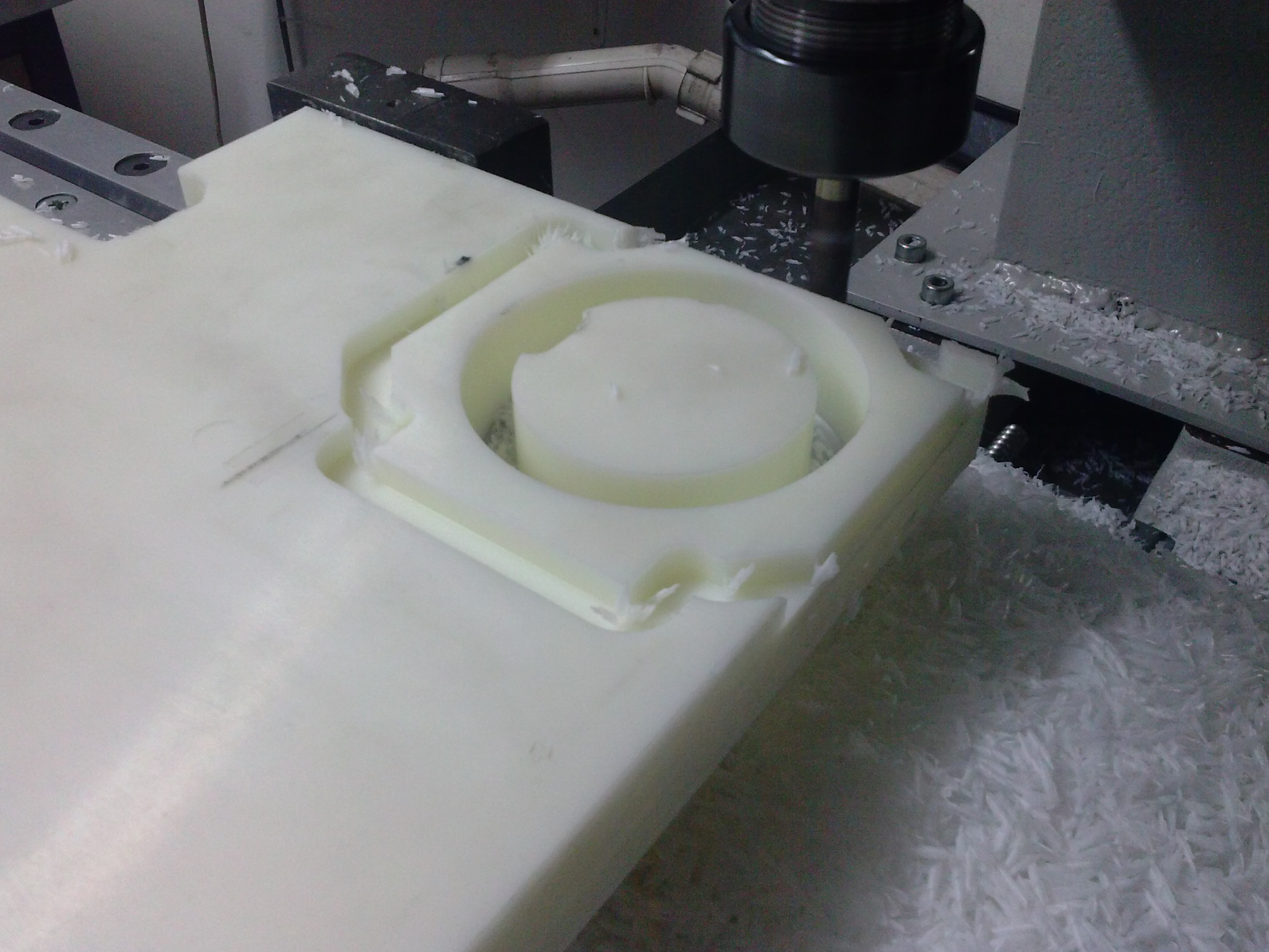

Tu filmik z dzisiejszego frezowania już profesjonalnie z chłodziwem
: (Frez już lekko przytępiony i też taki dziwny dźwięk)

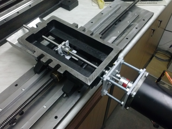

Po za tym z nowości zdenerwował mnie napęd Y i w związku z tym już zakupiłem śrubę kulową 12x4 i zagości tam również silnik 3.5Nm bez przekładni na sprzęgle kłowym. Tylko czekać na śrubkę i działamy dalej.

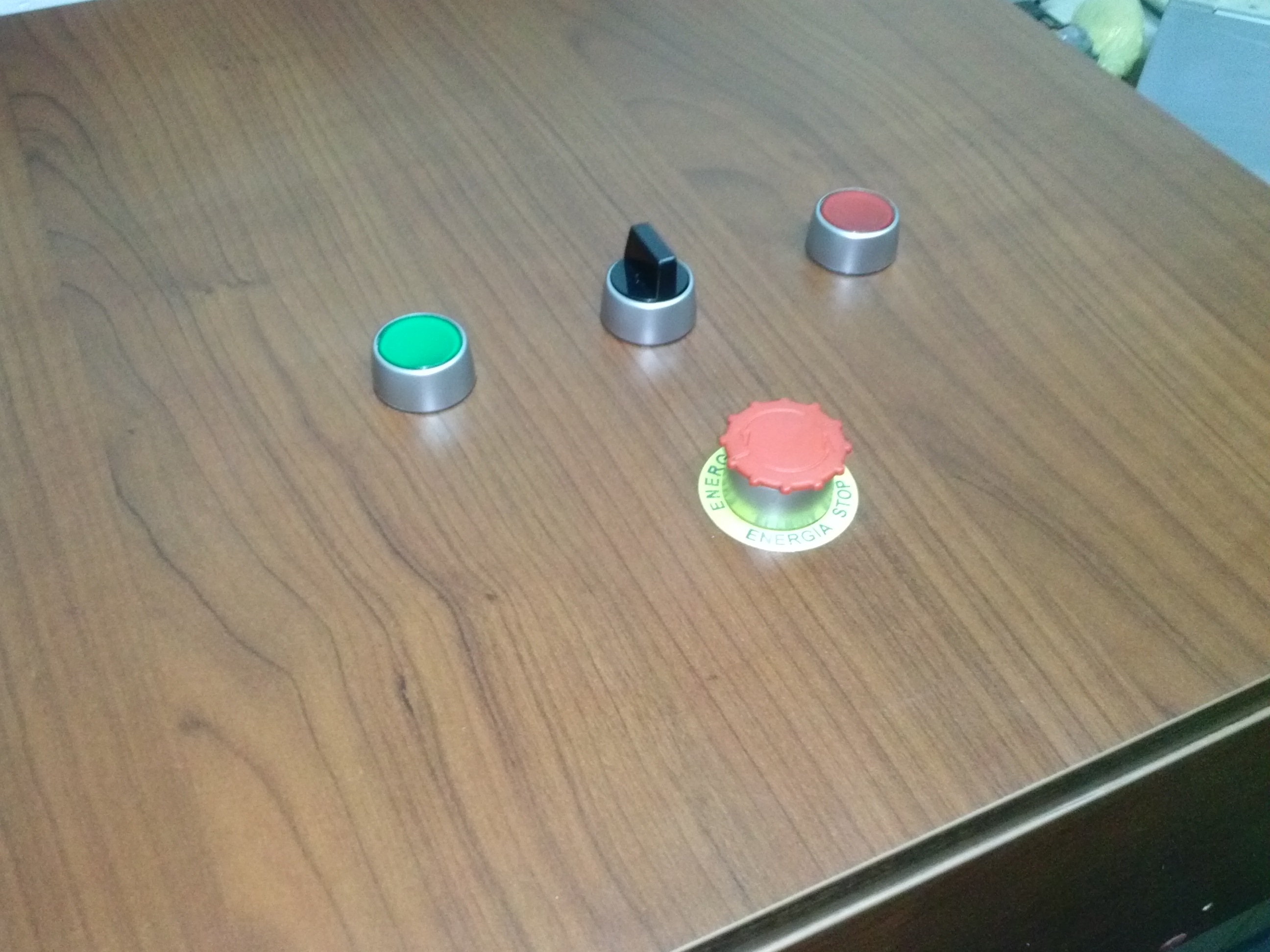

Pasowało by też już zrobić nowy ster i jakiś pulpit sterowniczy ale wszystko po kolei się zrobi.

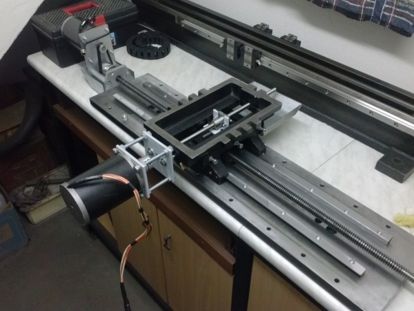

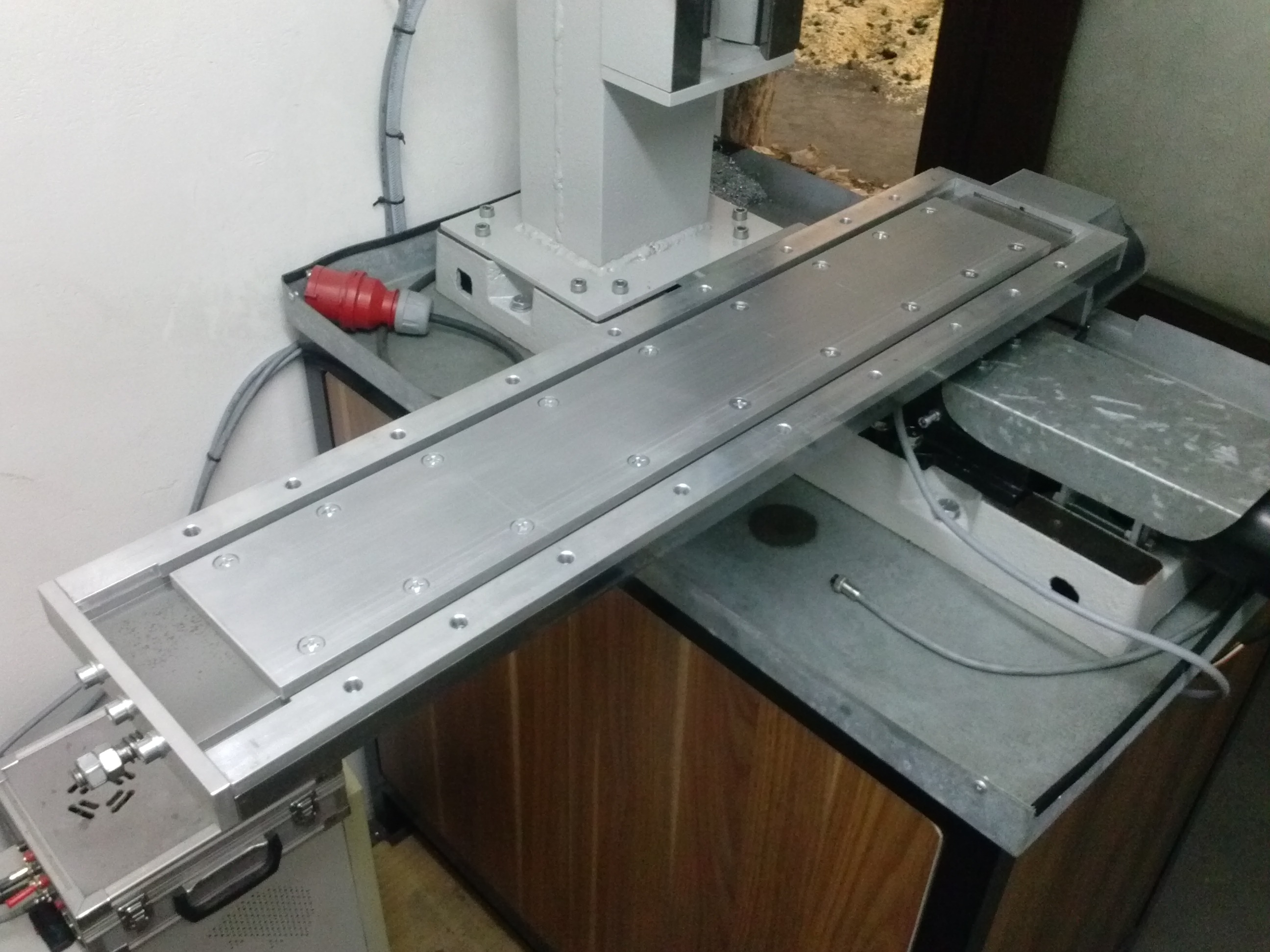

Znów jakieś postępy.
Śruba kulowa już jest. Oczywiście zamontowana już w stole. Były małe problemy z zatoczeniem ale dałem radę
Więc w Y siedzi teraz:
Silnik 3,5Nm
Śruba kulowa 12x4
A tu stół naoliwiony i zamontowany na maszynę. Zaraz zrobiłem osłonę żeby wióry nie leciały na śrubę i prowadnicę i poprawiłem ułożenie kabli.

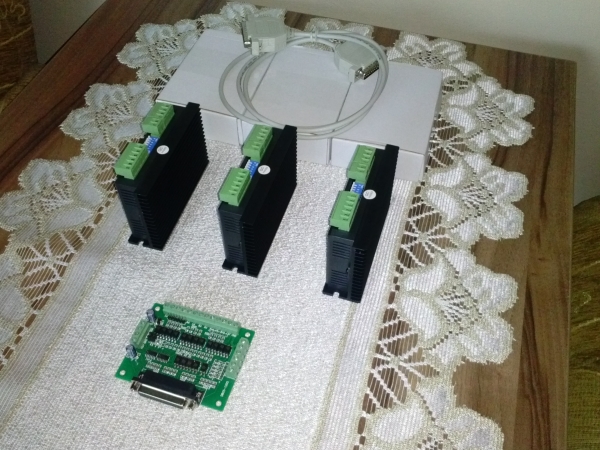

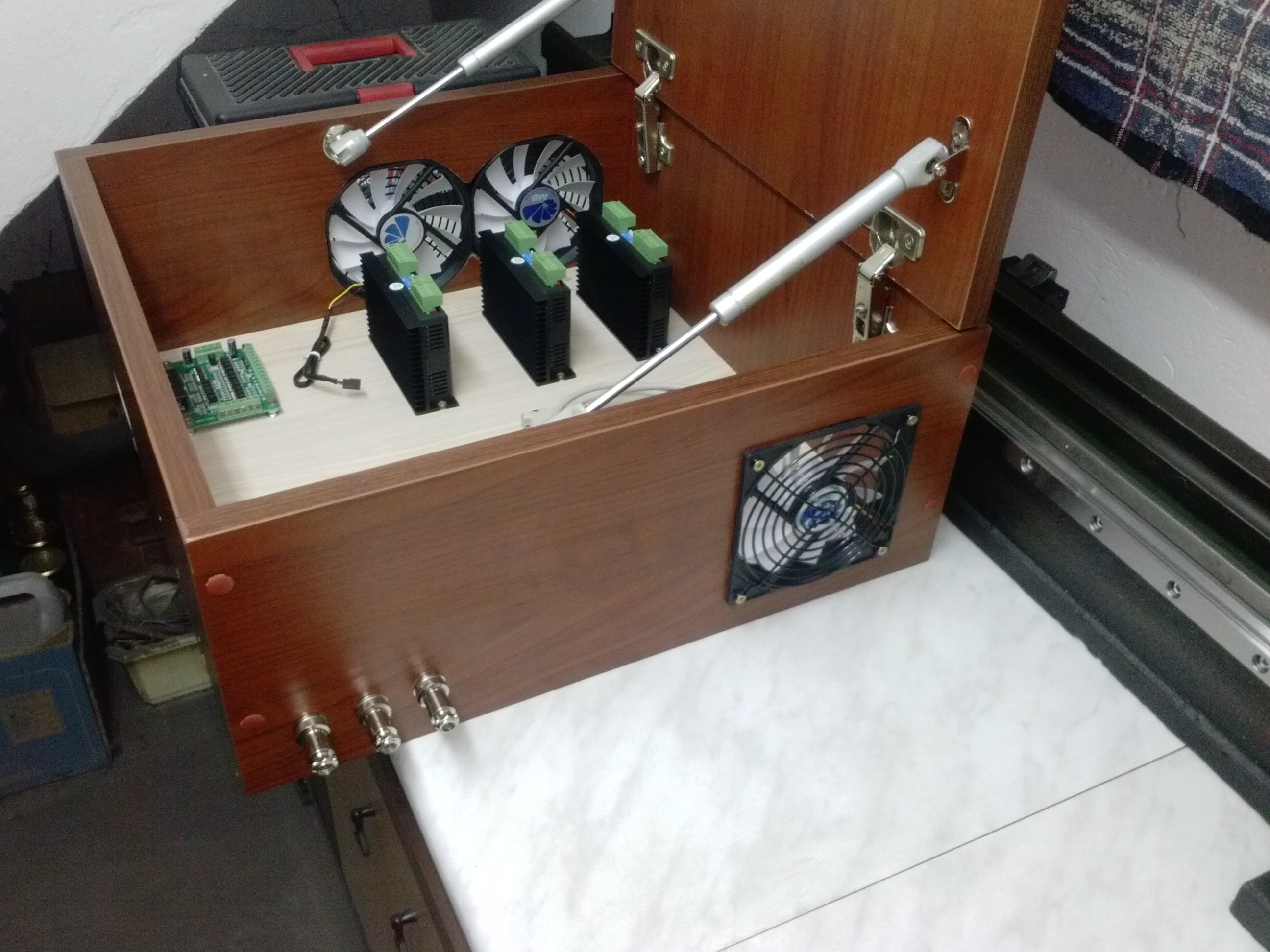

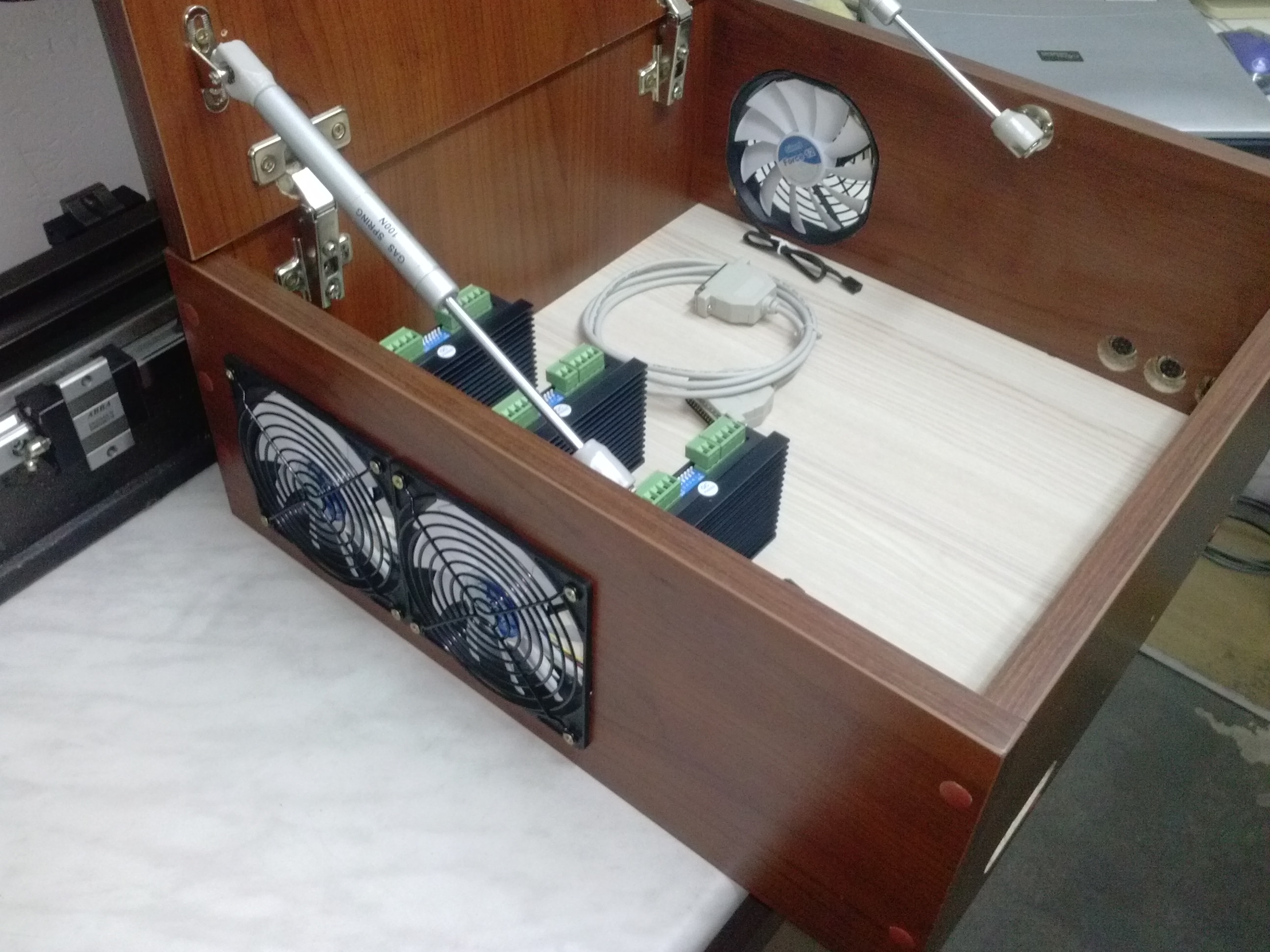

Przyszyły także stery i płyta główna:
Brakuje jeszcze tylko zasilacza i wentylatorów. Na dniach będzie robiona szafka pod stery więc niedługo nowe foty.

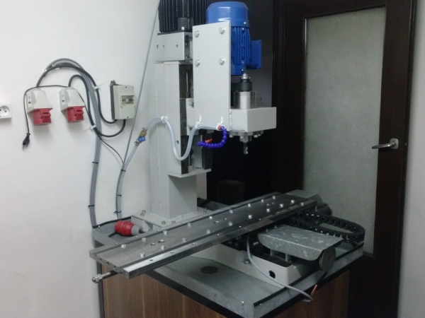

Czas odświeżyć temat

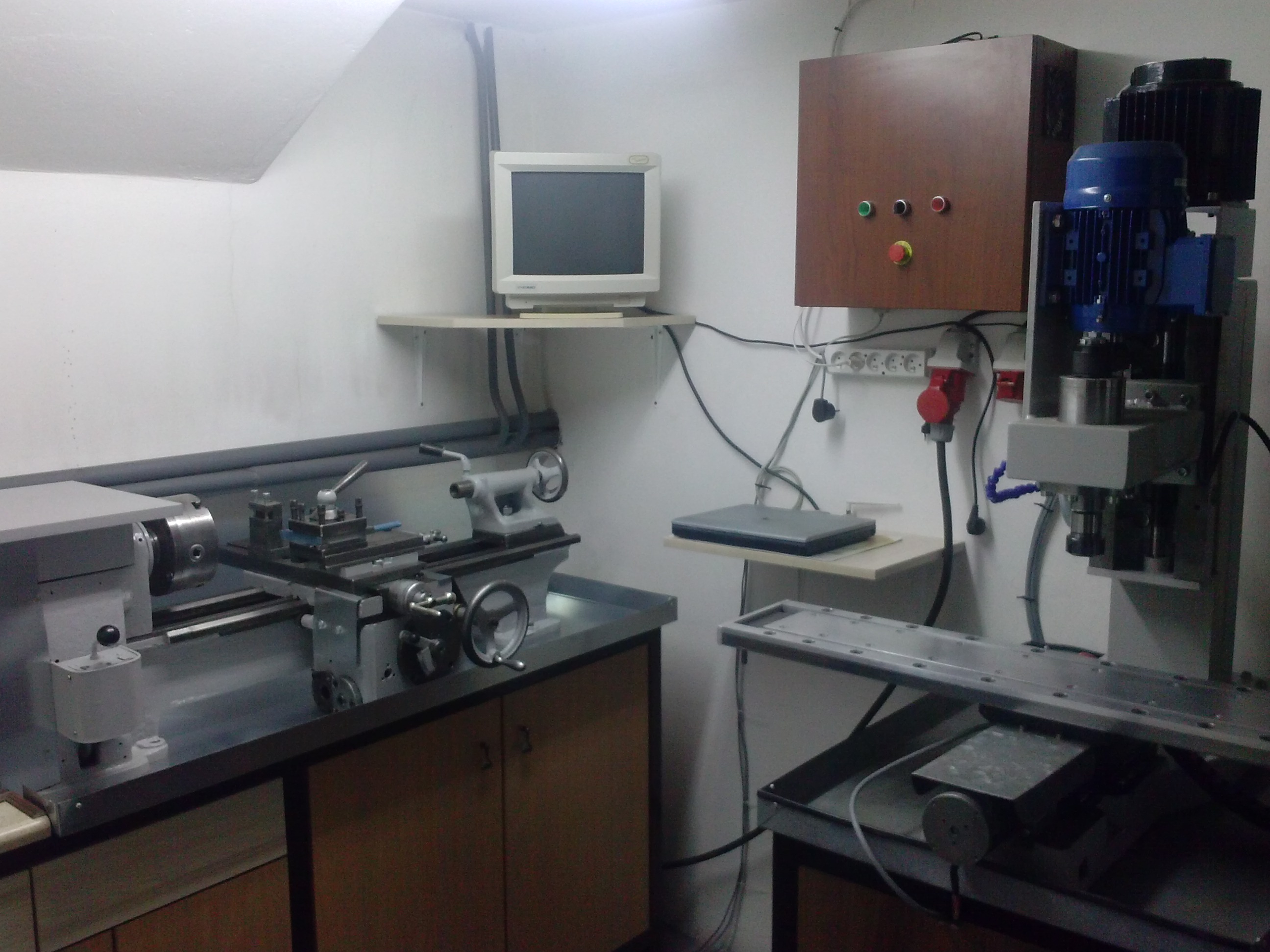

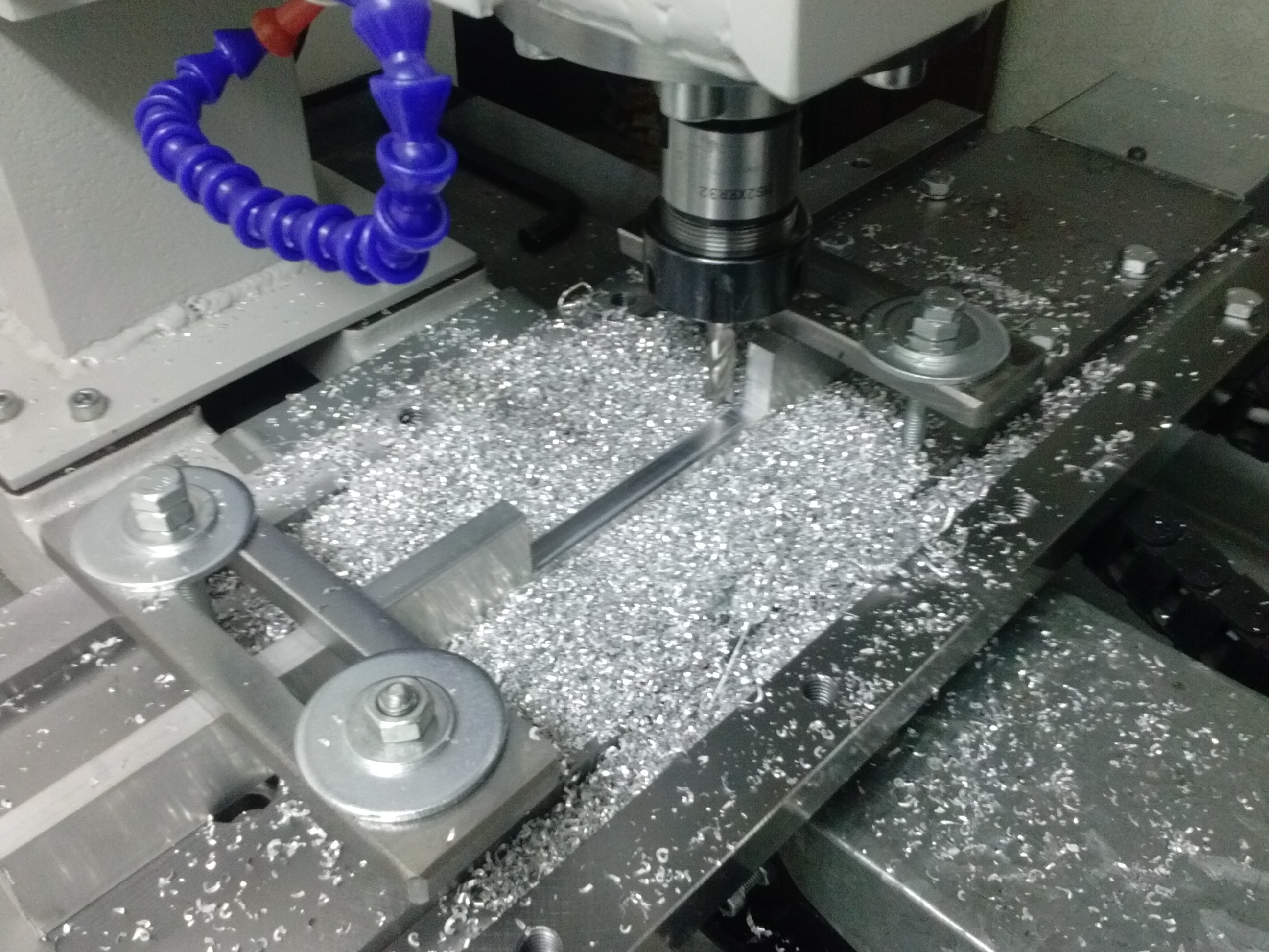

Już dawno temu ster został zmontowany do maszyny po kilku problemach chodzi tak jak trzeba. Poza tym zostały porobione jakieś drobne rzeczy i maszyna cały czas pracuje. Nawet po 10h dziennie kiedyś i dawała radę.

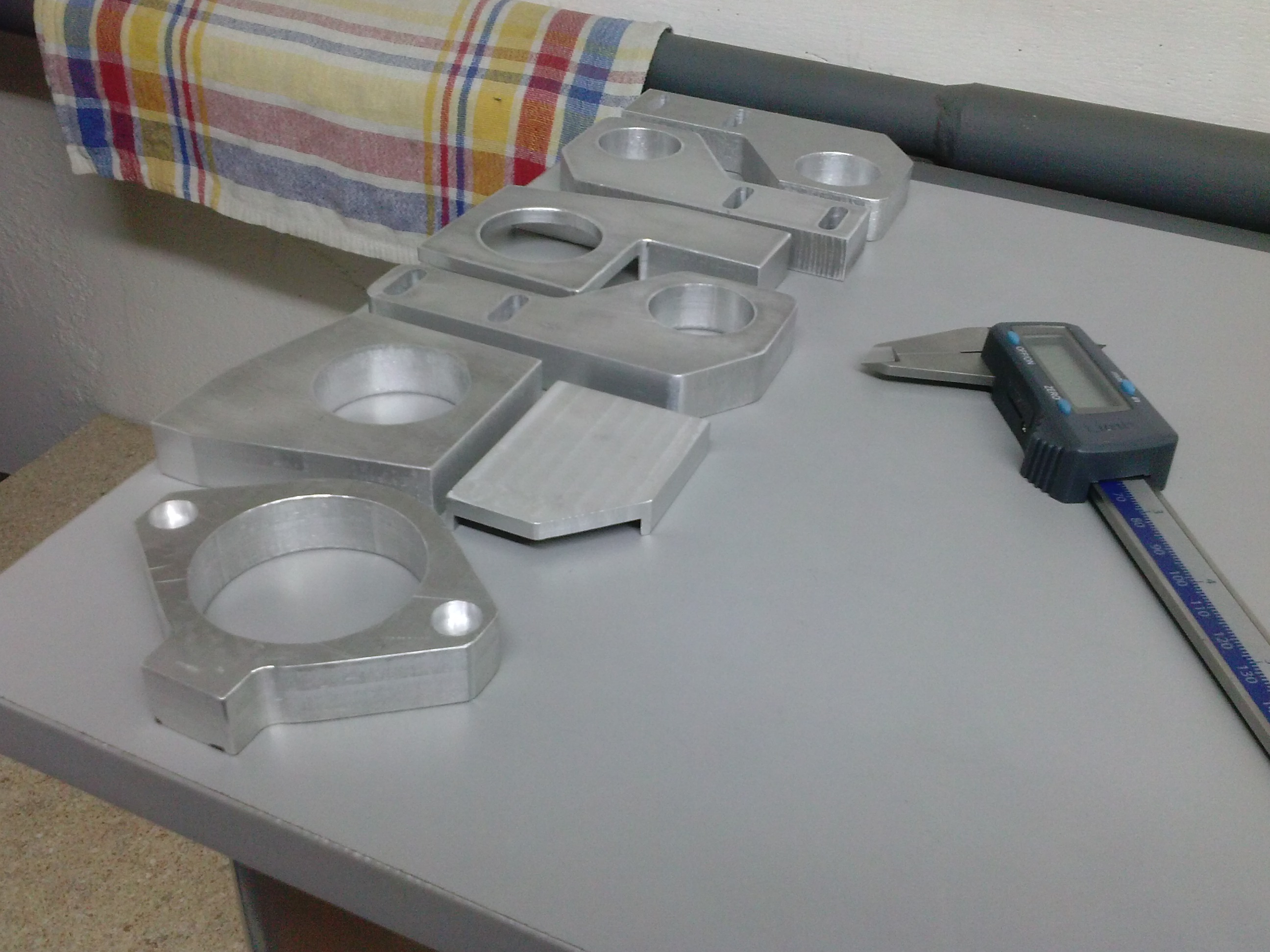

Kilka fotek:

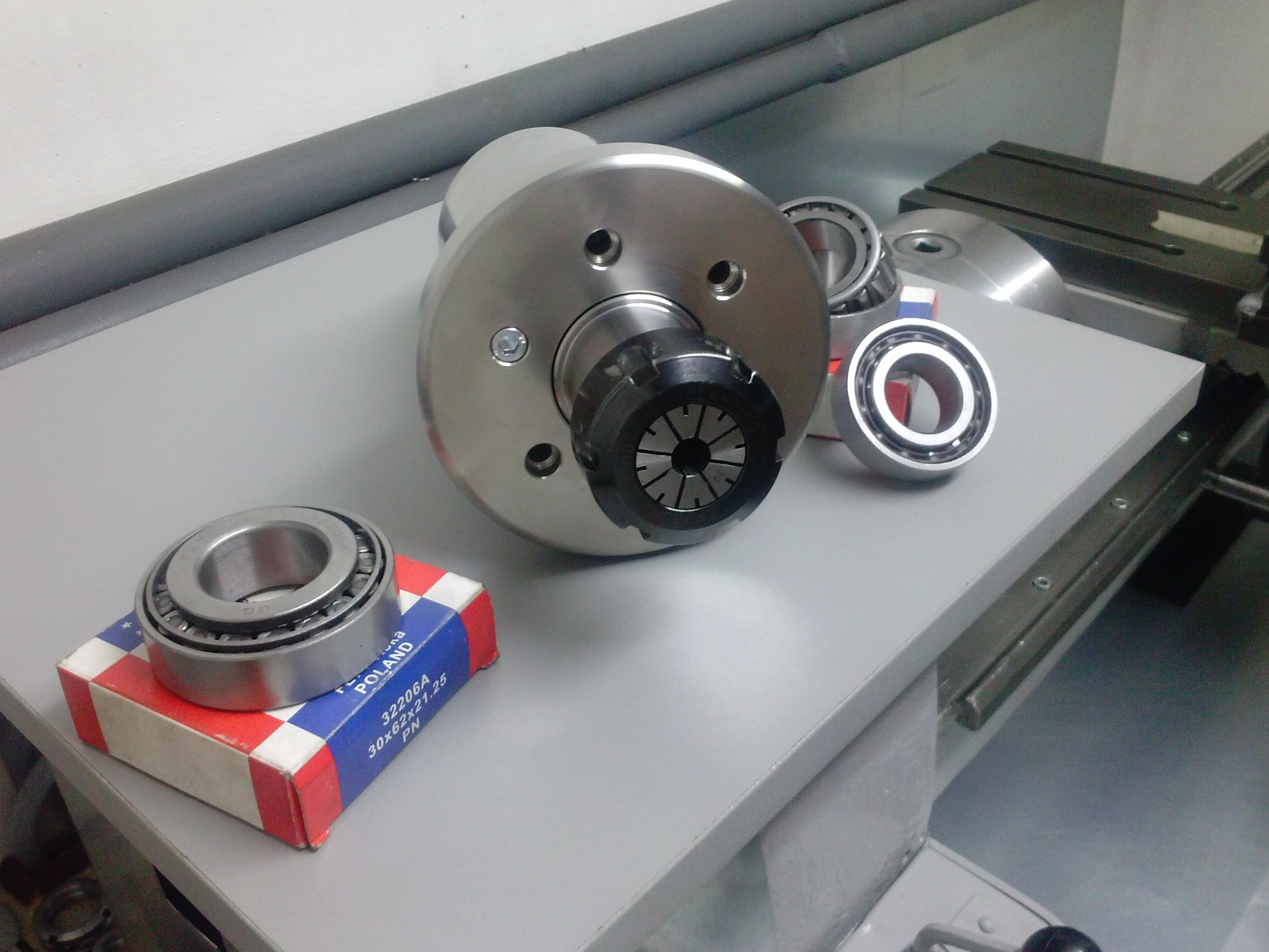

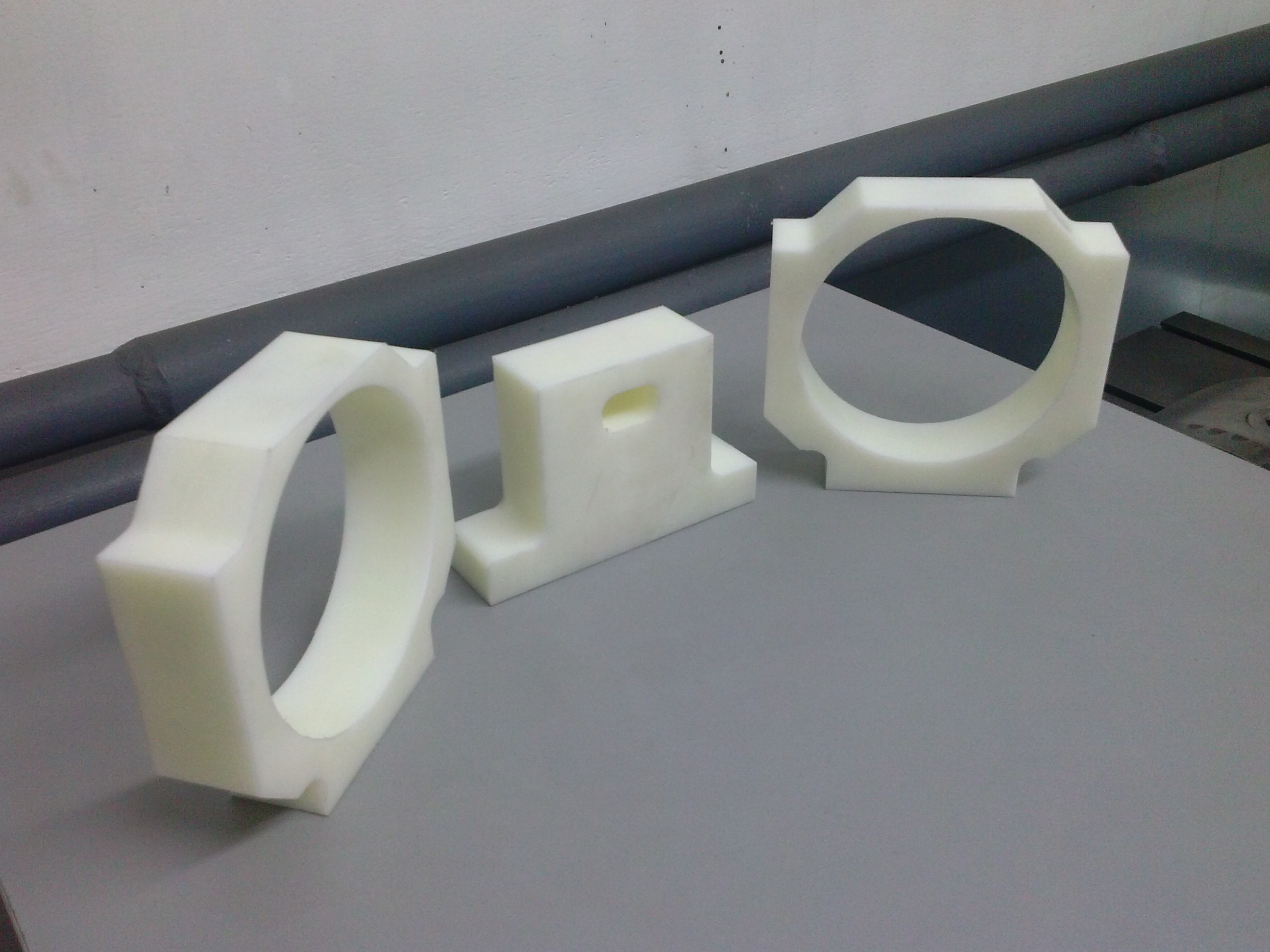

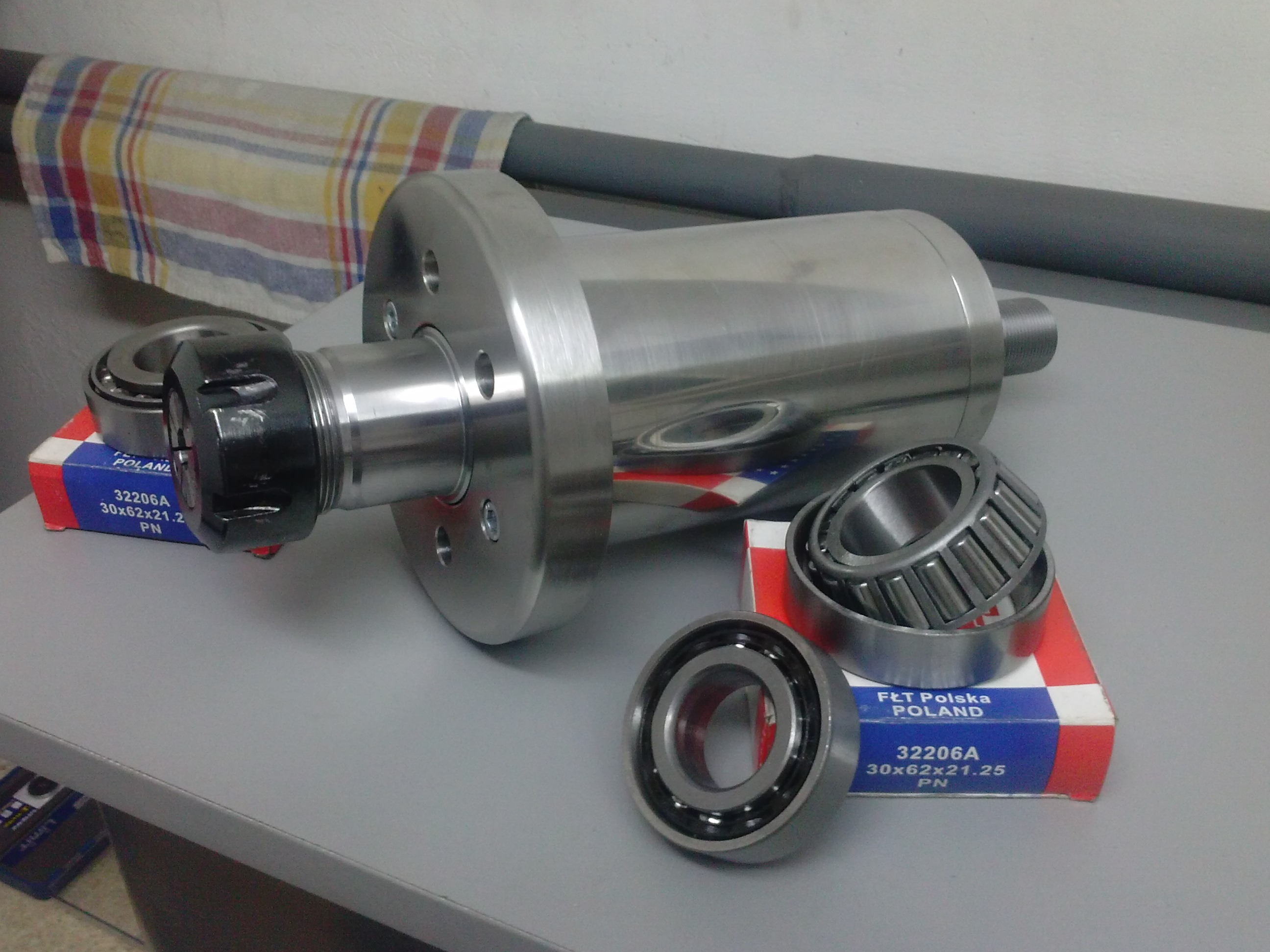

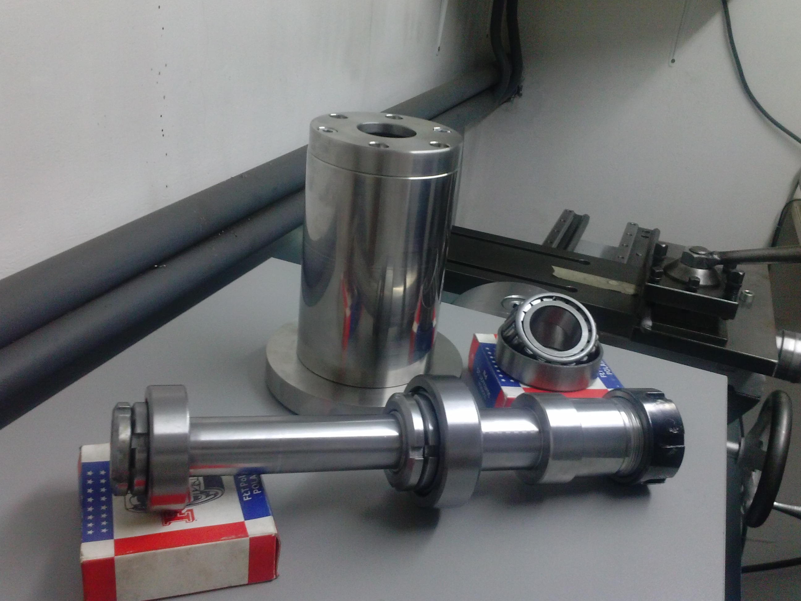

I nowe wrzecionko do maszynki tym razem na Er32. Wałek wykonany z stali czarnej a korpus z stali nierdzewnej. Niedługo będę miał drugie takie wrzeciono na sprzedaż lecz całe z stali czarnej
Komentować! Pozdrawiam.
