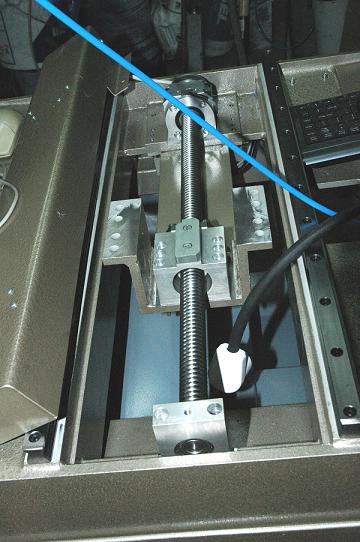

Pojawiło się kilka problemów:markcomp77 pisze:a dokładniej?
- Jak skutecznie chronić napęd (śruba plus silnik) w osi Y?
- Jak skutecznie odprowadzać nadmiar wiór?
- Jak skutecznie rozwiązać obieg chłodzenia?
- Jakiej użyć powiedzmy szyby w osłonach oraz w drzwiach przesuwnych przy zabudowaniu całej maszyny?

1) osłona z góry na całej długości. Na zdjęciu leży obok po lewej. Po założeniu całość przykrywamy stolikiem leży na wózkach i płaszczyznach wspornika nakrętki - te 8 otworów to do przykrecenia wspornika nakrętki do płyty stołu

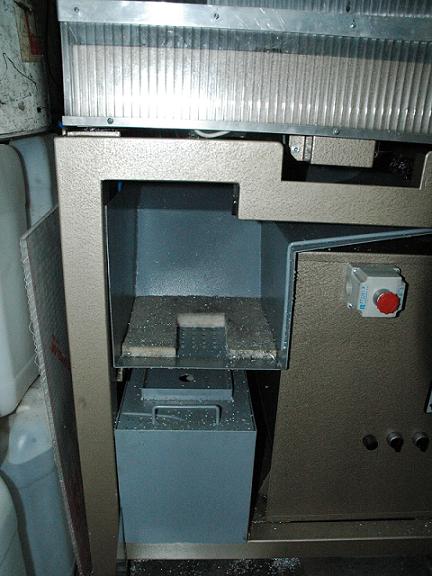

2) wyłacznie ciśnieniem chłodziwa które zrzuca je poza obszar stołu a tam spadają do wanny - dlatego obrabiarki numeryczne bez wyjatku to zamkniete kabiny.

3) To w prosty sposób wynika z "obsługi" wiórów - chłodziwo wraca z wanny do zlewnika z pompą.

- Załączniki
- sruba.JPG (44.16 KiB) Przejrzano 3376 razy
- wanna.JPG (65.75 KiB) Przejrzano 3309 razy

Na warstwie włókniny stoi pojemnik na wióry - na zdjeciu wyjęty( własciwie to kawałek blachy zgiety w kątownik z zamknietym czołem- taka szufelka aby łatwiej wyjąć ). Cłodziwo przesacza się przez nieszczelności wokół pojemnika a włóknina polipropylenowa wystarczajaco to filtruje. Usuniety fragment z przodu po to aby w razie zatkania włókniny nie wylewałosię na podłogę.

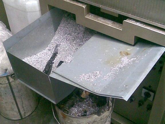

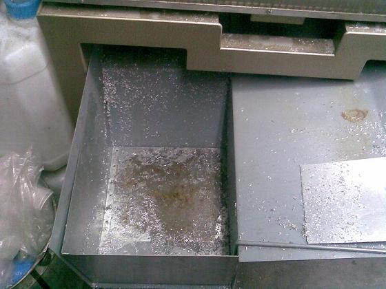

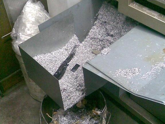

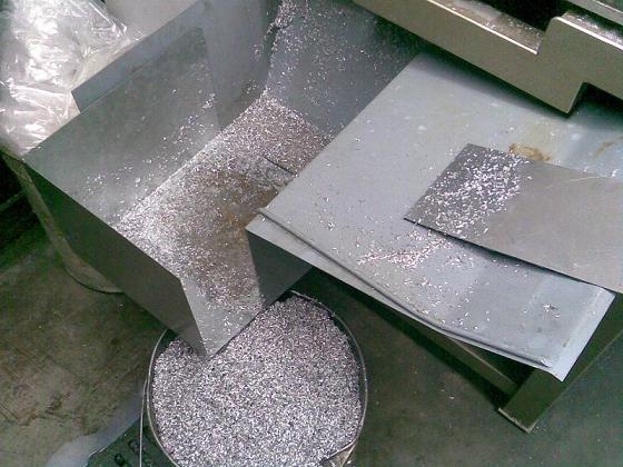

Kolega tak mnie na żółto zrobił że jeszcze taki krótki kurs wiórkowy
Prawda że wygodnie?
Prawda że wygodnie?
- Załączniki
- sprzątnięte.jpg (44.95 KiB) Przejrzano 3221 razy
- wytrzepujemy materacyk.jpg (50.4 KiB) Przejrzano 3221 razy
- wyskrobujemy.jpg (55.82 KiB) Przejrzano 3225 razy
- otwieramy.jpg (53.36 KiB) Przejrzano 3228 razy
- wysuwamy.jpg (50.01 KiB) Przejrzano 3232 razy
