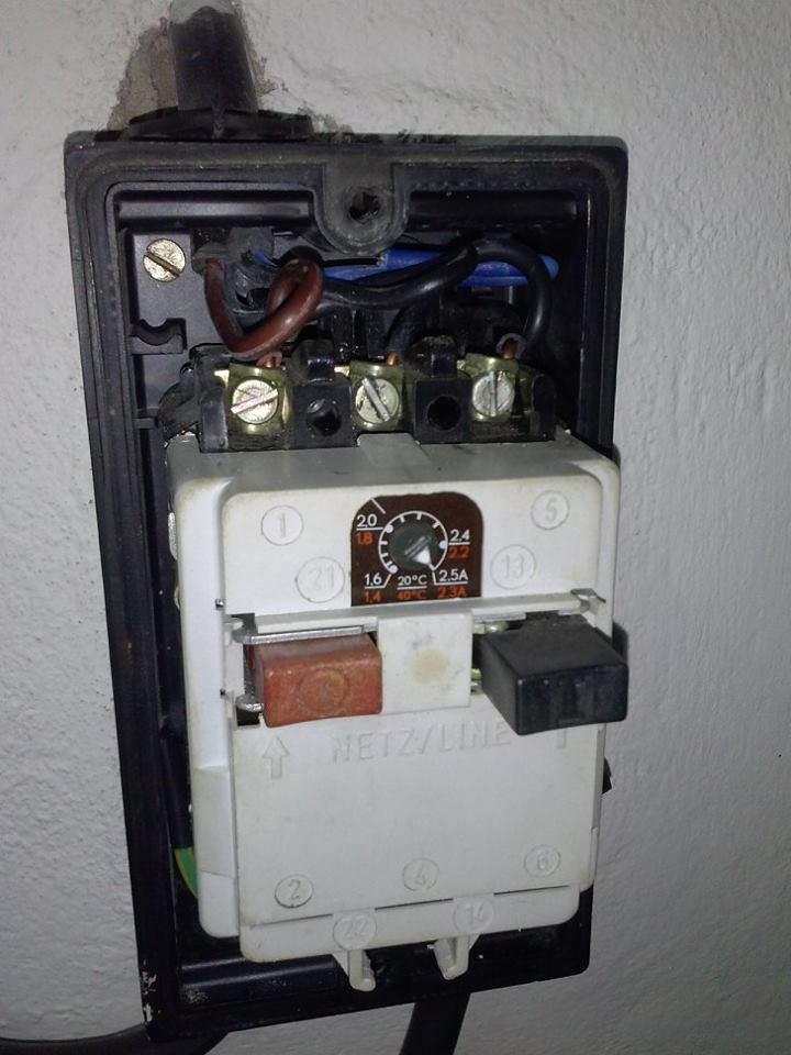

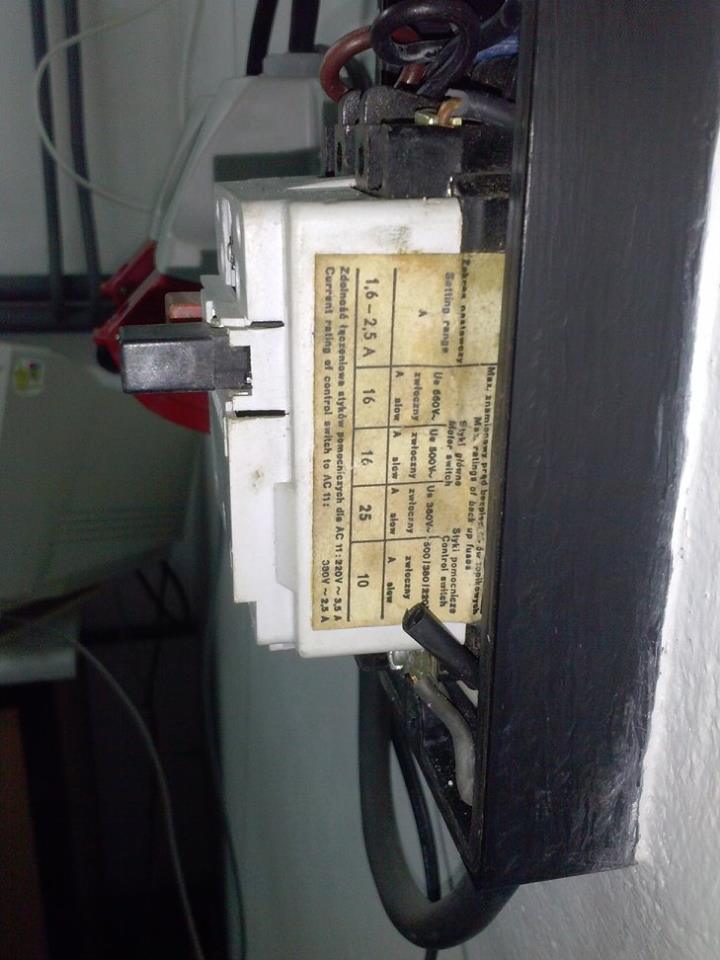

Post napisał: Mati12-25 » 04 paź 2013, 18:20
Witam kolegów,
Zacznijmy od tego że mam mały problem i liczę na waszą wiedzę i pomoc :razz:
Więc dziś podczas frezowania w stali silnik od wrzeciona się po prostu wyłączył. Przyczyną tego był wyłącznik 3-fazowy z "termikiem". Po prostu odciął prąd i koniec frezowania. Wczoraj zaś z godzinę chodził i wszystko było ok tylko że frezowałem poliamid. Jak wiadomo trochę ten termik ostygł i znów dało się włączyć silnik ale po jakimś czasie znów zgasł.
Tu fotki tego termika:
I tu moje pytania:
Czy ten termik da radę przy silniku 1,1kw? (Bo niby jest przystosowany pod 1,5kw)
Niby można by go wywalić tylko wtedy będzie działał sam wyłącznik bo nie wiem czy to jest jakoś zespolone?
I wgl. co polecacie zrobić z tym fantem żeby to dobrze działało?
Z góry dziękuje za pomoc :wink:
