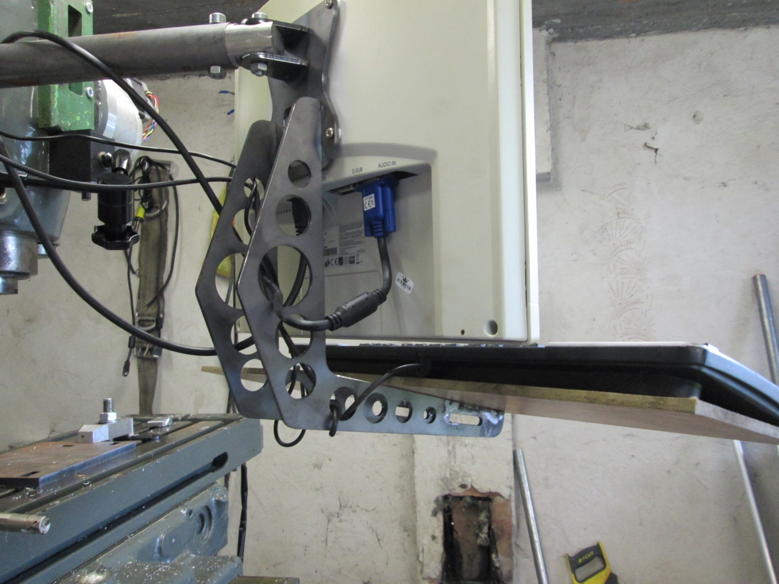

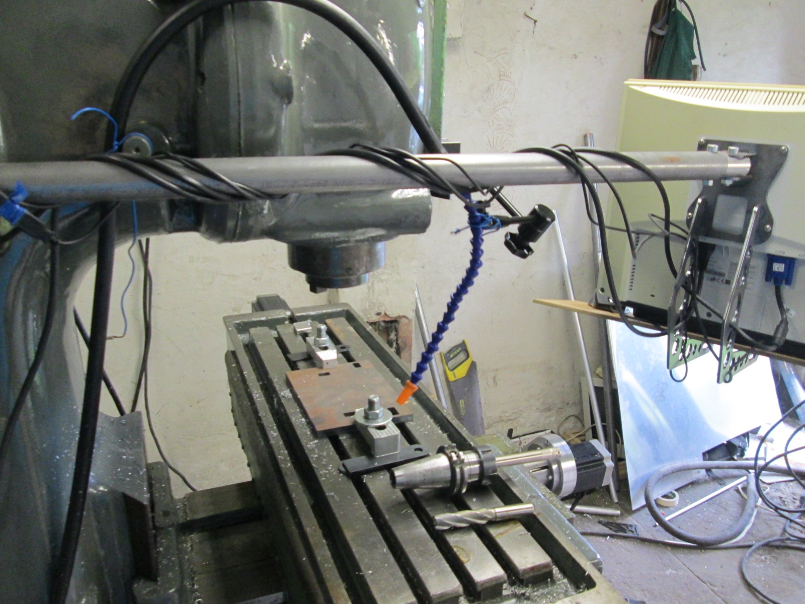

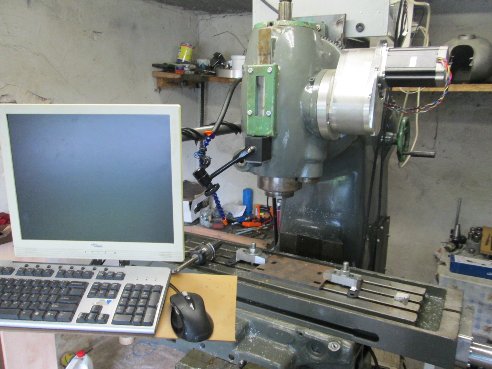

#52
Post napisał: harryD » 29 kwie 2014, 22:07
Dużo wody musi upłynąć zanim ogarnę idealna konfiguracje. Dzięki Impuls wiem do czego przysiąść na początku.
Przywitam się pokazując mordę.
Może komuś się jeszcze coś w oczy rzuci ?

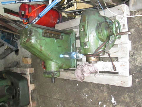

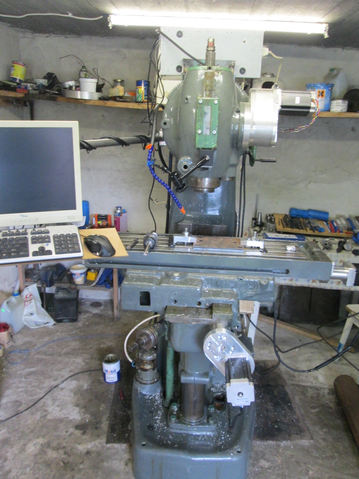

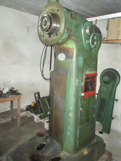

Post napisał: harryD » 26 sie 2014, 12:18
Temat dociągniety do końca.
Podsumowujac:
Było to moje pierwsze wyzwanie i ogladając efekt to jestem zadowolony strasznie.
Maszyna działa rewelacyjnie. Jedzie stal aż miło patrzeć, aluminium troszke gorzej ze wzgledu na niskie obroty wrzeciona ale oczekiwania spełani. Wykonała kilka fajnych projektów.
Kilka zdjęć z przed i po aby zachęcić innych.
Pora zacząć nowy projekt.
