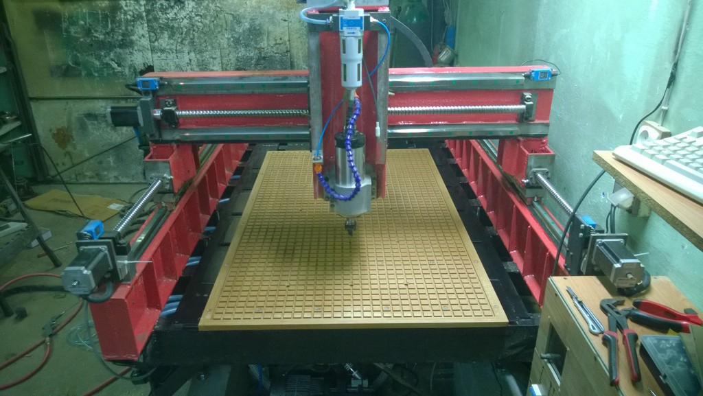

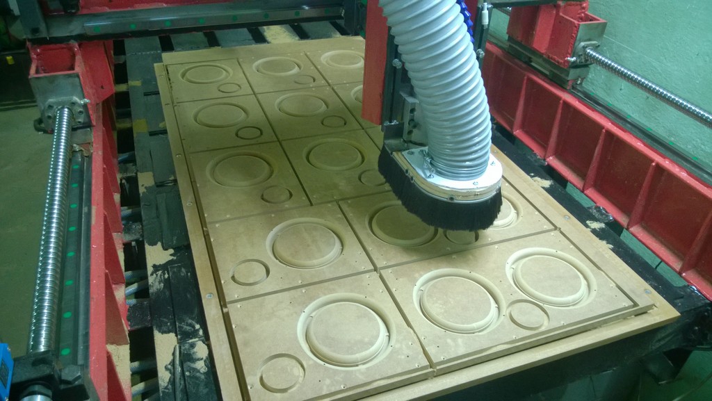

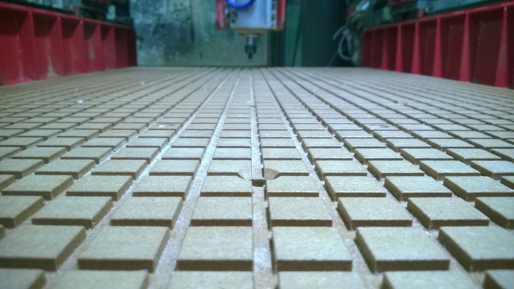

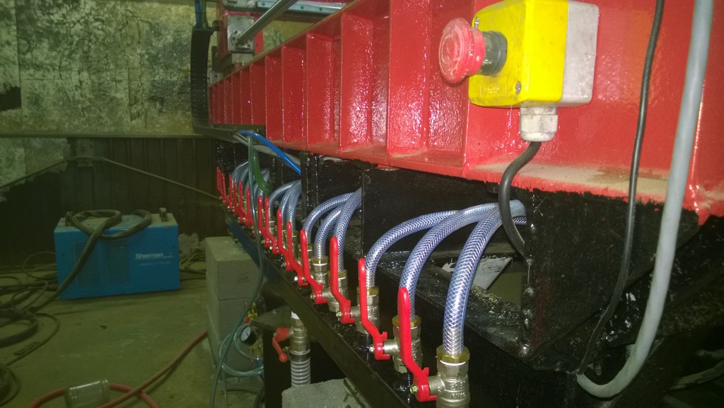

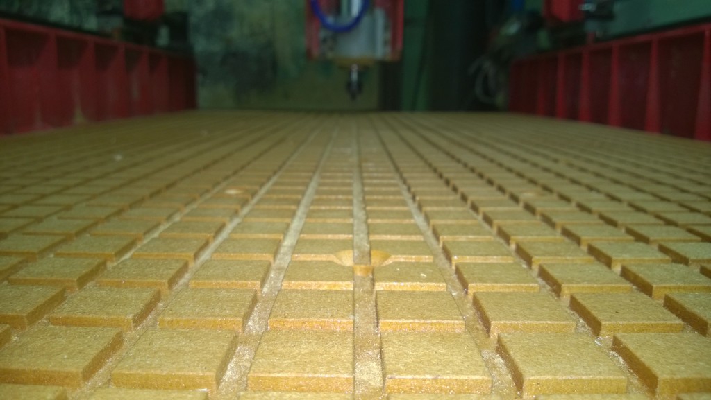

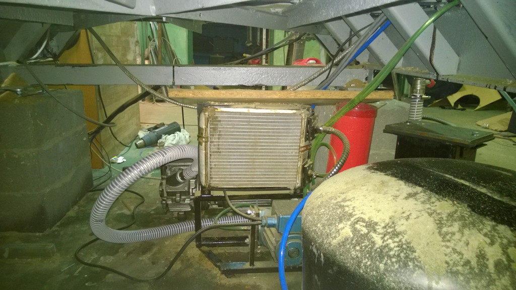

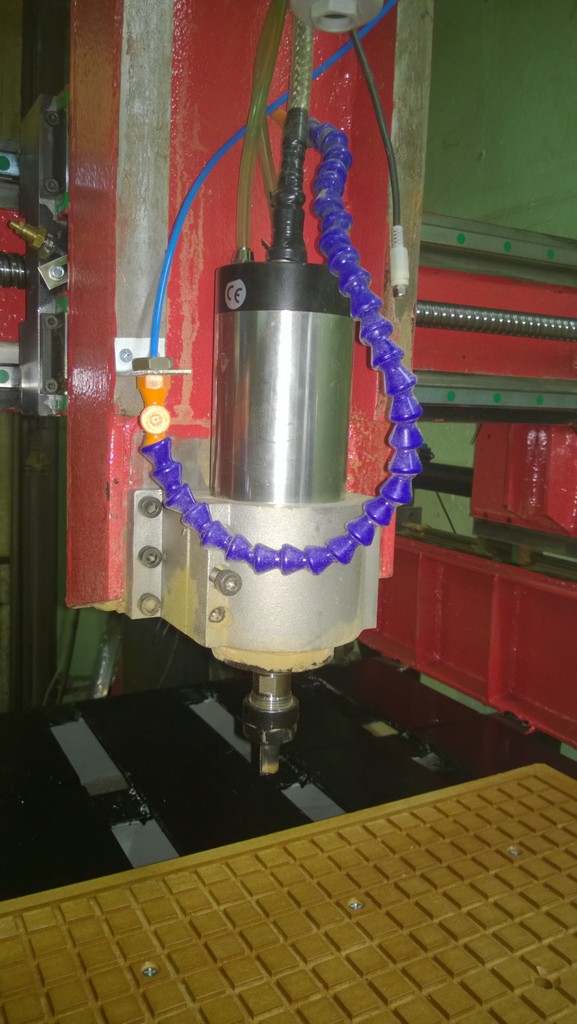

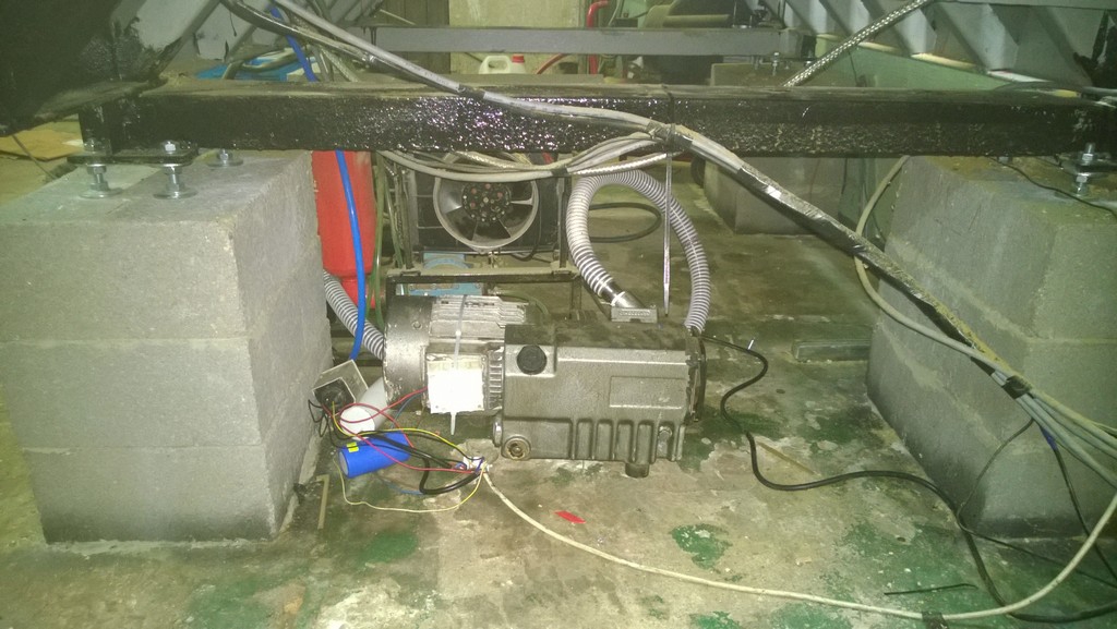

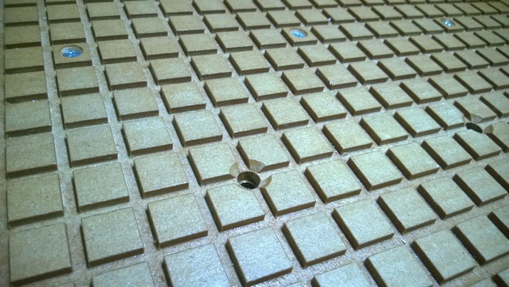

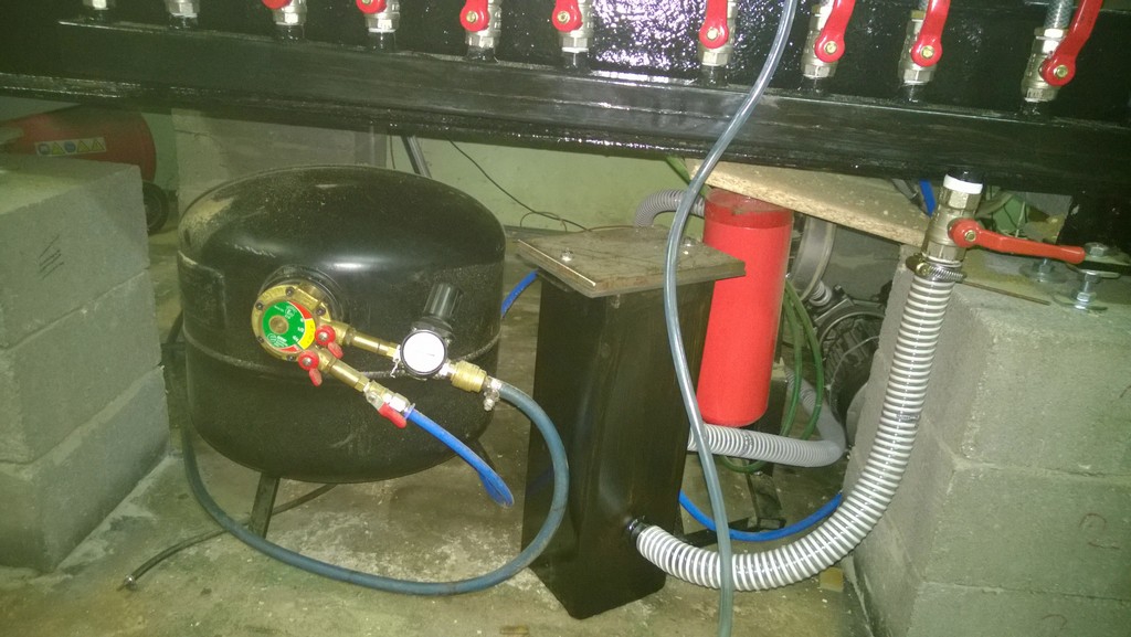

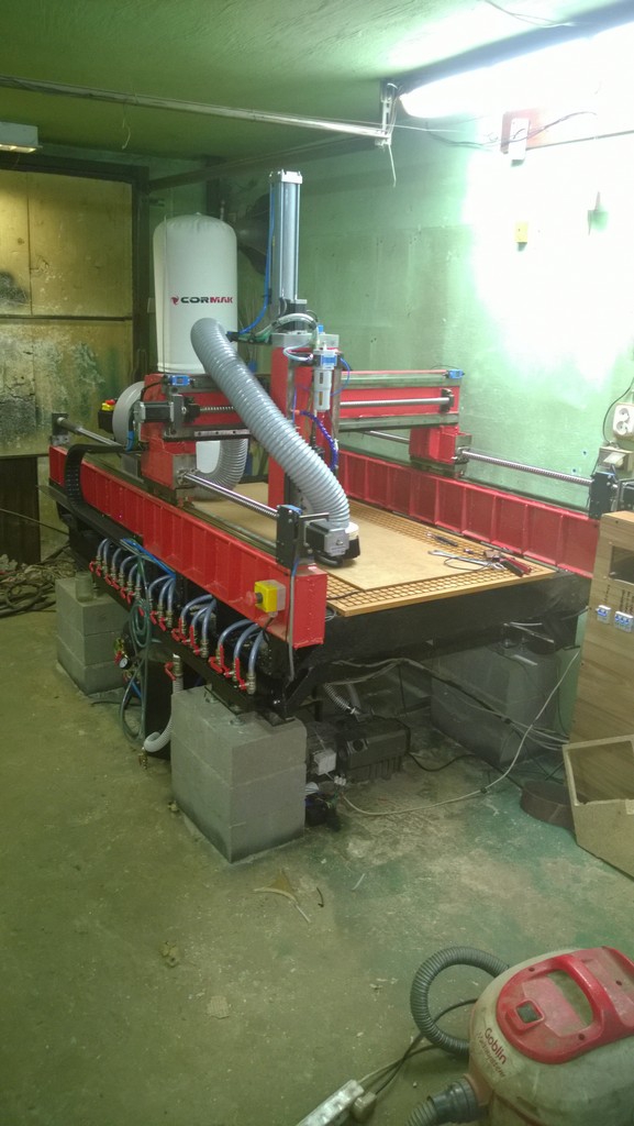

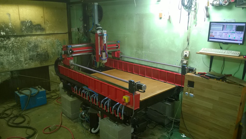

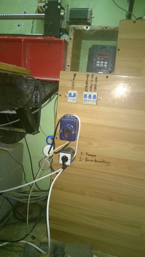

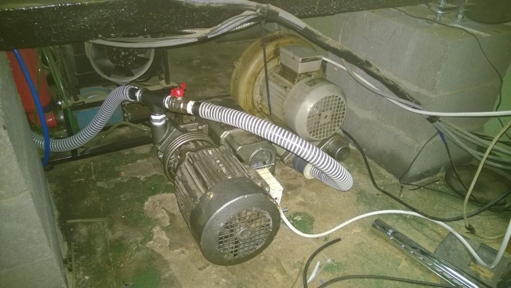

napisał: gawron77 » 22 sie 2016, 01:15
Są 2 pompy, jedna łopatkowa buscha, model i parametry nieznane bo jakiś kretyn pomalował tabliczkę znamionową, ale pochodzi z nadziewarki do mięsa, ma ok 20 litrów na minutę a podciśnienie jakie osiąga to 0,9 kg/cm2. Silnik 0,75kw. Przeszła generalny remont, czyli szlif cylindra, dorobienie nowych łopatek i wymiana wszystkich łożysk. Używam jej do małych detali i do aluminium. Druga to wentylator bocznokanałowy z silnikiem 1,1 kw. Używam do dużych płyt wiórowych i mdf bo pompa ma zbyt mały przepływ powietrza. Nie mam siły w warsztacie, więc jestem skazany na kombinowanie i kondensatory, zapas mocy jest ograniczony. Stół podzielony na 15 sekcji.
