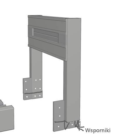

Ponieważ chcę zaprojektować maksymalny prześwit pod bramą, podniosłem trochę mocowanie wrzeciona na wózku osi Z.
Czy biorąc pod uwagę, że dojdzie jeszcze długość freza plus pewnie jakiś dodatkowy blat w postaci płyty wiórowej na stole właściwym (aby nie niszczyć blatu przy wycinaniu), to czy mogę tak zostawić? czy obniżyć obejmę z 2cm jeszcze?

W ten sposób sobie blokujesz możliwość wjeżdżania w materiał. Jeśli będziesz pracował frezem wystającym z oprawki np 40 mm, to tylko na taką głębokość możesz frezować w materiałach, bo przy głębszych wybraniach będziesz haczył płytą zetki. Optymalnie płyta zetki kończy się przy dolnej płaszczyźnie obejmy wrzeciona.
Przy takiej konfiguracji ja radziłbym obniżyć obejmę wrzeciona maksymalnie w dół (np o x mm) a o te x mm podwyższył nogi bramy.

Ogólnie, od końca tulei do stołu w najniższym położeniu powinno być ze 20-25mm, jeżeli zakładasz prace typu grawerowanie na blasze/cenkiej desce/pcb. Tej "dechy" za wrzecionem nie powinno wcale być, bo uniemożliwiasz sobie wjechanie w jakieś zaglębienia, czy pracę między szczękami imadła - same trudności + duże prawdopodobieństwo kolizji.

Zienek pisze:W ten sposób sobie blokujesz możliwość wjeżdżania w materiał. Jeśli będziesz pracował frezem wystającym z oprawki np 40 mm, to tylko na taką głębokość możesz frezować w materiałach, bo przy głębszych wybraniach będziesz haczył płytą zetki. Optymalnie płyta zetki kończy się przy dolnej płaszczyźnie obejmy wrzeciona.
ursus_arctos pisze:Tej "dechy" za wrzecionem nie powinno wcale być, bo uniemożliwiasz sobie wjechanie w jakieś zaglębienia, czy pracę między szczękami imadła
Ups, przyznam że o tym nie pomyślałem :razz: Chciałem sobie podnieść o dodatkowe centymetry zaplanowany już wcześniej prześwit.
Zienek pisze:Przy takiej konfiguracji ja radziłbym obniżyć obejmę wrzeciona maksymalnie w dół (np o x mm) a o te x mm podwyższył nogi bramy.
Niestety już nic nie zrobię na tym etapie, bo rama poszła do spawania. Mogę jedynie kombinować z samym wózkiem Z, który jeszcze nie powstał :roll:

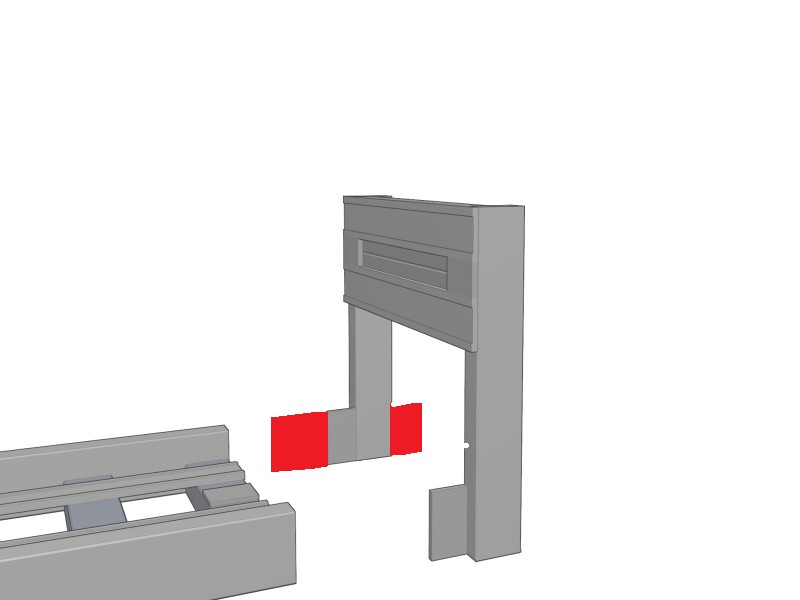

Możesz bramę podnieść o jedno mocowanie śrub, a do dołu bramy jeszcze dospawać płaskownik.
Ja bym jeszcze pokombinował przed wywieszeniem białej flagi a propo konstrukcji, bo czasem brakuje takich głupich 40 mm. A w tym przypadku one są jak najbardziej do wzięcia.
Z drugiej beczki - jakbyś bramę posadowił na górnej powierzchni podstawy ramy, a nie dokręcał do boków, to mógłbyś wtedy wysokość regulować dodatkowymi płaskownikami. A tak to kupa. Bez ingerencji nic nie da się zrobić.

Ja na twoim miejscu uparłbym się, żeby przedłużyć płaskowniki montażowe bramy i podwyższyć bramę zamiast robić jakieś fuszki, które zmniejszają Ci sztywność albo efektywny zakres pracy zetki.
Jeśli Ci tego jeszcze nie zrobili, to musisz spawaczom dostarczyć po prostu większe sztabki płaskowników + 4 wsporniczki. I będziesz miał ramę bez kompromisów.

ramę dać bliżej środka stołu (efektywniejsze wykorzystanie pola roboczego) + z tylu dać 2 profile i zrobić ją w trójkąt

Post napisał: wojtek30 » 20 wrz 2012, 11:57
Zienek pisze:Ja na twoim miejscu uparłbym się, żeby przedłużyć płaskowniki montażowe bramy i podwyższyć bramę zamiast robić jakieś fuszki, które zmniejszają Ci sztywność albo efektywny zakres pracy zetki.
Masz rację, nie będę chyba kombinował już z przerabianiem krzyżaka i osi Z, pogorszy mi to sztywność. Problem z podnoszeniem bramy polega na tym, że w tej chwili jest wszystko tak wyliczone, że długość wałków na Z mnie ogranicza, mają po 25cm, póki co musi tak zostać. Gdy podniosę bramę o 2cm, to przy minimalnym ustawieniu Z, mocowanie freza będę miał 2cm nad stołem. Mogę mieć problemy z ewentualnym splanowaniem. No cóż, pozostaje mi chyba wypić, co nawarzyłem. Liczyłem się z taką opcją. Przy maksymalnym wysuwie mam 10cm prześwitu pod końcówką wrzeciona, po dodaniu freza będę miał pewnie 8cm użytecznej wysokości. To i tak sporo jak na moje potrzeby.
zacharius pisze:ramę dać bliżej środka stołu (efektywniejsze wykorzystanie pola roboczego) + z tylu dać 2 profile i zrobić ją w trójkąt
Oś wrzeciona wypada dokładnie po środku stołu, tylko niecały centymetr stracę na długości. Martwi mnie trochę tak duże odsunięcie od bramy, ale nic nie poradzę, nie mam możliwości zrobienia bardziej kompaktowego-frezowanego krzyżaka.
