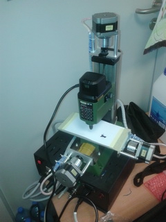

Proxon fajna rzecz ( tu mój):
Podobno mają luzy, choć na ja tego nie czuję.
Do tego niemieckiego trzeba jeszcze sterowanie.
