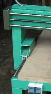

endru666 pisze: Kurcze, jakoś nie potrafię sobie tego wyobrazić. Możesz mi to dokładniej opisać?
noga idzie po zewnętrznej stronie łożyska. Zastrzał przykręcony do łożyska od wew strony nogi a noga do zastrzału. Noga długa na tyle aby sięgneła belki z naklrętką pod stołem.
Coś w podobie tego

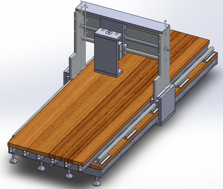

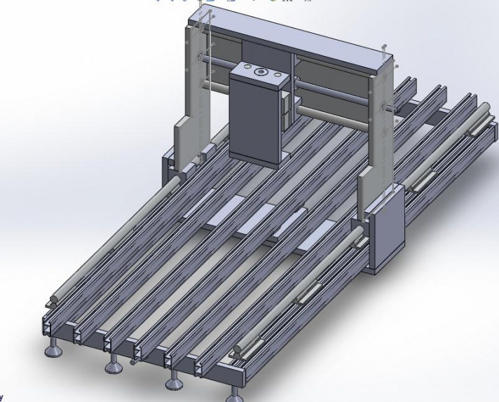

Post napisał: endru666 » 07 lut 2014, 15:04
Sporo ostatnio kombinowałem na różne sposoby. Narysowałem chyba ze cztery różne wersje maszyny i ostatecznie skłaniałbym się do czegoś takiego (drugie zdjęcie bez sklejkowych elementów):
Obrazek Obrazek
Choć konstrukcja jest już prawie pewna, to mam jeszcze sporo pytań dotyczących szczegółów, których nie ma na rysunkach.
Po pierwsze to mocowanie śrub. Zamierzam je stoczyć na 12mm i wsadzić w łożysko skośne dwurzędowe (po obu stronach). Wcześniej planowałem za łożyskiem nagwintować śrubę i dać nakrętkę, ale czy to konieczne?
Drugie pytanie dotyczy cięciem waterjetem. Chodzi mi dokładnie o precyzję takiego cięcia. Miałem w planach wycinanie otworów na wałki i łożyska, ale to musi być zrobione dość dokładnie i nie wiem czy waterjet da radę.
Na razie to główne moje zmartwienia.

Post napisał: gozdd » 07 lut 2014, 17:26
Gdzieś na forum był rysunek jak zataczać śruby. Gwint może nie tyle bardzo konieczny co wskazany do skasowania luzu osiowego.
Waterjet z tego co mi wiadomo to około 0.1mm. Najlepiej byłoby zrobić coś takiego jak do mocowania wrzeciona, żeby zacisnąć materiał śrubą.

Post napisał: wiktorelblag » 07 lut 2014, 19:18
kiedyś dałem na waterjeta otwory pod łożyska i spokojnie je wprasowałem.
ale z tym różnie bywa.

Post napisał: majkel1987 » 07 lut 2014, 20:38
Ja poszukam Ci później na forum zdjęć z tymi nogami. Zastrzały daj. Dużo nie ważą, trochę roboty, a sztywność bardzo wzrośnie.
Co do gwintowania z obu stron, to ja jestem aby zrobić tylko z jednej. Z drugiej daj tulejki dystansowe takie jak są w sprzedaży na akcesoria razem z blokami łożyskowymi.
https://www.cnc.info.pl/topics60/po-co- ... t53963.htm
[ Dodano: 2014-02-07, 20:42 ]
Ten płaskownik nie będzie się odginał podczas pracy śruby??

Post napisał: endru666 » 08 lut 2014, 09:21
majkel1987 pisze:Zastrzały daj. Dużo nie ważą, trochę roboty, a sztywność bardzo wzrośnie.
Zastrzały będą, tylko ich nie narysowałem bo nie wiem jakich będą rozmiarów (będę je wycinał z odpadów).
majkel1987 pisze:Ten płaskownik nie będzie się odginał podczas pracy śruby??
Mam nadzieję, że nie. Ma 15mm grubości i dodatkowo przykręcę go od góry do sklejki.
