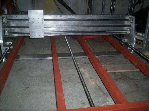

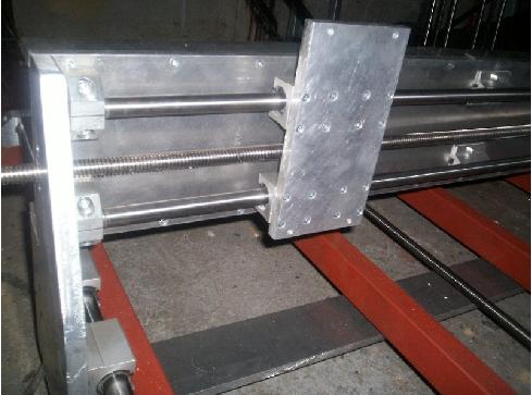

Post napisał: bartuss1 » 13 maja 2007, 20:07
pare fotek
markcomp77
Posty w temacie: 10
Posty: 3943
Lokalizacja: k/w-wy
#36
Post napisał: markcomp77 » 13 maja 2007, 20:29
bartuss1 pisze:pare fotek
fajne...
czy Dulska będzie miała podparte wałki?
DZIKUS
Posty: 1243
#37
Post napisał: DZIKUS » 13 maja 2007, 20:36
markcomp77 pisze:
termit_tm pisze:ale chyba nikt nie potwierdził o ile
kolegę bartuss1 nauczyli w szkole liczyć - więc pewnie oszacował sobie ugięcia
kolega bartuss1 juz pare razy pokazal na forum jak kardynalne popelnia bledy przy obliczeniach, a gdy mu sie zwroci na to uwage, albo to ignoruje, albo probuje odwrocic kota ogonem, albo zeminia temat.
bartuss1 pisze: maszynka ma wycinac po konturze w pcv, takze ugiecia wałków podłuznych na poziomie 02 - 04 mm nie mają znaczenia, znaczenie mają wałki na belce - podparcie celem minimalizacji momentu My od sił skrawania.
moj drogi, jesli srodek jest niepodparty, to przy tak cienkich i dlugich walkach mozesz sie spodziewac ugiecia 10x wiekszego jesli w ogole nie wiekszego niz mm.
-nie, nie jesteś synu

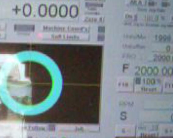

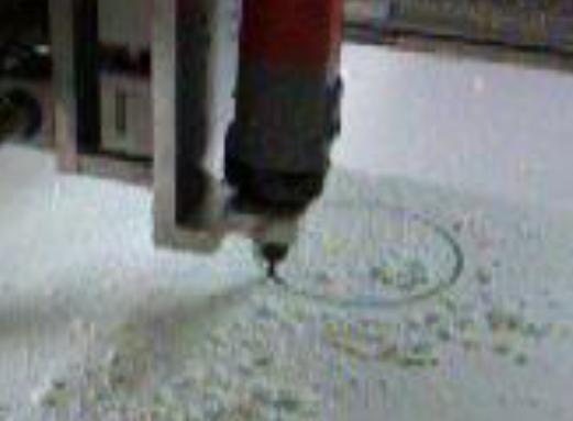

#38
Post napisał: bartuss1 » 23 maja 2007, 19:24
działa kardynalnie :P
max posuw 3m/min ale dla spokojnosci ustawilem 2700
roboczy na 2000/min

#39
Post napisał: gmaro » 23 maja 2007, 21:07
bartuss1 pisze:max posuw 3m/min ale dla spokojnosci ustawilem 2700
a to max 3m/min to na jakim odcinku przejazdu utrzymujesz? czy to jest 100 mm czy tez większy odcinek ?
bartuss1
Posty w temacie: 8
Posty: 8349
#40
Post napisał: bartuss1 » 23 maja 2007, 21:16
całe pole robocze czyli 1200x1000
