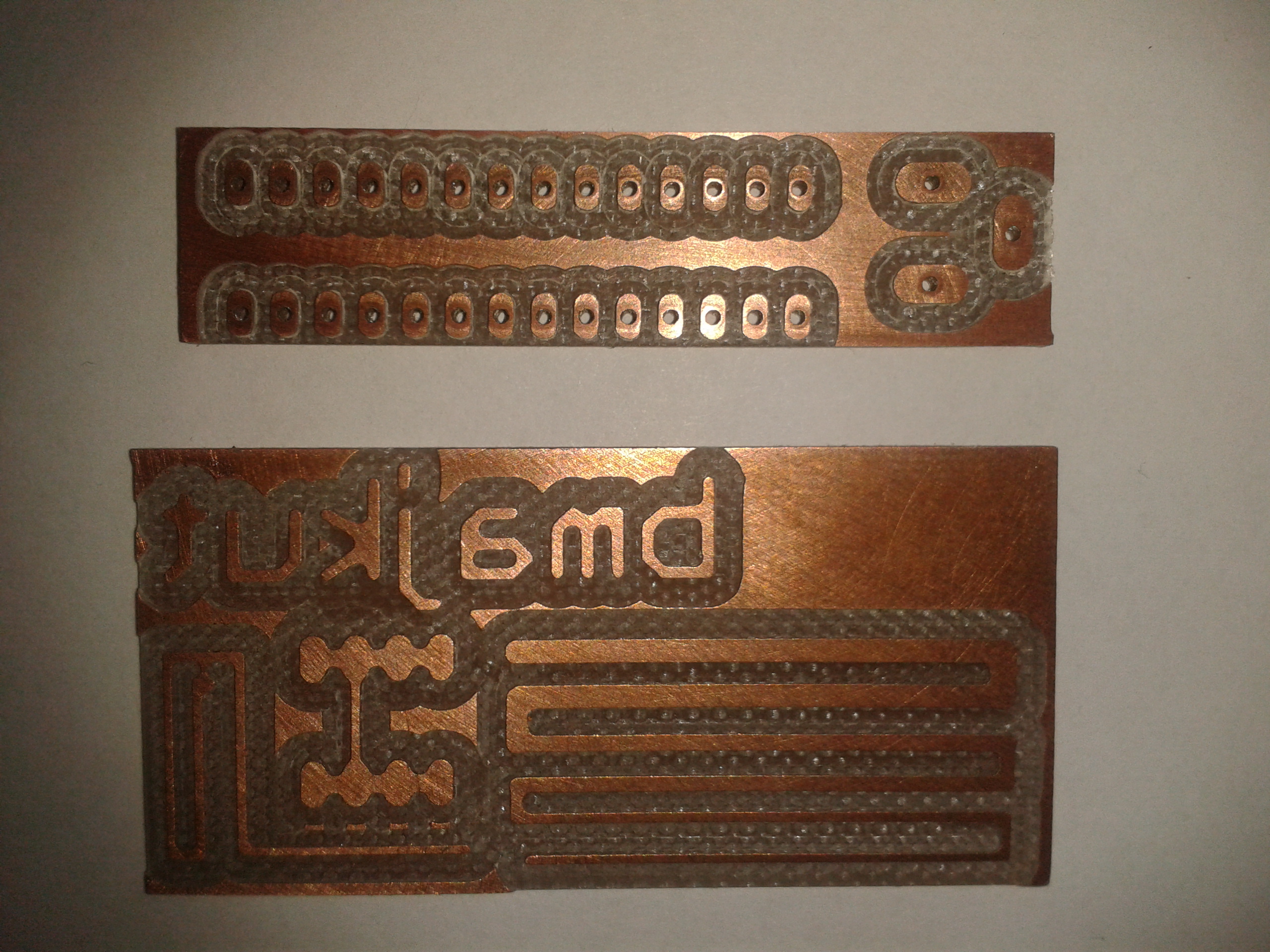

Ja nie mam zamontowanych żadnych krańcówek i maszynę bazuję ręcznie, następnie ustawiam sobie offsety tak jak mi to pasuje w danym momencie tzn. w zależności od tego jaki kawałek laminatu posiadam. Oś Z natomiast zeruję tak że co 0,1mm dojeżdżam w stronę laminatu i sprawdzam "woltomierzem" czy przepłynie prąd pomiędzy frezem a laminatem. To taki mój prowizoryczny miernik długości narzędzia. Póki co wszystko idzie sprawnie i bez problemów. Całe ustawienie maszyny zajmuje mi nie więcej niż 5 minut. Ścieżki dzisiaj robiłem na prędkości 200 mm/min. i teraz to można pracować, o wiele szybciej idzie z robotą tylko że dalej posiadam tylko dwa frezy :P więc pola do popisu nie mam za bardzo. Ciekaw jestem jak długo mi one pożyją.
Zastanawiam się gdzie jest granica w wydajności mojej maszyny. Chciałbym, choć nie wiem czy jest to możliwe robić płytki pod podstawki TQFP44. Odstępy między nóżkami układu mają ok 0,1 mm szerokości. Zmieniałem w eagle pcb-gcode ustawienia i dałem że średnica frezu to 0,1 mm i domyślny odstęp to 0,1 mm i teoretycznie jest możliwe przejście jednorazowe frezu między nóżkami.

[ Dodano: 2013-06-14, 13:23 ]
Kolejny efekt pracy. Frez dwupiórowy 2mm ;)
