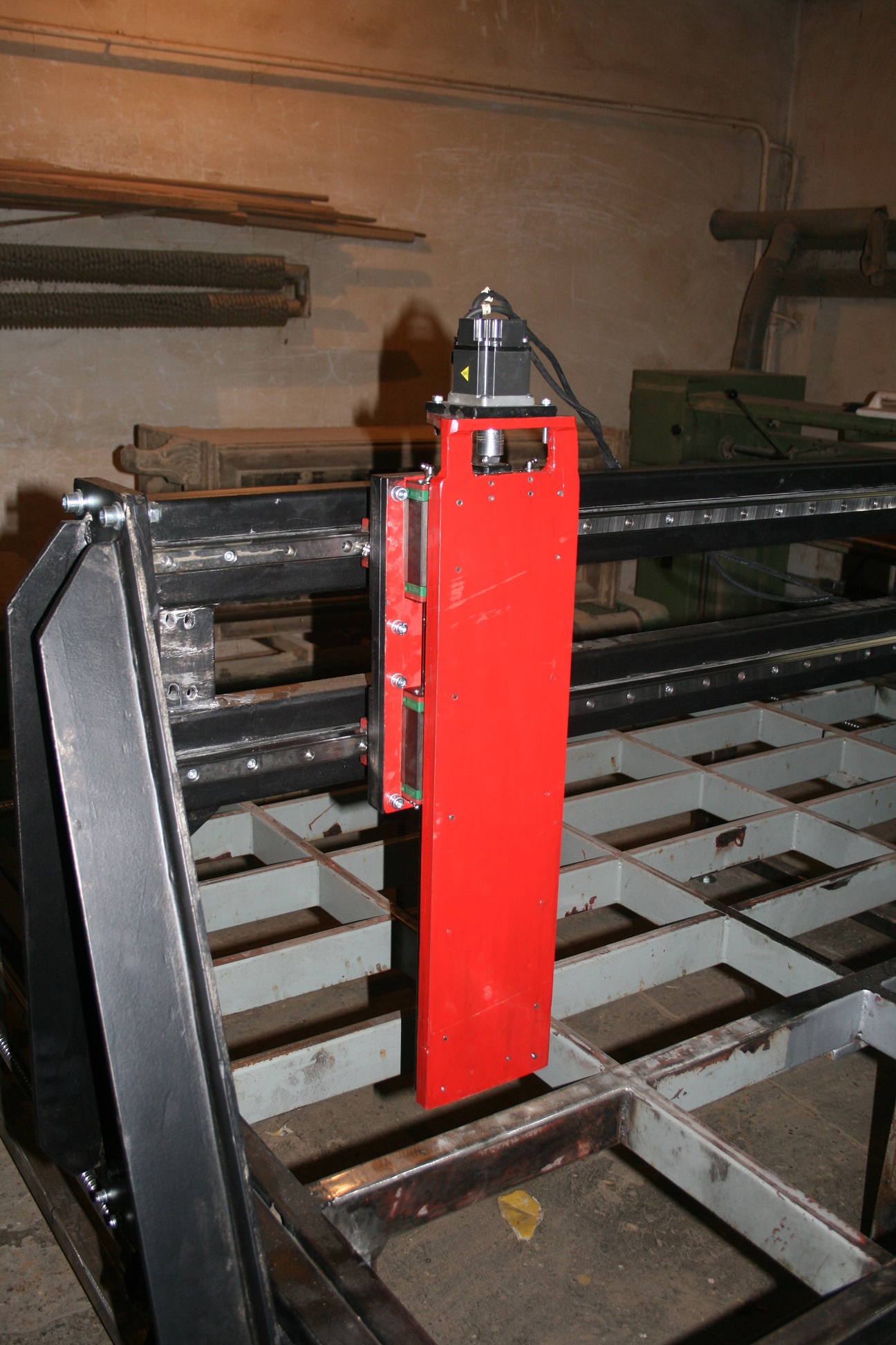

Prace nabrały tempa, brama prawie gotowa, stół w 90% przygotowany.
Zostają nogi bramy i cała oś Z z krzyżakiem.

Z drugiej strony są podpory przymocowane do słupków.
Ta strona ma być ustawialna i po wykonaniu bramy będą dodane jakieś podpory.
Pozostała kwestia zastanowienia się nad wyborem napędów, zależy mi na tym aby zrobić sterowanie w zamkniętej pętli sprzężenia zwrotnego. Zastanawiałem się nad:
1)serwonapędy estun napęd osi pionowej i poprzecznej silniki 400w - 1900zł a bramy 1kw 2700zł (400W silniki mają o połowe mniejsze momenty od konkurencji, cena zadowalająca ciekawe jak z trwałością)
2)eziservo (cena zdecydowanie za duża)
3)serwonapędy delta ok 3000zł za zestaw
4)serwonapędy hybrydowe ze strony sponsora 1300zł
5)krokowce z enkoderami od kolegi marka jw.
6)serwonapędy leadshine z ebaya servo ok 1500zł
Prawie jestem zdecydowane na pozycję 5. Interesująca wydaje się być też pozycja 5 zakładając że uda się uniknąć cła przy kupnie. Miał ktoś może do czynienia z napędami z poz. 4,5,6?

Maszyna stoi już w warsztacie. Zrobiło się trochę ciasno. Prace bardzo powoli ale posuwają się do przodu. Zetka jeździ góra dół. Jutro próba pozostałych osi.
Zostało malowanie, dorobienie stołu, osłon, krańcówek, prowadników i sterowania. Oś obrotowa będzie jeszcze musiała trochę poczekać.
Nie mogę się też zdecydować na wrzeciono. Czy kupić ekonomicznego kressa i poczekać aż zarobię na drugie czy wykosztować się i kupić Teknomotor 2kw z falownikiem to koszt około 4000zł
